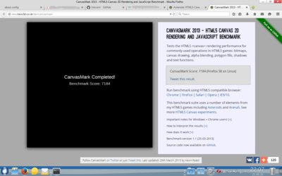

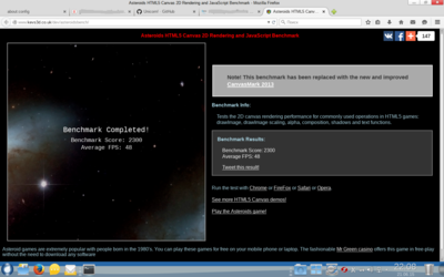

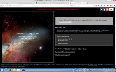

Попользовал... несколько дней. Ничего не наблюдаю такого злощастного. Все тип-топ работает. Ничего не валится.
Вот даже протестил немного:
С движком отрисовки: skia
С движком отрисовки: cairo
Так что, с skia быстрее рендерит! Значит пошустрее работает.
