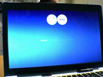

Всем привет. У меня ноут асус х553м не могу загрузить rosa7 окно установки выскакивает, идет полоска установки становится на 15 процентах(примерно) и висит. Помогите мне пожалуйста. пробовал rosa6 таже хрень форматнул часть диска в EXT 3 не помогло.
Сообщения: 4941
Re: Не устанавливается ROSA с USB [решено]
проверьте, пожалуйста, все рецепты из Errata

viola200572
Сообщения: 5
Зарегистрирован: 14 фев 2016, 14:41
Operating system: win 10
Сообщение viola200572 »
вот так
извените камера хрень

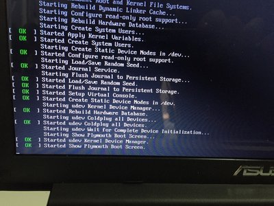

Сообщения: 5429
Это у вас она не загружается. Как графика появиться сразу Esc и смотрим на чем встал.
Установка вот так выглядет.
viola200572
Сообщения: 5
здравствуйте последовал вашему совету и вот что получилось. кто нибудь что подскажет? что делать надоела винда со своими тормозами.
тут по четче
тут по четче
Сообщения: 4941
Все ж - рецепты из errata (ссылка вверху) пробовали?
