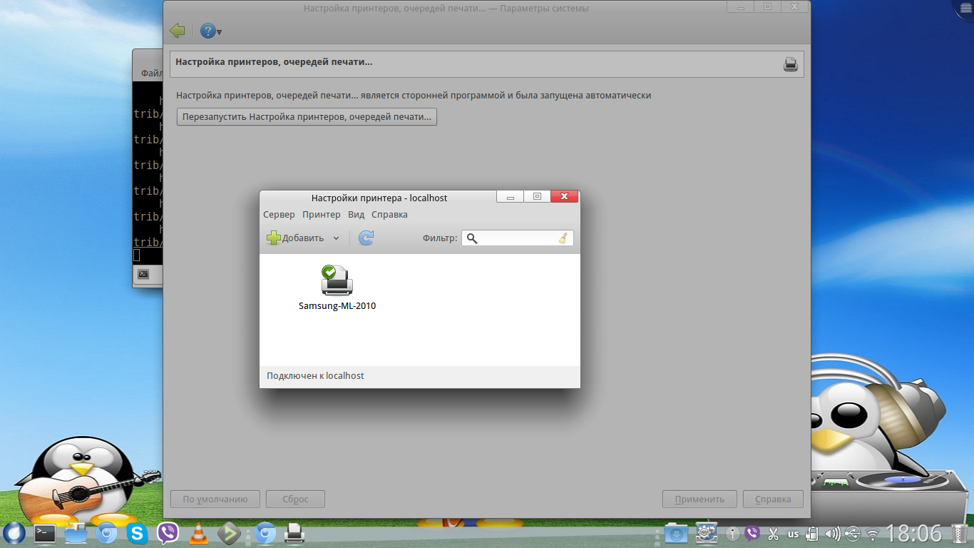

= В установщике программ, пишем samsung, и получаем - Samsung Unified Driver Configurator (3 и 4). Я, поставил 4-й.
Очень симпатичная программка. Драйвера установила. Принтер нашла, подключила, протестировала! Но...

= Доброй Ночи Господа! Если Вам Интересно, - Принтер Заработал!! Как я рад! Кто бы знал!
- Samsung Unified Driver Configurator (3 и 4)... Как я, писал выше.. ( Я, поставил 4й..)
Они конфликтуют друг с другом но, и дополняют! В одной программе фильтры а, в другой драйвера!
Возможно я не совсем прав но, где то так!.. Достаточно их сравнить в программе "Установка-Удаление Программ". Если открыть закладочку "файлы"..
- Я, грохнул "Samsung Unified Driver Configurator 4.1 - x86_64", и поставил "Samsung Unified Driver Configurator 3.0 - x86_64". - Тишина и требует установить "Rastertospl"
После чего вновь поставил "Samsung Unified Driver Configurator 4.1" И... Заработала! С полным разрешением и двухсторонней печатью!..
Всем Спасибо! ==

Сообщения: 5390
Re: Принтер samsung ml-2015
Решил попробовать подключить старый принтер этой модели. Работает из коробки как говориться. Автоматом определился и печатает.
