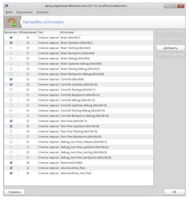

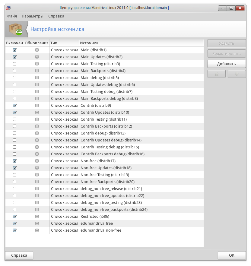

скинул скриншот моих реп -- оцените и посоветуйте.
Сообщения: 8387
Re: Маленький вопрос про LibreOffice
Ну если бы это был мой компьютер, я бы без сомнения подключил main/testing и main/backports, плюс contrib/backports.
Все программы, которые обновились после августа идут туда. А если архитектура x86_64, то естественно стоит подключить эти источники i586 тоже.
Не стоит бояться слова "testing" при подключении реп, а при проблемах поможем. Но их не будет.
И слово "backports" вас не должно пугать. Тут просто внутренняя политика создания дистридутива.
Например есть программа, я сделал перевод на русский и попросил сборщика пакетов исправить находящуюся в репах программу.
И после исправления она уходит туда. Это упрощенно. Но правильно.

То есть мне можно смело ставить галочки на всех строчках и не бояться ничего?

НЕТ не на всех галки ставить!! Выделенно БОЛЬШИМ шрифтом которые можно ставить.
