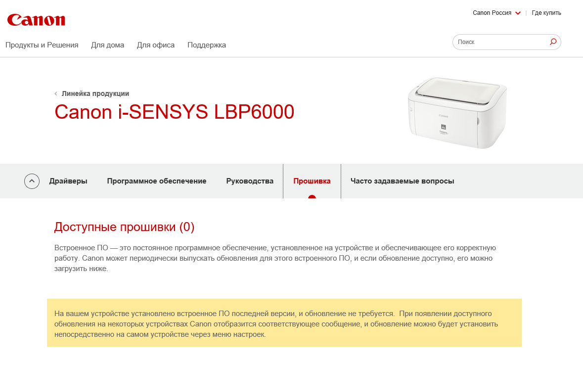

ans, на счет перепрошивки не думал. Но судя по информации на оф сайте.
http://www.canon.ru/support/consumer_pr ... e=firmware
прошивки не предвидится...Модель все-таки уж очень старая...
