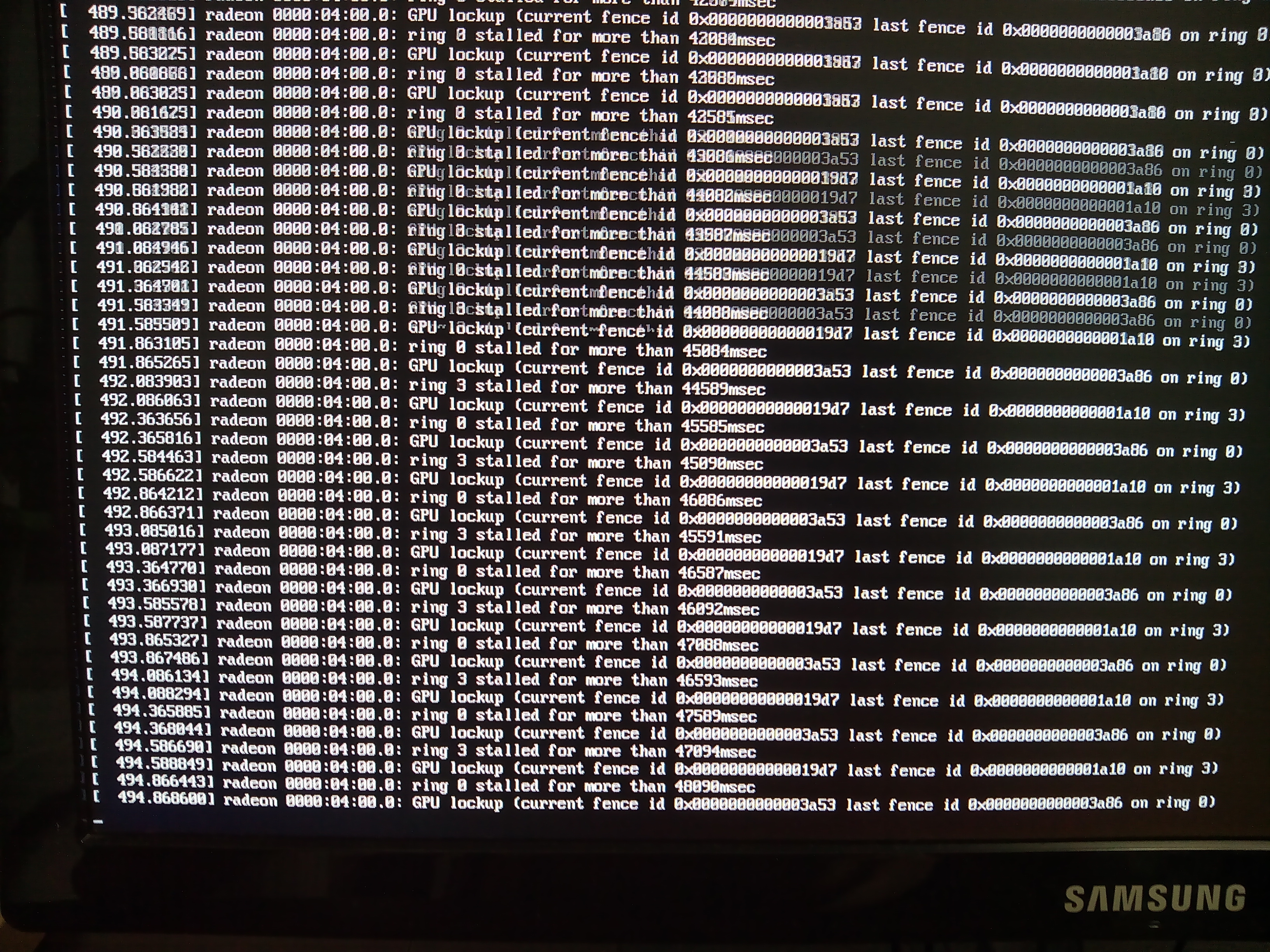

В свежую установку добавлен только Gimp.
Итак, запускаю браузер, пытаюсь зайти в почту Яндекса и все, ппц, графика зависает, потом экран гаснет на несколько секунд, вновь загорается, но графика так и остается висеть. При этом мышь бегает, музыка продолжает играть. Перейти в другую консоль не удается с помощью Ctrl+Alt+F1/F2.

Re: Зависает графика при попытке зайти на Яндекс почту через стандартный браузер.
X64 или i586?
Драйвер видео свободный или проприетарный?
Сообщение thunderamur »
Блин, проблема актуальна.
x64
Свободный драйвер AMD
На блобе проблемы нет.
Не помогло.
Мож логи какие предоставить?

Сообщения: 2305
thunderamur писал(а):Не помогло.
Если только это
thunderamur
Сообщения: 159
Operating system: Rosa Fresh
keleg писал(а):Посмотрите на http://forum.rosalab.ru/viewtopic.php?f ... 299#p46299
Очень похоже, что оно. Дома буду - попробую. И если поможет проголосую в той теме за включение в errata.
Да, помогло. Но это баг, такого быть не должно.
