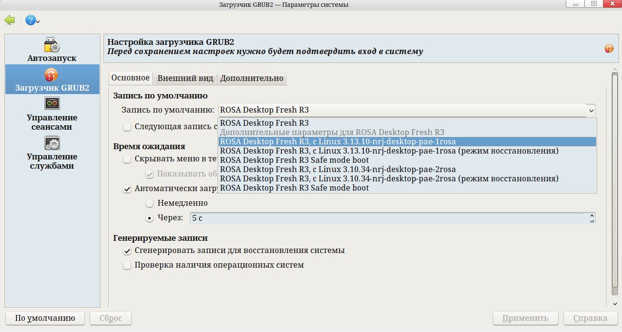

1) Я не знал, что такое будет (раньше все было хорошо), а обновлять систему, все равно нужно, хоть 1-2 раза в месяц, но нужно (я же только из основных (базовых) репозиториев обновляюсь).
2) Ошибка с разрешением экрана, возникла на старом ядре и на старом драйвере, по словам мамы примерно неделю назад (скорее всего из-за wine),но как всегда до последнего момента все молчали, и про проблему не говорили, пока сам не подошел обновлять.
3) Пока не нашел как зафиксировать по умолчанию загрузку старого ядра, в Marathon, через графику можно.
Сообщения: 8273
Re: Ядро 3.10.34-nrj-desktop-2rosa и Nvidia
Галахов Роман писал(а):3) Пока не нашел как зафиксировать по умолчанию загрузку старого ядра, в Marathon, через графику можно.
Настройка рабочего стола - Запуск и завершение
Спасибо!
