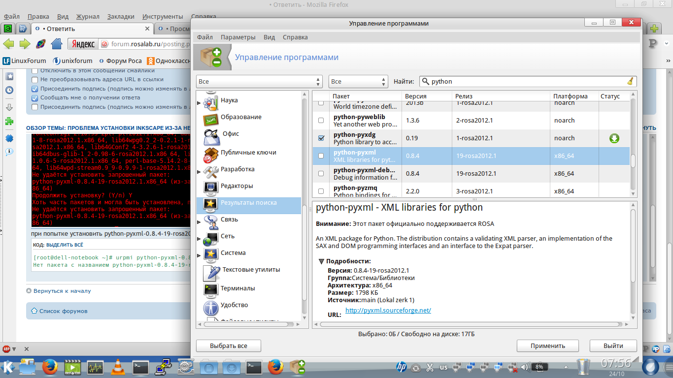

при попытке установить python-pyxml-0.8.4-19-rosa2012.1.x86_64 - он не обнаружен((
[root@dell-notebook ~]# urpmi python-pyxml-0.8.4-19-rosa2012.1.x86_64
Нет пакета с названием python-pyxml-0.8.4-19-rosa2012.1.x86_64
Возможно ли это как-нибудь исправить?

Все репозитории подключены/обновлены? Вот он:

сегодня еще раз обновил пакеты,, перезагрузил систему, но этого питона нет в репозиториях.
пробовал через wget и aria2. в чем может быть ошибка?
