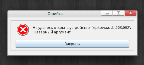

Проблема со сканером EPSON L210. Скачал и установил драйвера, принтер заработал без проблем а сканер упорно не появляется. Устанавливал iscan-data-1.24.0-2.noarch.rpm при установке потребовало удалить sane-backends-iscan-1.0.23-2rosa2012.1x86_64. Удалил, поставил iscan-2.29.2-1.usb0.1.ltdl7.x86_64.rpm. Все встало без проблем. Результат НОЛЬ. :( Помогите :oops:

DELTA-79 писал(а):А какой программой сканирования пользуетесь, Какая у вас архитектура десктопа? У меня МФУ EPSON L210. Драйвера брал по ссылке с нашего форума Система Fresh R1 х86_64 пользуюсь XSane Scanning и проблем нет.Пробовал его подключать через WiFi-модем Asus -- в нём есть USB-разъём. Вот там РОСА сканер не увидела -- только принтер.
У меня все тоже, и драйвера скачивал из того же сайта и прога та же а результат:
