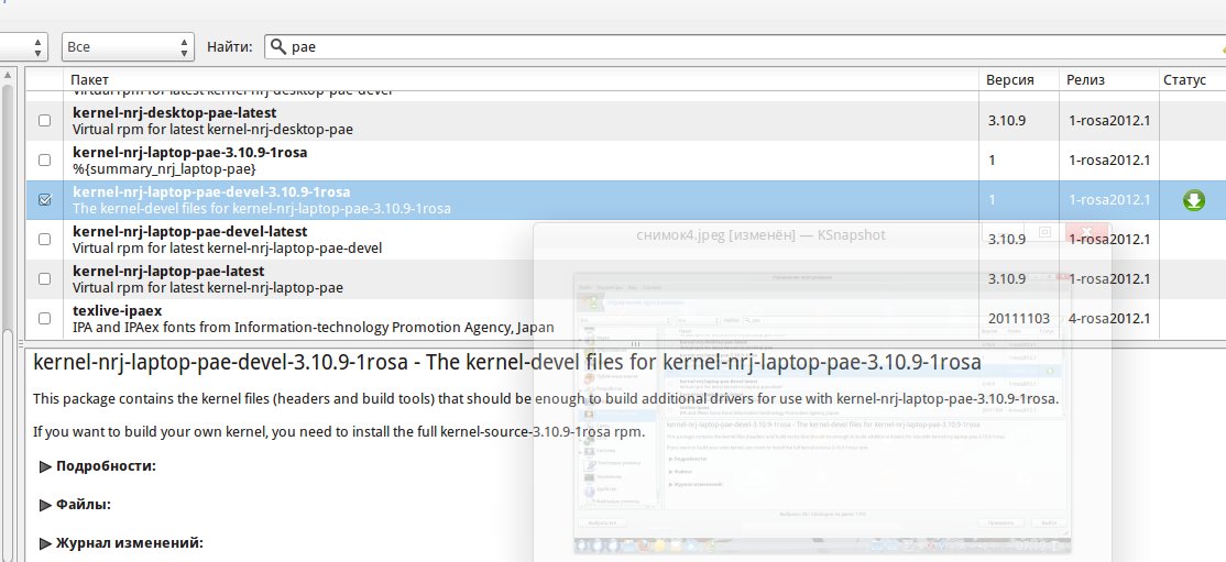

urpmf -mf pae
kernel-nrj-desktop-pae-latest-3.10.9-1-rosa2012.1.i586:main updates
kernel-nrj-laptop-pae-latest-3.10.9-1-rosa2012.1.i586:main updates
kernel-nrj-laptop-pae-devel-3.10.9-1rosa-1-1-rosa2012.1.i586:main updates
kernel-nrj-laptop-pae-devel-latest-3.10.9-1-rosa2012.1.i586:main updates
kernel-nrj-desktop-pae-3.10.9-1rosa-1-1-rosa2012.1.i586:main updates
kernel-nrj-desktop-pae-devel-3.10.9-1rosa-1-1-rosa2012.1.i586:main updates
kernel-nrj-laptop-pae-3.10.9-1rosa-1-1-rosa2012.1.i586:main updates
kernel-nrj-desktop-pae-devel-latest-3.10.9-1-rosa2012.1.i586:main updates
alexxcompany
Сообщения: 157
Откуда: Сухой Лог
Re: Четырехгиговая поддержка :)
Сообщение alexxcompany »
И какое из них выбрать? чем они отличаются?
Сообщения: 4933
laptop отличается улучшенной поддержкой ноутов, но они вполне работают и под desktop.
соответствующий -devel это поддержка исходников, ее тоже лучше ставить, без нее не установятся проприетарные драйвера видео и вайфая.

установил "kernel-nrj-laptop-pae-devel-3.10.9-1rosa-1" но в загрузчик оно не прописалось
awl
Сообщения: 399
Сообщение awl »
Надо было в консоли от рута дать команду:
# urpmi kernel-nrj-laptop-pae-latest kernel-nrj-laptop-pae-devel-latest
если у Вас ноутбук.
Или в случае настольного компьютера
# urpmi kernel-nrj-desktop-pae-latest kernel-nrj-desktop-pae-devel-latest
