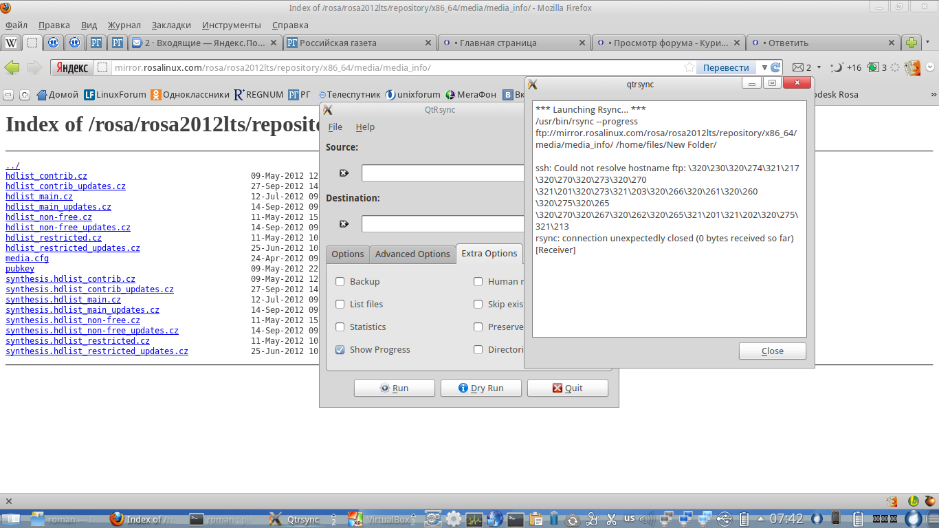

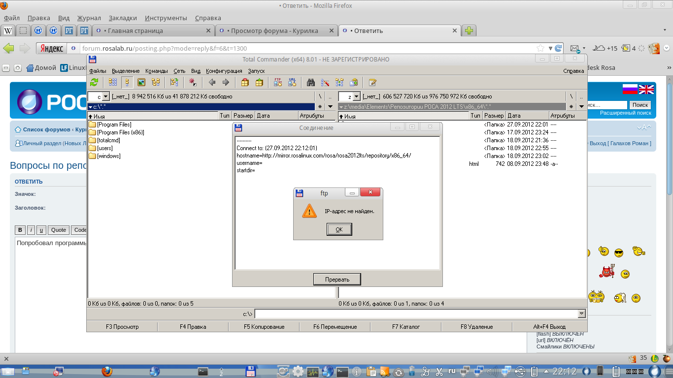

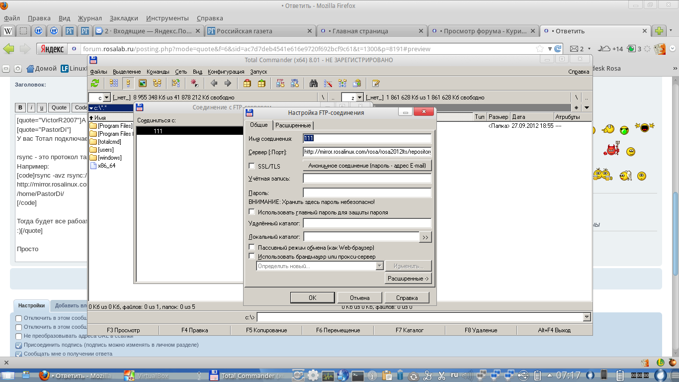

Подскажи, пожалуйста:
1) Скрипт синхронизирует всю папку "rosa2012lts/repository/x86_64/" или работает, только, по определенным папкам? Это важно, так как в репозиториях идут задвоения (смотри тему), а у меня лимитный интернет. Иначе я бы по папкам, вручную, неработал бы, да и Тотал, пока, справляется (запускаю по отдельным папкам, чтобы не качал лишнее) с синхронизацией, только постоянно запрашивает, несуществующий пароль анонимуса.
2) Как переделать скрипт, чтобы он работал не в домашней папке а, на внешнем диске: "media\Elements"
P.S. Плохо, что у скрипта нет графической оболочки, например, наподобие синхронизатора Тотал Коммандер, с ней было бы, для пользователей, намного удобней.
Синхронизатор в Тотал Коммандер
Синхронизатор в Тотал коммандер.png (255.29 КБ) 48660 просмотров

Сообщения: 2678
Re: Вопросы по репозиториям
Есть еще такая программка как devicesync в репах.
Работает. Но по сети не смог заставить ее работать, так же как с мобильником. Она тупо просто папки синхронизирует и все.:)
Ну может пригодится...

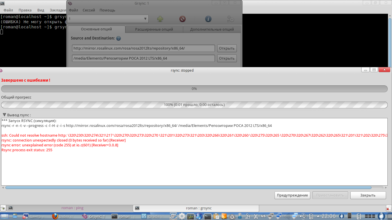

Сообщения: 2678
Можно еще поставить GUI для rsync.
Пакет наывается grsync
Сообщения: 2678

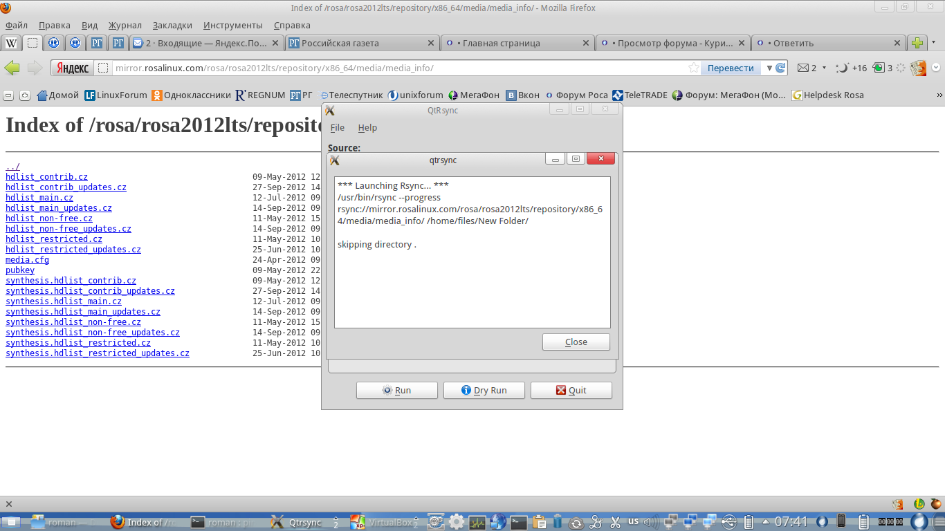

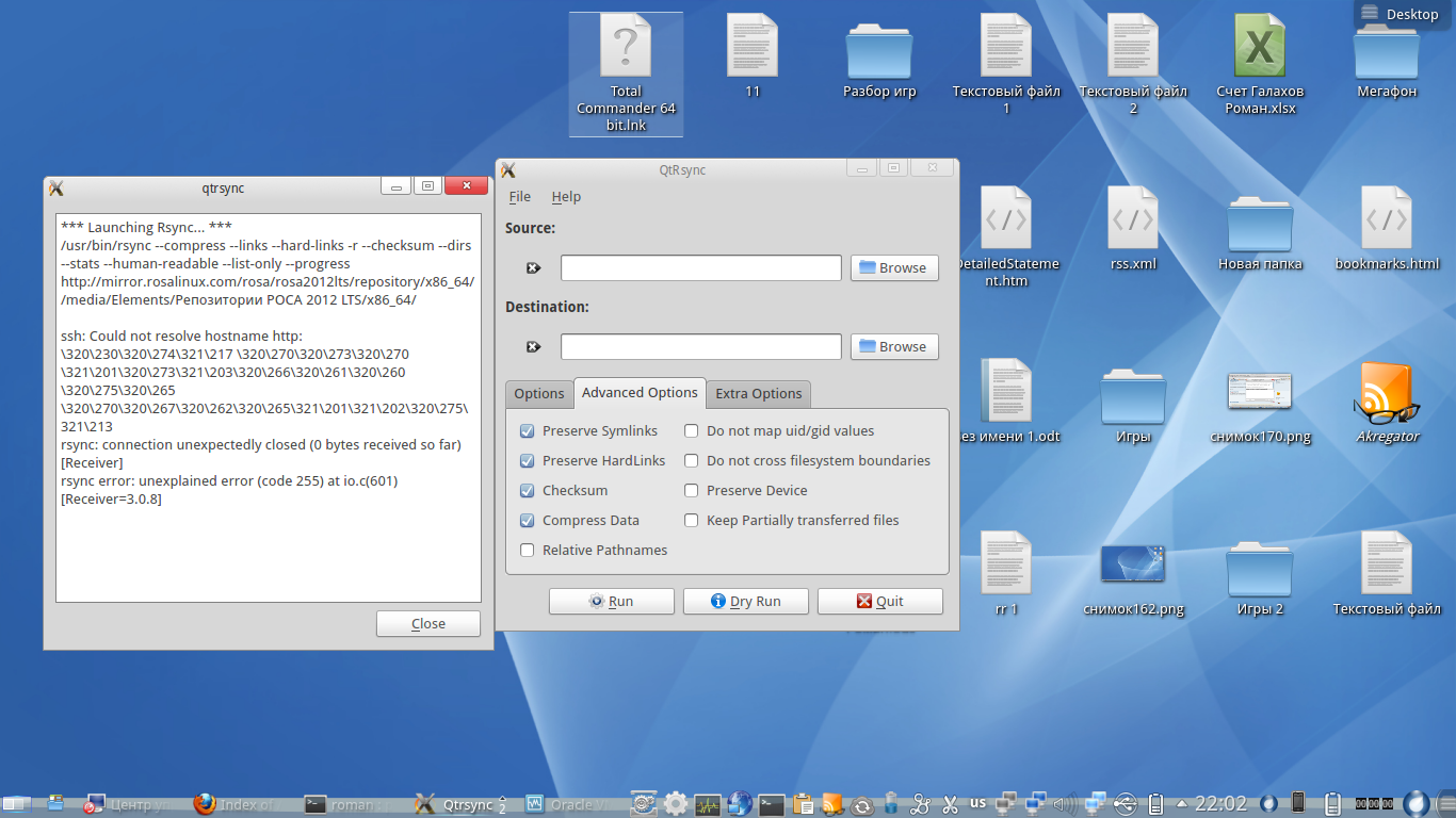

Сообщения: 2678
Можно еще поставить пакет qtrsync чисто КДЕшная обертка для rsync
Сообщения: 2678

Подскажите, пожалуйста, ведутся ли какие-то работы по репозиториям? Попробовал синхронизировать программы показали ошибки.
Total
Total
Qtrsync
Qtrsync
Grsync
Grsync

Просто у вас все не правильно.
Запустите скрипт и увидите что все работает.

Завтра вечером проверю. Но смутило меня то, что total не захотел подключаться, хотя, раньше он подключался нормально.

А разве тотал работает по http?

У вас Тотал подключается по ftp а ссылку вы ему даете на http. Это два разных протокола.
rsync - это протокол такой. Вы в прогах везде пишите (опять) http, а надо писать rsync://
Например:
rsync -avz rsync://mirror.rosalinux.com/rosa/rosa2012lts/repository/x86_64/media/main/release/ /home/PastorDi/
Тогда будет все рабоатть.

Раньше я копировал в тотал строчку адреса из браузера (см. скрин) и давал название - он ее подхватывал (видимо сам определял протокол). А, сейчас нет. Так как и другие программы дали ошибку (я думал, они тоже, автоматически определяют протокол) подумал на репозиторий.
Скрипты, возможно, хорошо, но, почему, неработают программы (см. скрины). Или я не те настройки делаю, или у них проблеммы, не только, с локализацией.
Да вроде вы вообще никаких настроек не делаете. На скринах во всяком случае ничего нет.
А grsync не отличается от вашего qtrsync, только есть русский.
Значит проблемы останутся.

Вы правы, раньше, я недопонимал принцип работы, тогда вы показали использование rsync в скрипте. Я подумал, что в скрипте нужно, а программа сама должна определять протокол.
Сегодня сделал синхронизацию 64-86х через скрипт, еще раз прочитал его + это ваше замечание, дошло, что нужно и в программах вписывать rsync вместо http.
Сейчас проверил QtRsync - все работает.
