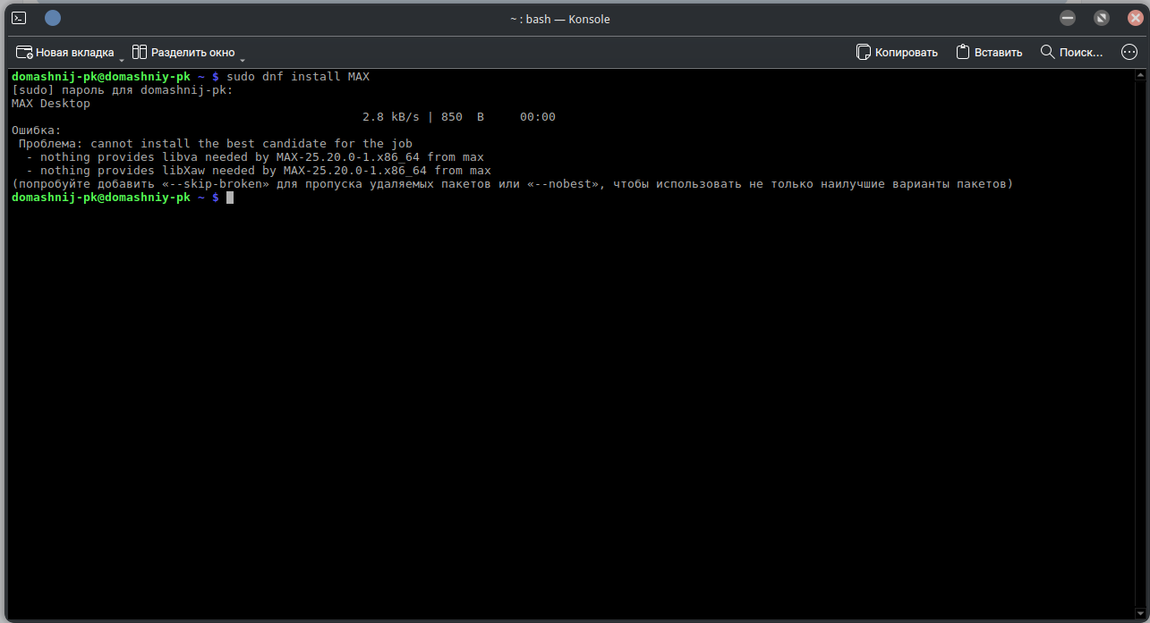

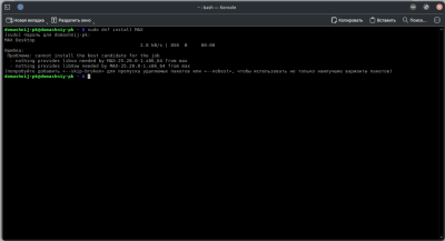

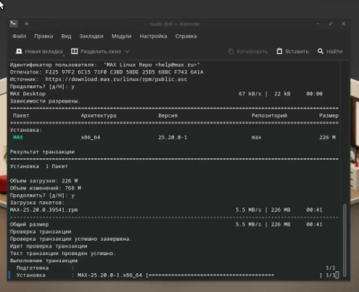

Доброго времени!
Относительно недавно на сайте Макса появилась инструкция по добавлению репозиториев.
https://download.max.ru/linux-repos

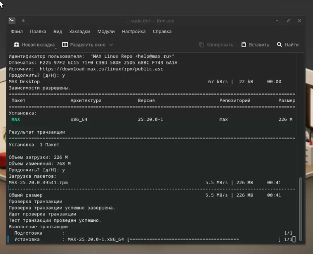

Решил последовать инструкции (RHEL / CentOS / AlmaLinux / Oracle Linux) для того, чтобы ПО само следило за обновами. Странно, конечно, что нет ни одного упоминания про Российские дистрибутивы ОС, не смотря на то, что ориентация, вроде как на Национальный мессенджер, ну да ладно.
Вроде бы всё прошло удачно, НО, при установке самого Макса вылетают следующие неудовлетворённые зависимости, не смотря на то, что в системе, я так понимаю, библиотеки присутствуют:
Не могу понять, что его не устраивает, или что упускаю?
Спасибо!

Проверил, тоже такая же ошибка выдается. Значит надо писать разработчикам макса, чтобы правили пакет, т.к в системе библиотека, на которую он жалуется, есть. lib64xaw7

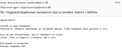

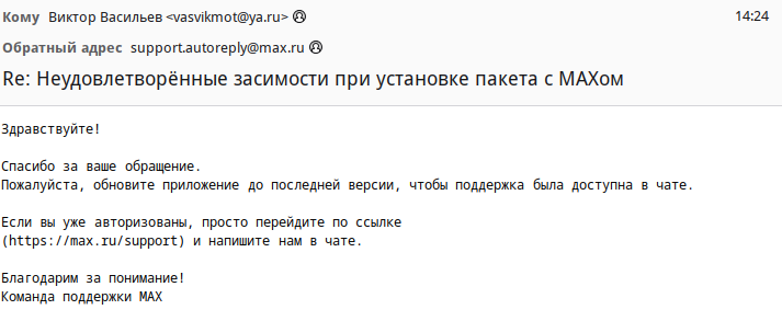

Отправил на support@max.ru. Но там уже вопросы не принимают
А ведь раньше отвечали, попробую бота достать

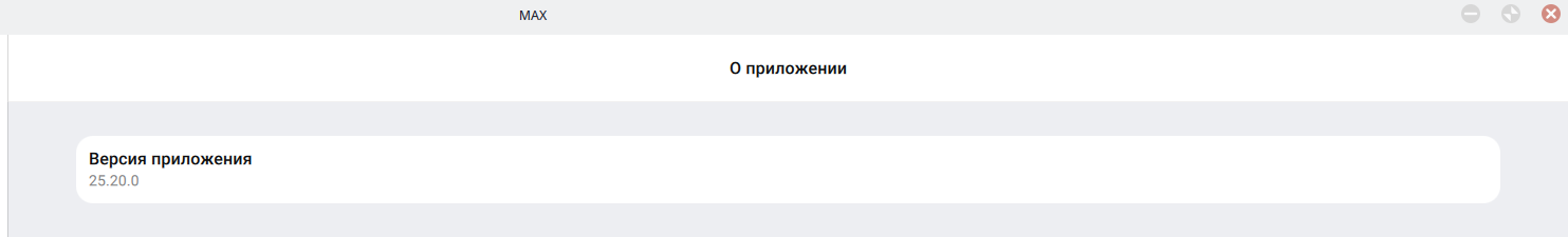

P.S.: удалось всё-таки скачать пакет с последней версией, если что вот он: https://disk.yandex.ru/d/LS0zxRXl7-R0bA и проверить установку ещё на другой Отечественной ОС Simply Linux от Альта. Там удалось тоже установилось через rpm -i. Странно, конечно. Буду ещё пробовать.
Спасибо!

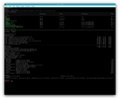

В общем, победил я новую версию "Максимки" в РОСЕ. Но далось сие дорого - уронил Плазму6. Хорошо образ системы был. Установить новую версию мессенджера можно только заменив более новые библиотеки установленные в системе старыми ( вытянул из РЕД ОС 8 ). При этом тянутся зависимости почти всей KDE6.
По итогу, чтобы установить необходимо проделать следующее:
1) установить пакет task-plasma6 (обязательно!)
2) установить пакеты (внутри архива) из вложения (при конфликтах сначала удалить из системы существующие. ВНИМАНИЕ! - потянуться зависимости)
3) проделать телодвижения, которые указаны на сайте MAXа по добавлению официального репозитория (для систем RHEL / CentOS / AlmaLinux / Oracle Linux)
4) восстановить окружение
P.S: Все действия, вы делаете на свой страх и риск! Как было сказано ранее, всё сыро! Если Вы готовы на такой мазохизм, то способ я нашёл только такой, может кто подскажет иной. Либо ждать от разрабов Макса - исправления.
sudo urpmi task-plasma6- Вложения
- Архив.7z
- (287.93 КБ) 90 скачиваний

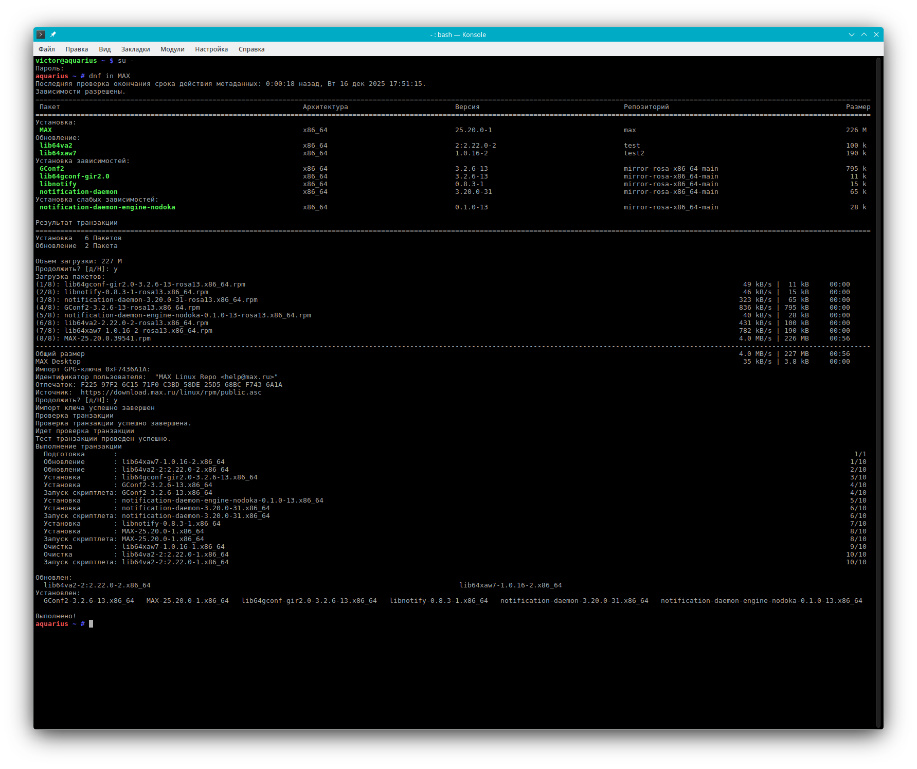

Да нет, это исправим, чтобы можно было устанавливать пакет из официальных реп.MOT писал(а): 16 дек 2025, 17:09 По итогу, получается, при каждом обновлении сначала через dnf download качать пакет, и потом ставить его с флагами -Uvh --nodeps. Но это будет понятно при следующем обновлении.
Спасибо всем за участие в вопросе!![]()
Сейчас можно подключить эти контейнера,
и установка пройдёт успешно.
Но первый запуск у меня почти пол минуты занимает.
Отправлю на QA исправление.
[test]
name=test
baseurl=https://abf-downloads.rosa.ru/rosa13/container/5525085/x86_64/main/release/
gpgcheck=0
enabled=1
[test2]
name=test2
baseurl=https://abf-downloads.rosa.ru/rosa13/container/5525100/x86_64/main/release/
gpgcheck=0
enabled=1- MOT

Спасибо. Тестовую репу с библиотеками добавил, всё установилось. И теперь с официальной репы всё ставит нормально.VictorR2007 писал(а): 16 дек 2025, 17:58
По поводу первого запуска. У меня нормально, в принципе, сек 10-15 первый запуск. Но тут другая проблема возникла, теряет сессию, т.е. при банальной перезагрузке, требует телефон и код...

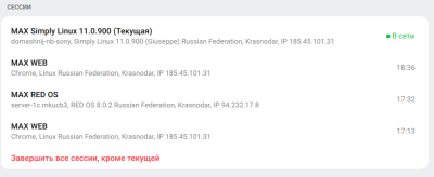

Всем доброго позитива в любое время суток!
Уважаемые Викторы, проблема не в МАХ for Linux, а в мессенджере как таковом, на всех платформах. И в десктопных и в web-вариантах под Windows и на Андроиде.
Ситуация, когда с телефона на телефон позвонить нельзя и даже послать сообщение (и команду МАКС) довольно частая. Причем особенно в новогодней версии (Значок «вязанный», припорошен снегом). Сессии (данные пользователя) слетают регулярно. На всех платформах.
На Windows хороший вариант октябрьские версии. Новые глючат при установке.
С Росы 13 звонил по МАХ (взят из репозиториев). И с 12 Росы звонил. Качество вполне отличное. Но это раз на раз, дело в сети скорее всего.
Вчера поставил Росу 13 на ноутбук Toshiba Satellite C660-16D. МАХ нормально работает. Правда не звонил.
Но если пакет взять не из репозитория Росы, а с сайта самого мессенджера, как бывало ранее, то фичи и баги гарантированы.

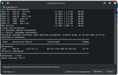

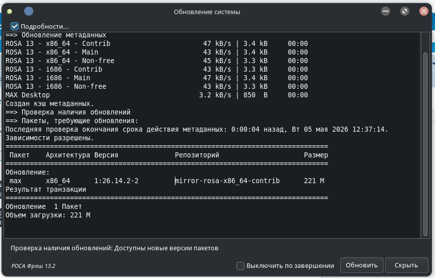

Доброго времени!
Как можно, изолировать пакет в репозитории mirror-rosa-x86_64-contrib чтобы он не показывал и не ставил обновление по определённому пакету, именно из этого репозитория?
Дело в том, что сейчас стоит актуальная версия MAX 26.15.2, установленный из их официальной репы. В принципе - вроде всё работает и устраивает.
Но система, видит обнову из репы Росы, причём на несколько версий более раннюю. Получается, нет проверки номера версии пакета?
Оно то, в принципе, не мешает, но маячит постоянно. Отключать уведомления об обновлении не хочу.
P.S.: кстати, последний пакет из официальной репы МАКСа - не подписан (вчера по крайней мере так было). Поставить через dnfdragora не получится. Ставил через sudo rpm -Uvh --nodeps, предварительно его скачав с их репы.

sudo nano /etc/dnf/dnf.conf, добавить в секцию [main] exclude=max

Я так понимаю, произойдёт полная изоляция одноимённого пакета из обновлений. А как сделать именно в конкретном репозитории mirror-rosa-x86_64-contrib, чтобы "обновлятор" не смотрел на этот пакет там.

sudo nano /etc/yum.repos.d/10-rosa-contrib-x86_64.repo, добавить в секцию [mirror-rosa-x86_64-contrib] excludepkgs=max

Иронию понял, тупанул я, бывает
Спасибо за информацию, всё получилось!

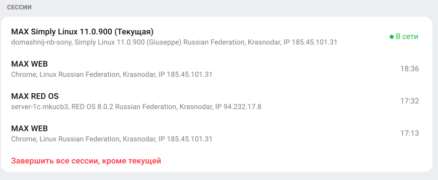

Здравствуйте. Данными действиями проблема не решилась. Теряет сессию просто после закрытия, даже без перезагрузки. Установлено с магазина Росы, версия последняя, 26.15.3. Что ещё можно сделать?
Re: Установка Отечественного мессенджера MAX
Включить "Бумажник"?.
