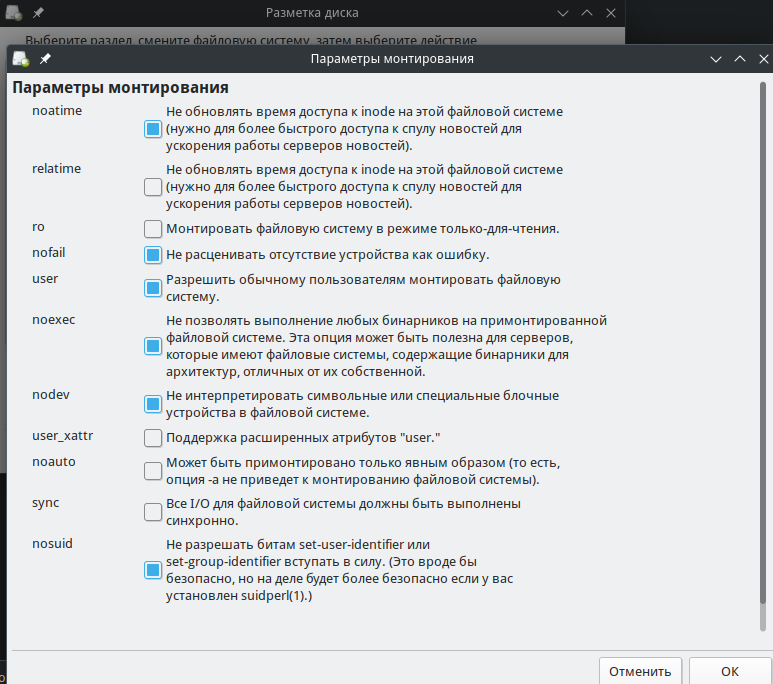

2. Я не знаю тут как в правилах форума - второй вопрос лучше в отдельную тему писать или оставить. У меня почему то не читается hdd и ssd отформатированные в btrfs, что несколько было для меня неожиданно, т к это родная ф\с для линухов. В винде он виден (нужно установить драйвер от разраба бтрфс-а для винды и он становится виден). С файловой системой всё ок.
Заходя в файл-менеджер вижу сообщает: Невозможно войти в папку /media/user/..
Дисковая утилита у вас очень примитивная, (огрызок по сравнению с тем, что есть у LinuxMint) позволяет включать в режиме "просмотр" и поверхностно увидеть папки и файлы. Видимо дело всё таки в системе разрешений, но как это решить в Росе ума не приложу. Непривычная среда для меня, после всего что было на основе дебианов.
upd. сейчас выяснил оказывается менеджер дисков не запоминает свойства - не запоминает установку галочки "user". Это я пробовал делать на ссд диске.
скрин диск-менеджера
Поможет ли установка этой галочки и как его заставить запомнить.

ommetr писал(а): 08 сен 2025, 09:39 У меня почему то не читается hdd и ssd отформатированные в btrfs, что несколько было для меня неожиданно
uid-ы скорее всего отличаются.

va9(2) писал(а): 08 сен 2025, 11:11
Так.. я знаю что это :( . Но разбираться буду долго. Проверю. :)
В дельфине выглядит проблема так:
Re: Есть ли отличия у версий платформ у Росы
Добавлено: 08 сен 2025, 12:13
ommetr писал(а): 08 сен 2025, 11:52 Так.. я знаю что это :( . Но разбираться буду долго. Проверю. :)
Можете попробовать вручную смонтировать
sudo mount -o uid=500,gid=500 /dev/sd? /mnt/
? замените на свой диск.
Оказывается так и было. Спасибо вам за подсказку, иначе бы я долго блуждал. Встроенный менеджер дисков косячно редактирует файл fstab :fool:
Этот файл не трогал, сразу после установки оси пытался залезть на диски - не смог.
Там сейчас такая каша:

Ппц. Дисковый менеджер в Росе у вас всегда так косячит или с таким к вам впервые обращаются?
UPD: Буду разбираться в правилах редактирования этого конфига, уже всё позабывал. :)
