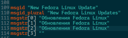

В приложении "2. Трей: Индикатор обновлений" в уведомлениях пишет "Обновления Fedora linux"
Может быть стоит изменить
Открываем папку /home/ПОЛЬЗОВАТЕЛЬ/.local/share/gnome-shell/extensions/update-extension@purejava.org/locale/ru_RU/LC_MESSAGES/, открываем терминал и выполняем команду для конвертации файла
msgunfmt update-extension@purejava.org.mo -o update-extension@purejava.org.po
Открываем созданный файл update-extension@purejava.org.po и ищем строки

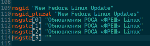

Меняем как на скрине
Выполняем команду для обратной конвертации файла
msgfmt update-extension@purejava.org.po -o update-extension@purejava.org.mo
Теперь уведомления будут такими
