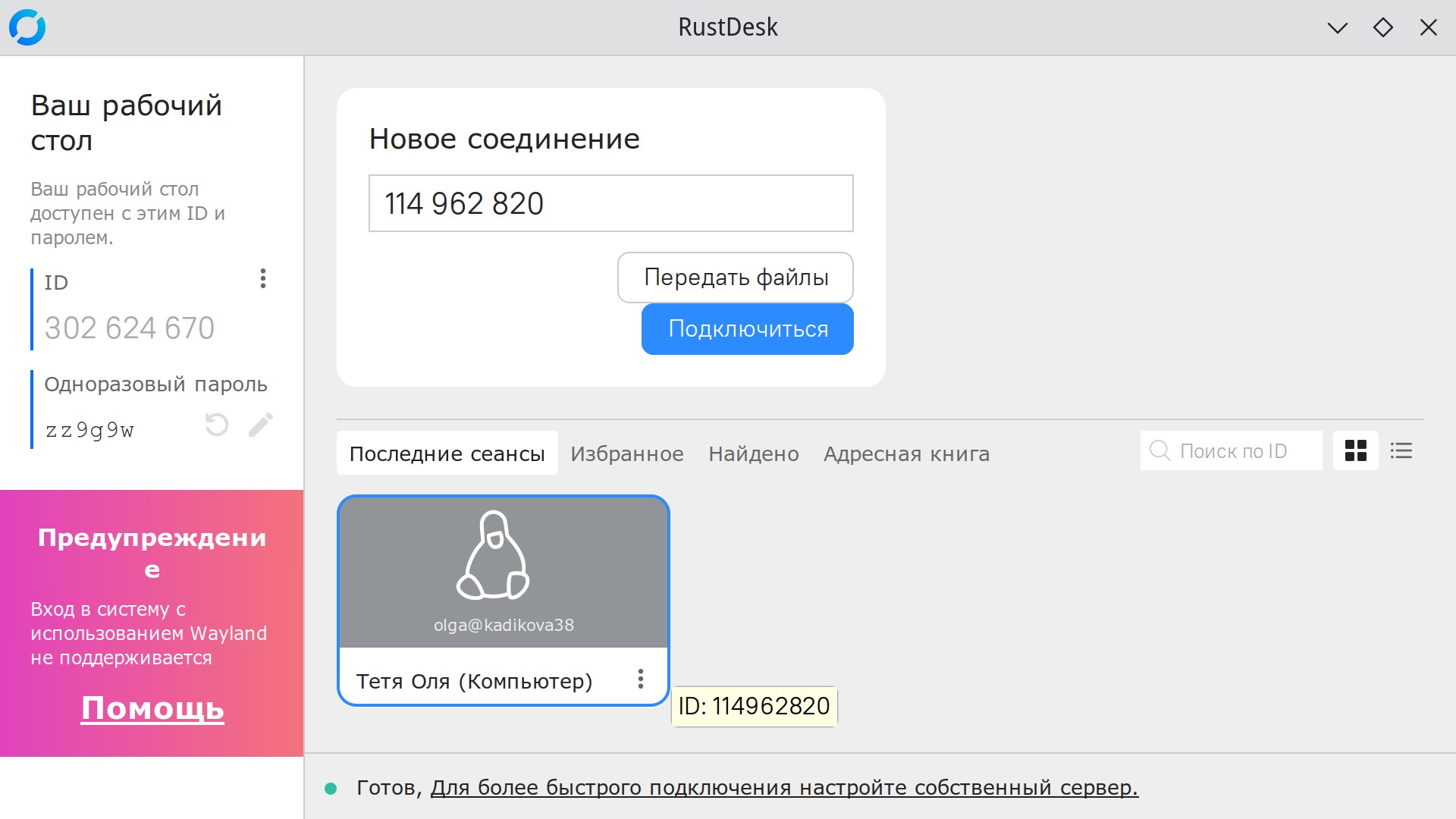

Добрый день. Rustdesk в версии из репозитория неверно отображается окно приложения, отсутствует меню настроек программы. Так же неверно отображается окно удаленного рабочего стола.
А вот то же окно, в версии программы appimage

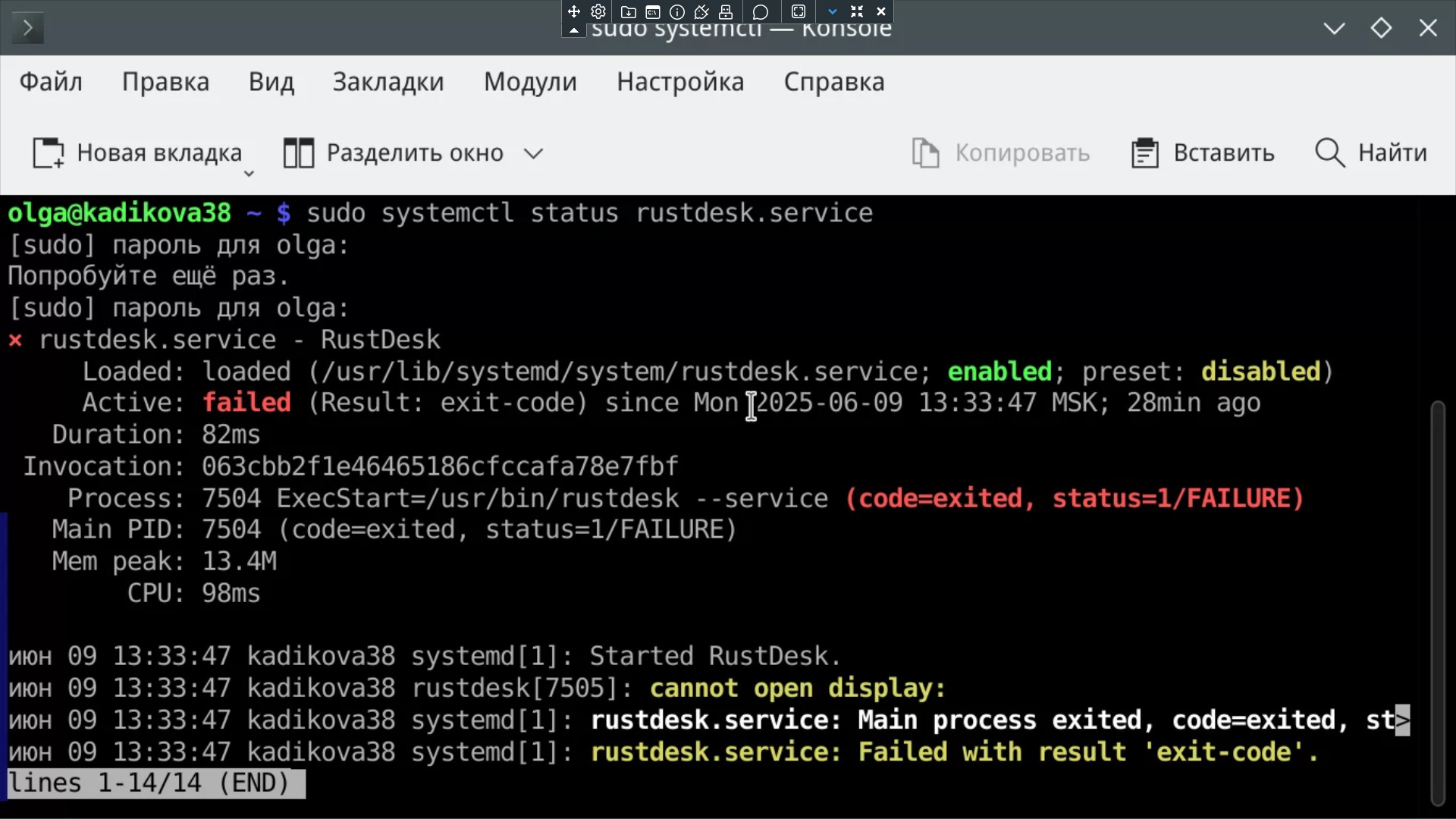

Также не удается запустить встроенную службу rustdesk

Я не знаю почему нет меню настроек (пробуйте просто в консоли запустить), запуск службы надо логи смотреть.

Какие нужны логи?

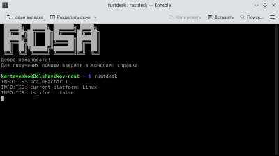

При запуске из консоли пишет вот это

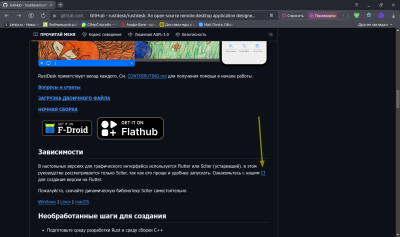

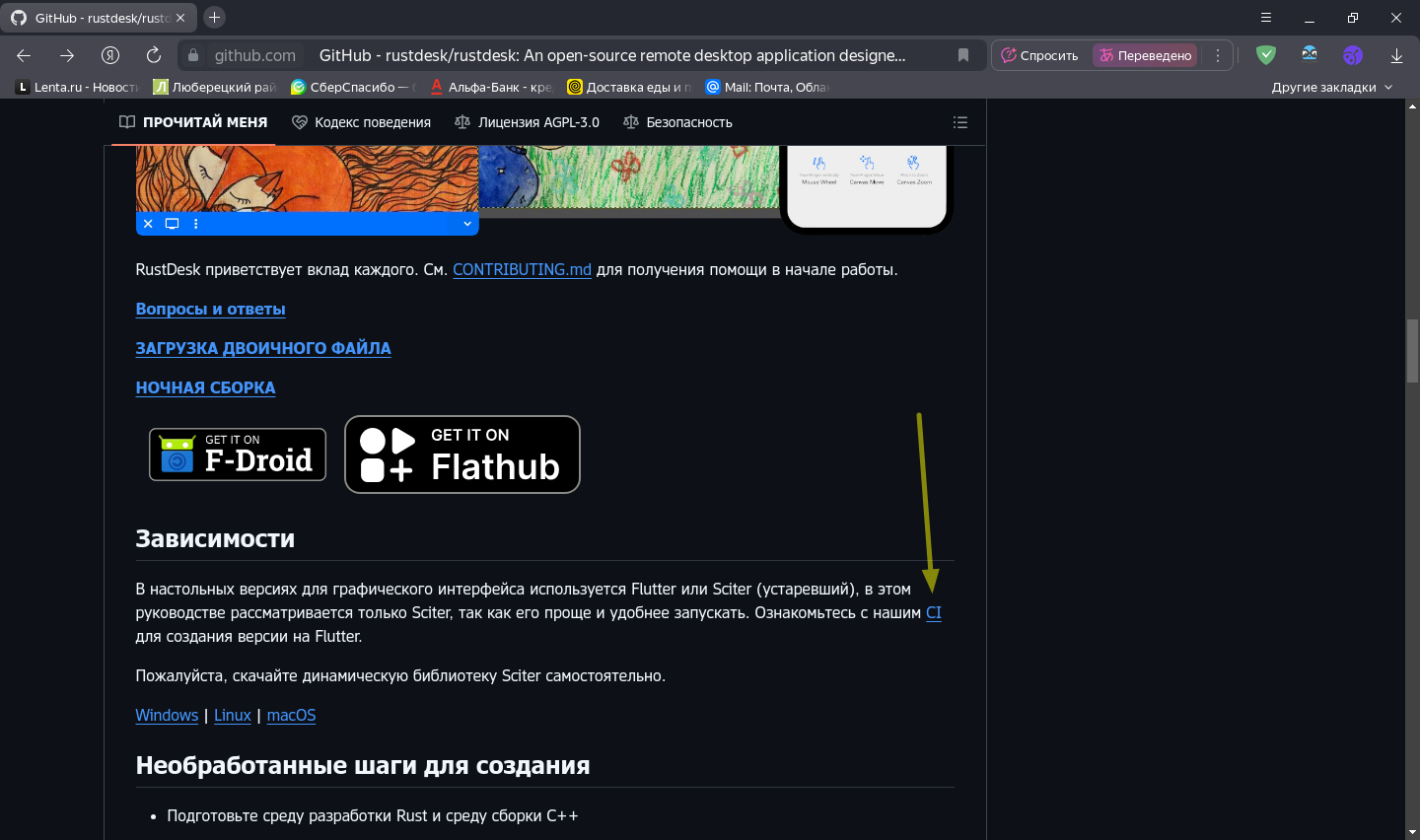

kartavenko писал(а): 09 июн 2025, 14:05Rustdesk в версии из репозитория неверно отображается окно приложения
Верно.
Как пишут на странице:
Dependencies
Desktop versions use Flutter or Sciter (deprecated) for GUI, this tutorial is for Sciter only, since it is easier and more friendly to start. Check out our CI for building Flutter version.
, там же и скрин показан:

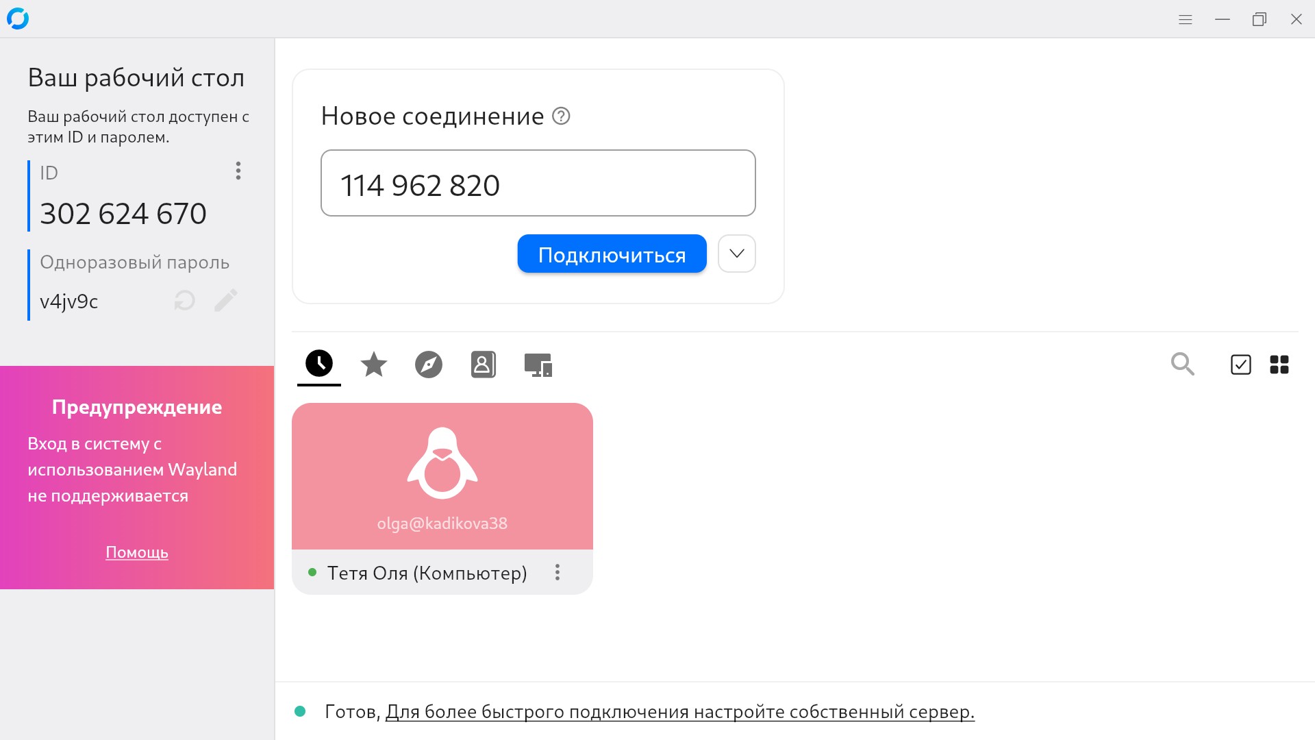

Если собрать "Flutter version", будет так:
