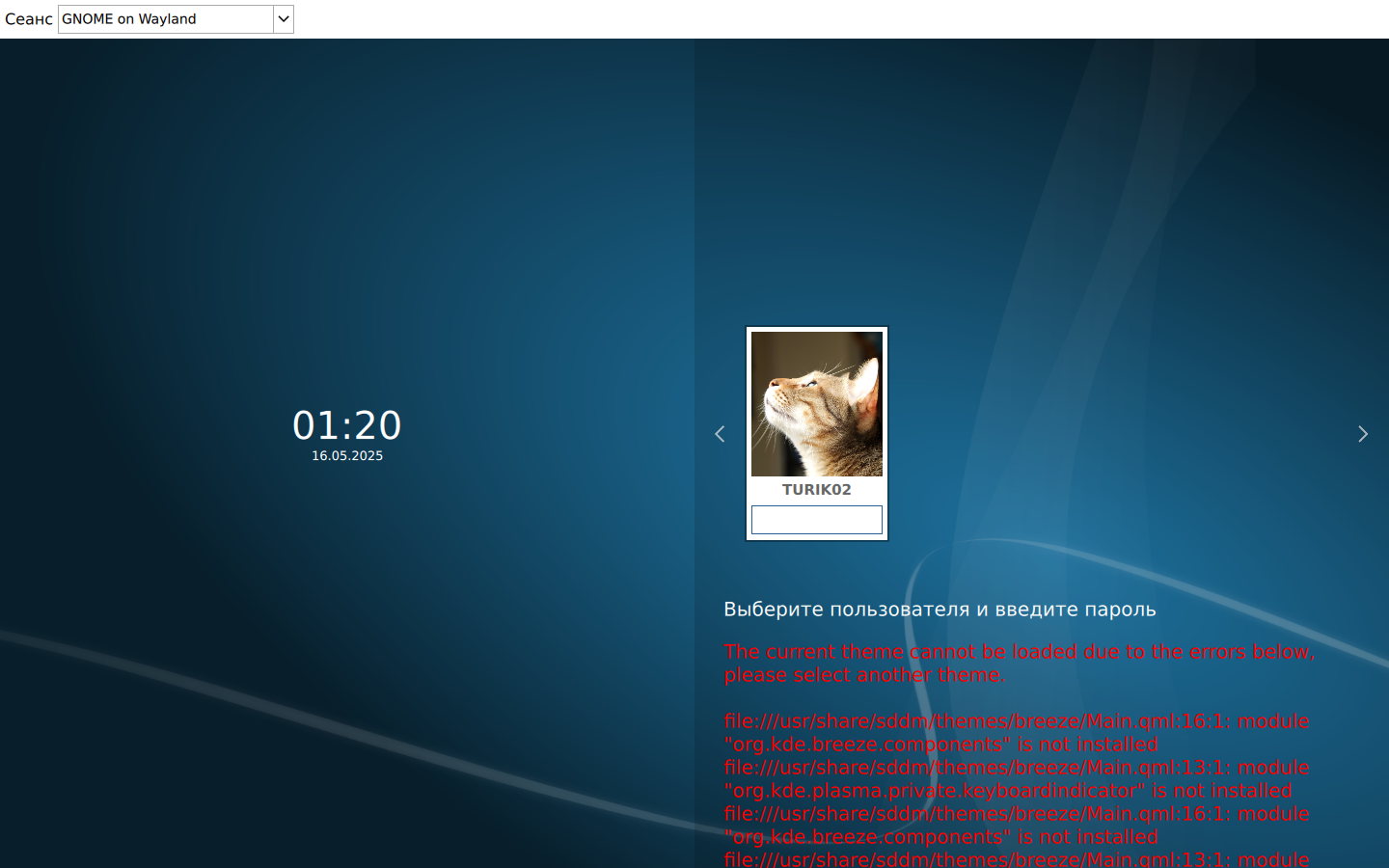

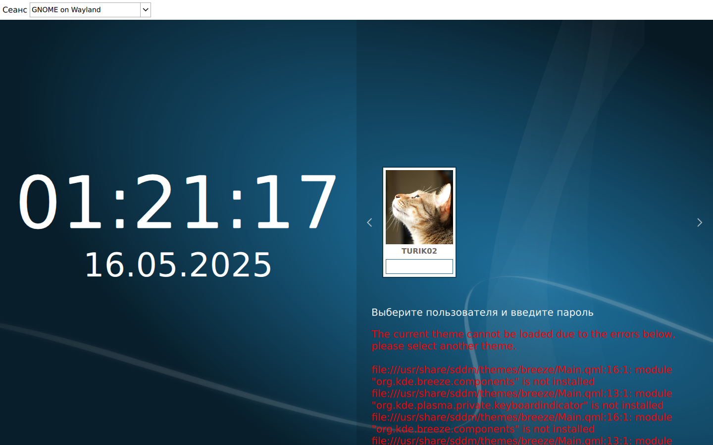

perfectsense писал(а): 15 май 2025, 22:25 где можно это поменять
Попробуй отредактировать файл /usr/lib64/qt6/qml/SddmComponents/Clock.qml (сначала сделай себе его копию на всякий случай)
Предварительный просмотр
sddm-greeter-qt6 --test-mode --theme /usr/share/sddm/themes/breeze
Все параметры https://github.com/Rokin05/sddm-themes/ ... e269452564
