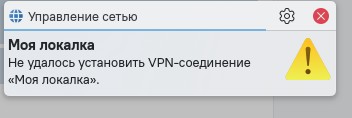

Доброго времени суток!
Не могу подключиться к своему SSTP , ошибка
Снимок экрана_20250509_104943.jpg (10.89 КБ) 4958 просмотров
Пакеты для SSTP стоят
Подскажите, как просмотреть ошибку из за которой не подключается :oops: ?

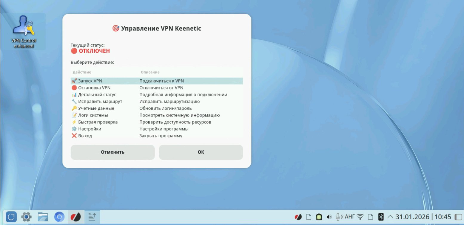

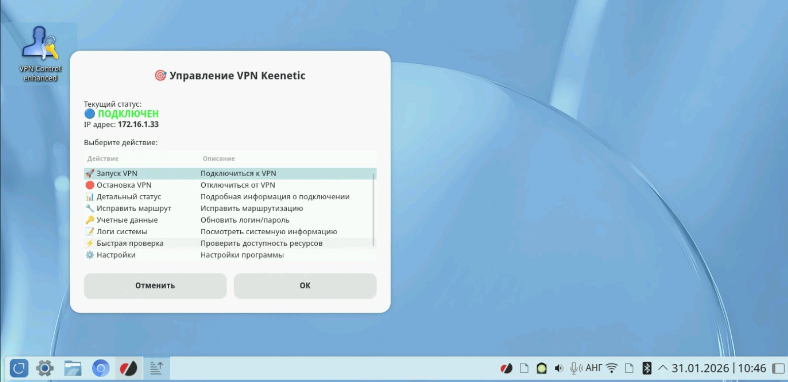

Всех приветствую :Bravo:
Подскажите , ситуация с работой NetworkManager с SSTP VPN изменилась и он начал работать ?
-=KabaL=-
Сообщения: 274
Зарегистрирован: 28 мар 2015, 12:46
Re: Проблема с подключением к SSTP м другим VPN сетям.
Сообщение -=KabaL=- »
Благодаря
получилось настроить подключение :Yahoo!:
