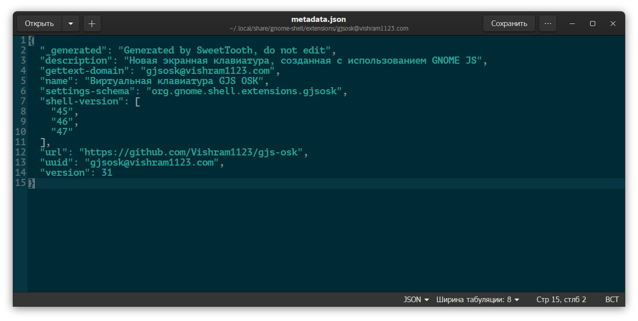

Чтобы переименовать имя и описание, открываем, например, /home/$USER/.local/share/gnome-shell/extensions/gjsosk@vishram1123.com/metadata.json и меняем name и description.

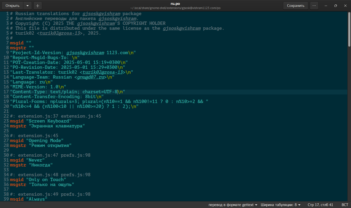

Он создаёт файл ru.po, содержащий ключи и значения переводимых строк. Теперь открываем ru.po и приступаем к переводу своего расширения. Также необходимо изменить кодировку в строке “Content-Type: text/plain; charset=ISO-8859-5\n” на “Content-Type: text/plain; charset=UTF-8\n”
