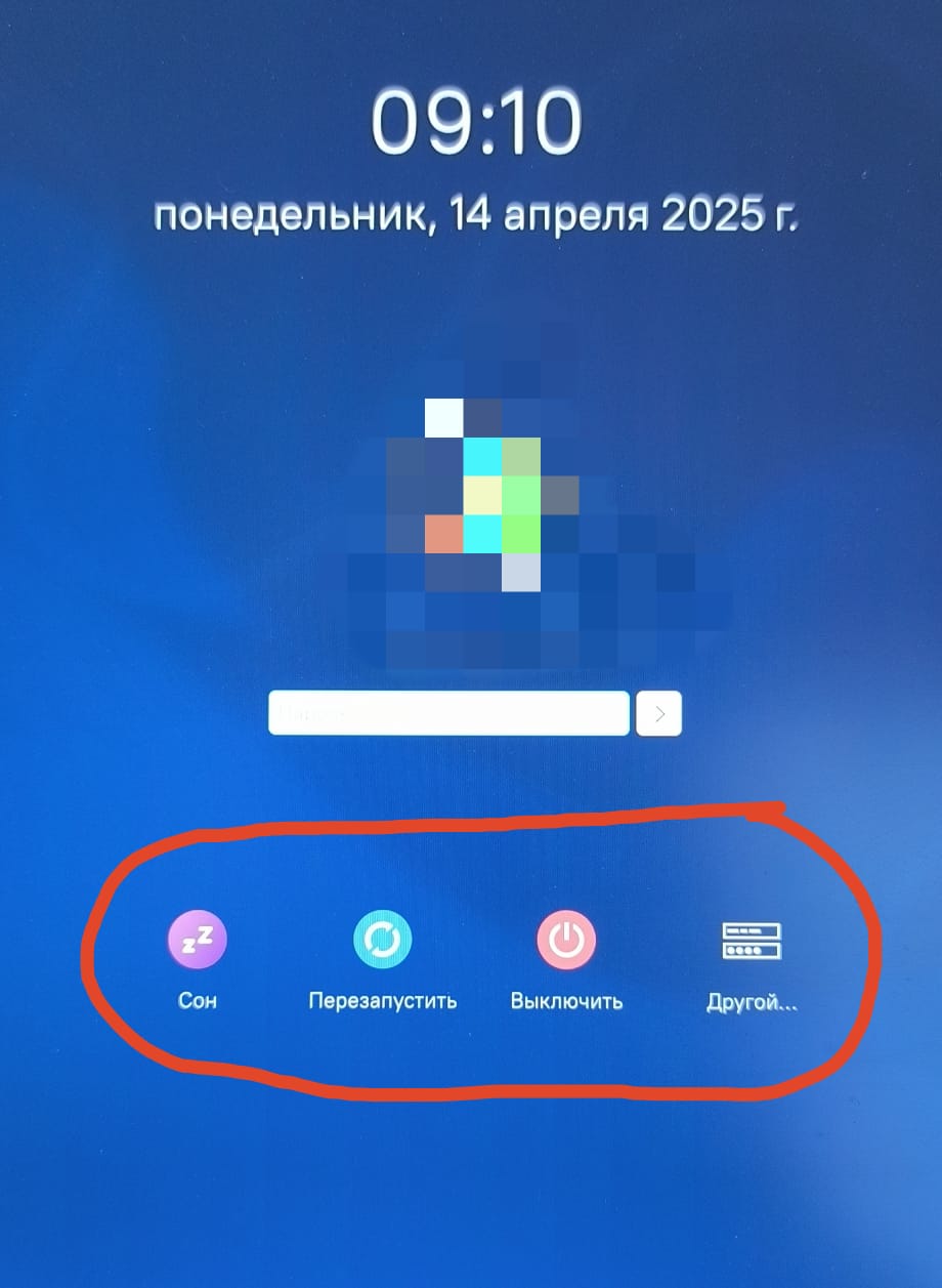

Всем привет. Подскажите, пожалуйста, как изменить иконки в SDDM с цветных (как на первом изображении) на черно-белые (как на втором).

Re: Иконки в SDDM
Добавлено: 14 апр 2025, 16:30
kartavenko
У вас точно sddm, а не новый plasma login mamager?

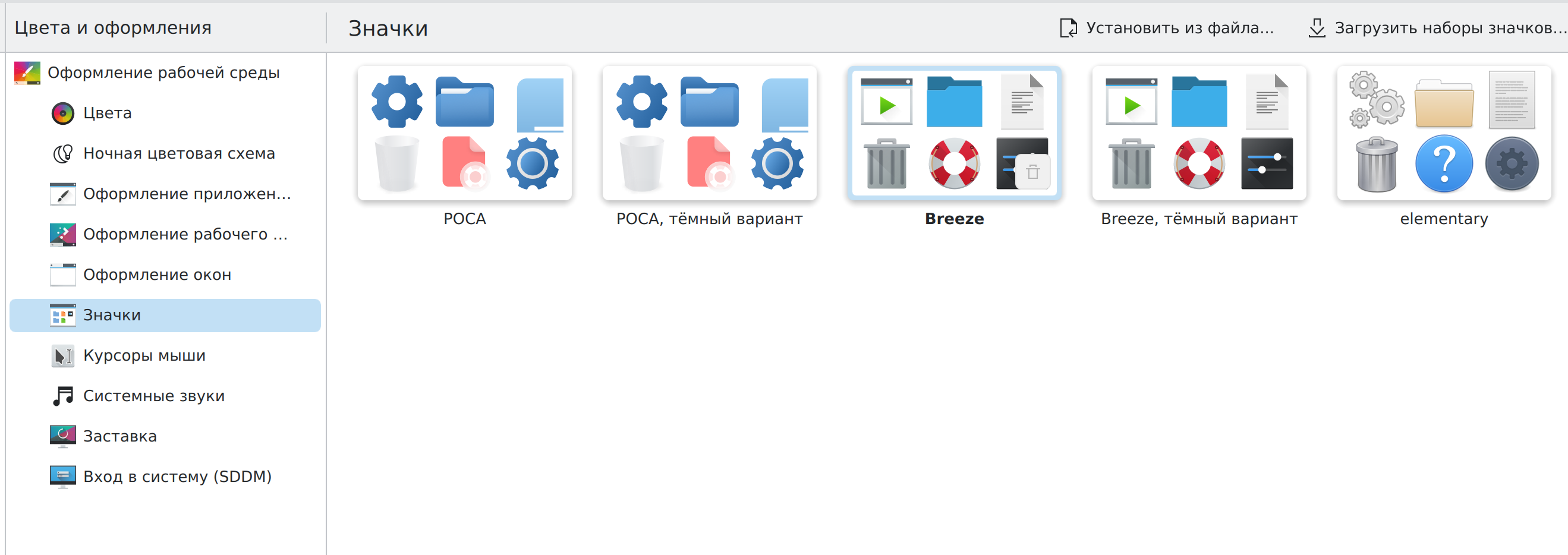

perfectsense писал(а): 14 апр 2025, 16:26 на черно-белые (как на втором).
Параметры системы - Цвета и оформления.
Там выбрать оформление рабочей среды breeze.

VictorR2007 писал(а): 14 апр 2025, 18:31
В том то и дело, что уже выбрано, но без эффекта. Пробовал выбирать другое оформление и снова переключать на breeze - не срабатывает.
Re: Иконки в SDDM
Добавлено: 15 апр 2025, 03:13
perfectsense писал(а): 14 апр 2025, 22:33 Пробовал выбирать другое оформление и снова переключать на breeze - не срабатывает.
Я писал про глобальное оформление Breeze.
Или можно просто сменить тему значков на breeze.

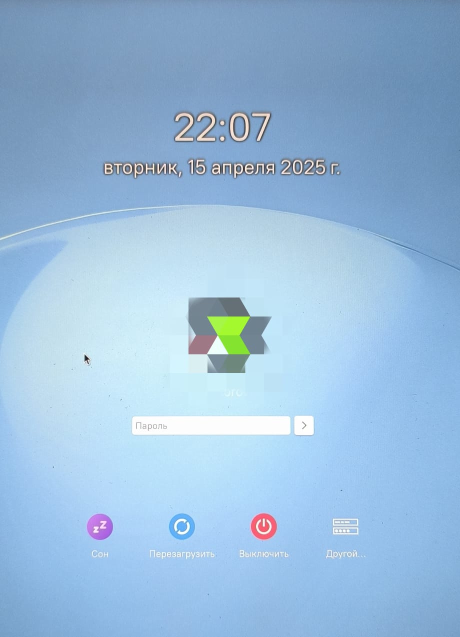

Интересно, поменял SDDM на plasma-login-manager и там такая же ситуация, непонятно что происходит.
Это уже на официальной, обновлённой версии Росы.

Re: Иконки в SDDM
Добавлено: 16 апр 2025, 13:25
perfectsense
kartavenko писал(а): 16 апр 2025, 08:36 для plasma login пока нет возможности тему сменить
Это понятно. Непонятно, что с SDDM делать, как сделать нормальные иконки? Вот эти разноцветные - они, вообще, из какой темы, кто-нибудь знает?
av179120 писал(а): 16 апр 2025, 10:36 В репах лежат sddm-theme и plasma6-sddm-theme.
может здесь копать надо?
У меня plasma6-sddm-*
Так и должно быть, вроде.

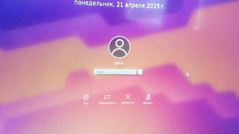

Установленные пакеты breeze
paha ~ > dnf list --installed *breeze*
breeze6-cursor-theme.x86_64                                                                         6.3.4-2                                                              @kde6
breeze6-cursor-theme-light.x86_64                                                                   6.3.4-2                                                              @kde6
breeze6-dark-gtk-theme-common.noarch                                                                6.3.4-2                                                              @kde6
breeze6-dark-gtk2-theme.noarch                                                                      6.3.4-2                                                              @kde6
breeze6-dark-gtk3-theme.noarch                                                                      6.3.4-2                                                              @kde6
breeze6-dark-gtk4-theme.noarch                                                                      6.3.4-2                                                              @kde6
breeze6-gtk-theme-common.noarch                                                                     6.3.4-2                                                              @kde6
breeze6-gtk2-theme.noarch                                                                           6.3.4-2                                                              @kde6
breeze6-gtk3-theme.noarch                                                                           6.3.4-2                                                              @kde6
breeze6-gtk4-theme.noarch                                                                           6.3.4-2                                                              @kde6
breeze6-icon-theme.x86_64                                                                           6.13.0-2                                                             @kde6
breeze6-icon-theme-dark.x86_64                                                                      6.13.0-2                                                             @kde6
lib64kf6breezeicons6.x86_64                                                                         6.13.0-2                                                             @kde6
libreoffice-style-breeze.x86_64                                                                     2:25.2.3-1                                                           @kde6
libreoffice-style-breeze_dark.x86_64                                                                2:25.2.3-1                                                           @kde6
plasma6-breeze.x86_64                                                                               6.3.4-2                                                              @kde6
plasma6-breeze-gtk.noarch                                                                           6.3.4-2                                                              @kde6
plasma6-color-scheme-breeze.x86_64                                                                  6.3.4-2                                                              @kde6
plasma6-color-scheme-breeze-aqua.x86_64                                                             6.3.4-2                                                              @kde6
plasma6-color-scheme-breeze-dark.x86_64                                                             6.3.4-2                                                              @kde6
plasma6-color-scheme-breeze-light.x86_64                                                            6.3.4-2                                                              @kde6
plasma6-decoration-breeze.x86_64                                                                    6.3.4-2                                                              @kde6
plasma6-desktoptheme-breeze.noarch                                                                  6.3.4-2                                                              @kde6
plasma6-desktoptheme-breeze-dark.noarch                                                             6.3.4-2                                                              @kde6
plasma6-desktoptheme-breeze-light.noarch                                                            6.3.4-2                                                              @kde6
plasma6-look-and-feel-breeze.x86_64                                                                 6.3.4-4                                                              @kde6
plasma6-look-and-feel-breeze-dark.x86_64                                                            6.3.4-4                                                              @kde6
plasma6-look-and-feel-breeze-twilight.x86_64                                                        6.3.4-4                                                              @kde6
plasma6-qqc2-breeze-style.x86_64                                                                    6.3.4-2                                                              @kde6
plasma6-sddm-config-breeze.x86_64                                                                   1:0.21.0-21.4                                                        @kde6
plasma6-sddm-theme-breeze.noarch                                                                    6.3.4-2                                                              @kde6
plasma6-settings-breeze.x86_64                                                                      6.3.4-2                                                              @kde6
plasma6-style-breeze.x86_64                                                                         6.3.4-2                                                              @kde6
qt6-style-breeze.x86_64                                                                             6.3.4-2                                                              @kde6
Файл /usr/share/sddm/themes/breeze/Main.qml
Иконки
Иконки
Пробовал менять иконки на другие по названию файлов, получилось.

Re: Иконки в SDDM
Добавлено: 21 апр 2025, 08:08
PahaMaster
Нет, проблем не было. Просто интересно стало, поковырялся, нашел эту взаимосвязь, сделал себе такие значки

Re: Иконки в SDDM
Добавлено: 25 апр 2025, 08:08
PahaMaster
В файле
/etc/xdg/kdeglobals
у вас, наверно, так стоит
[Icons]
Theme=rosa-fluent
Поменяйте на
[Icons]
Theme=breeze
Re: Иконки в SDDM
Добавлено: 25 апр 2025, 13:25
perfectsense
Это помогло, теперь иконки те, что нужно. Большое спасибо.

У меня настройки берутся от сюда /home/user/.config/kdedefaults/kdeglobals
Re: Иконки в SDDM
Добавлено: 25 апр 2025, 23:51
perfectsense
Barmalei писал(а): 25 апр 2025, 20:34 У меня настройки берутся от сюда /home/user/.config/kdedefaults/kdeglobals
Ну в этом файле у меня и было прописано
[Icons]
Theme=breeze
но при этом иконки в SDDM были из Rosa-fluent, исправление файла /etc/xdg/kdeglobals решило проблему.
