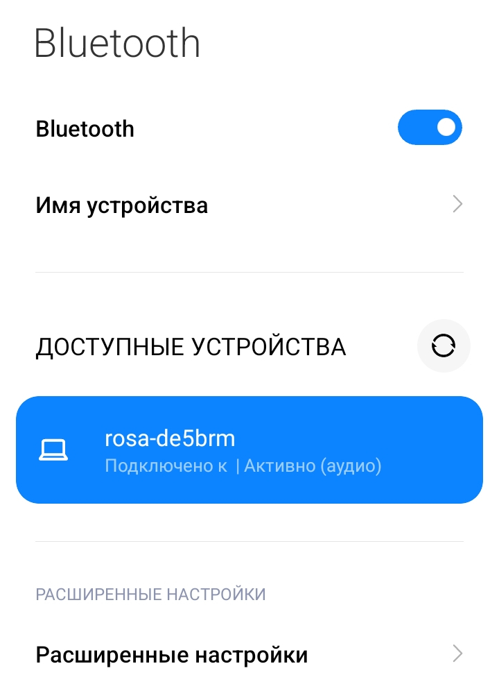

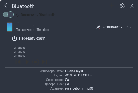

Bluetooth нашелся, работает и видит смартфон, но кривовато. Смартфон видит ноут как наушники и в нем автоматом при подключении понижается громкость как для наушников. На ноуте у Bluetooth написано Music Player. Странности в R13 какие то. Но файл с ноута на смарт передал. )))

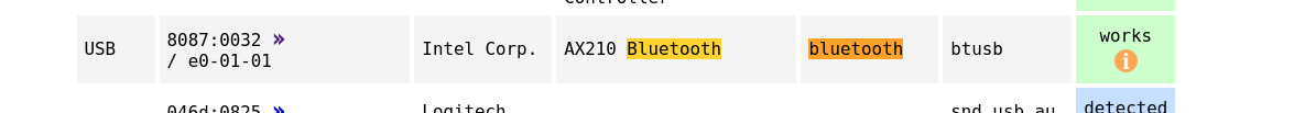

По неведанным причинам после перезагрузки на другое ядро и обратно блютуз в пробе засветился
https://linux-hardware.org/?probe=2373e82c21
Но почему то подключается к смартфону как аудио :unknown:
И как понять что это за устройство появилось которого не было в R12
