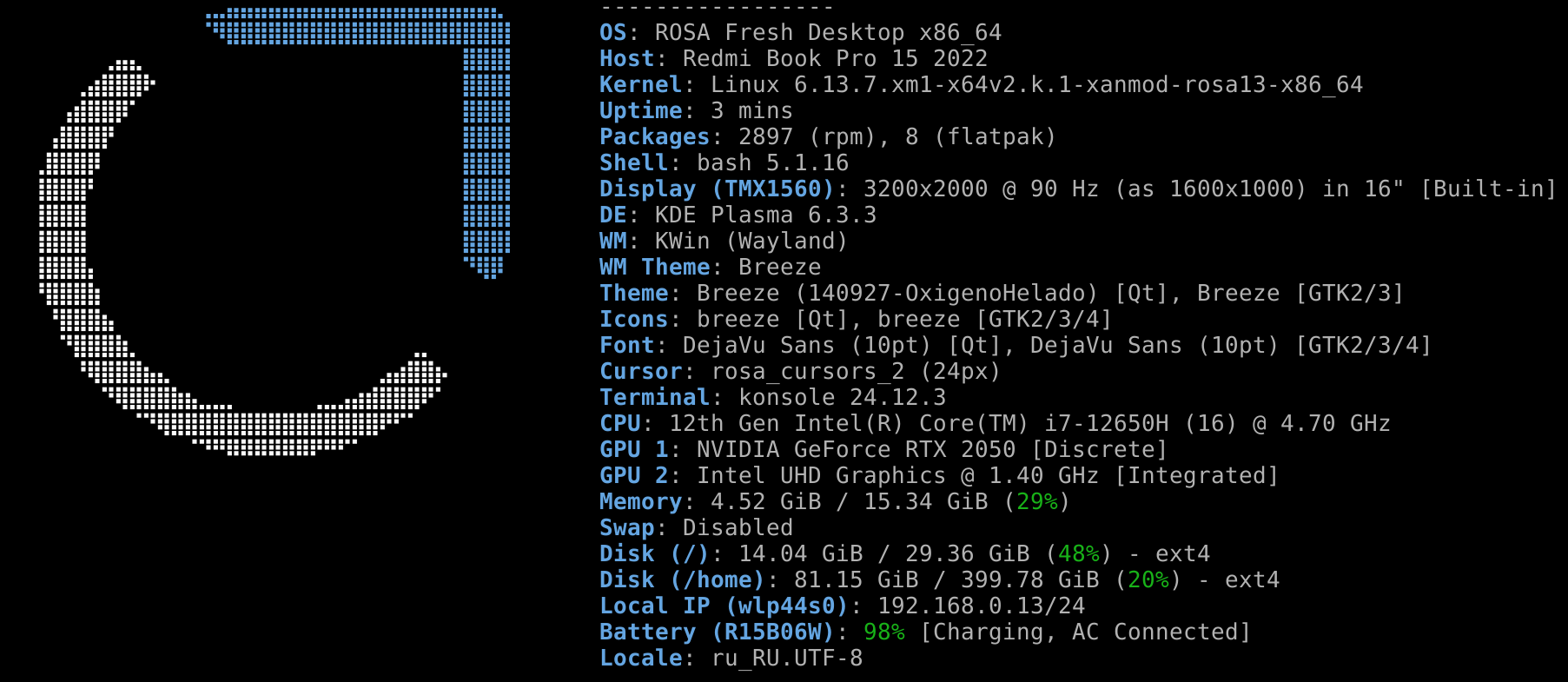

VictorR2007 писал(а): 22 мар 2025, 18:25 А какая модель?
А то может именно в этой модели нет поддержки ограничения уровня заряда.
Может. У нее вообще довольно куцый BIOS. И спящий режим тоже через раз работает.
Но, в любом случае, это не то, что какого-то пакета не хватает? Это именно на уровне BIOS нет поддержки, правильно я понял?
