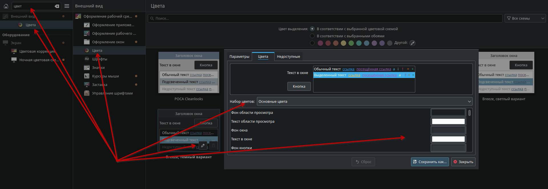

В документации КДЕ5 https://docs.kde.org/stable5/ru/plasma- ... index.html написано, что в systemsettings, также как и ранее в настроечной утилите КДЕ4, есть редактор цветовых схем, позволяющий редактировать цветовые схемы, а не просто загружать готовые. Или я его не могу там найти, или его теперь нужно устанавливать отдельно, или его потеряли при сборке KDE. И как теперь, кроме гадания в текстовом редакторе, цвет фона поменять?

Это?

Хорошо кнопку спрятали!
