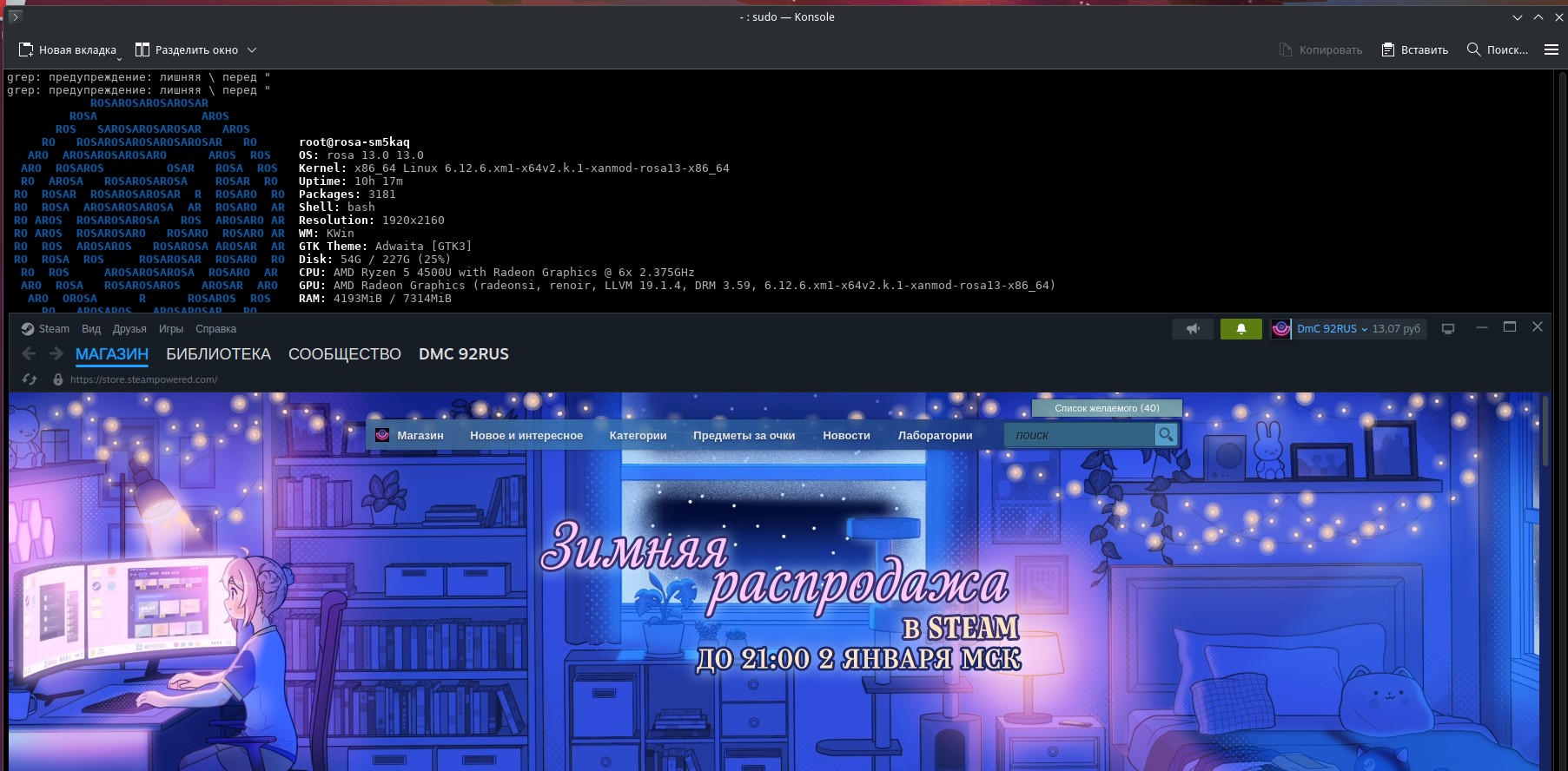

DmC писал(а): 23 дек 2024, 23:46 Качаешь rpm пакет Steam. Потом sudo rpm -Uvh --nodeps путь к пакету. Готово.
Установить этим способом можно. Но не запустить...

У меня на R13 запустился нормально, пакет брал тут ( https://download1.rpmfusion.org/nonfree ... 9.i686.rpm )

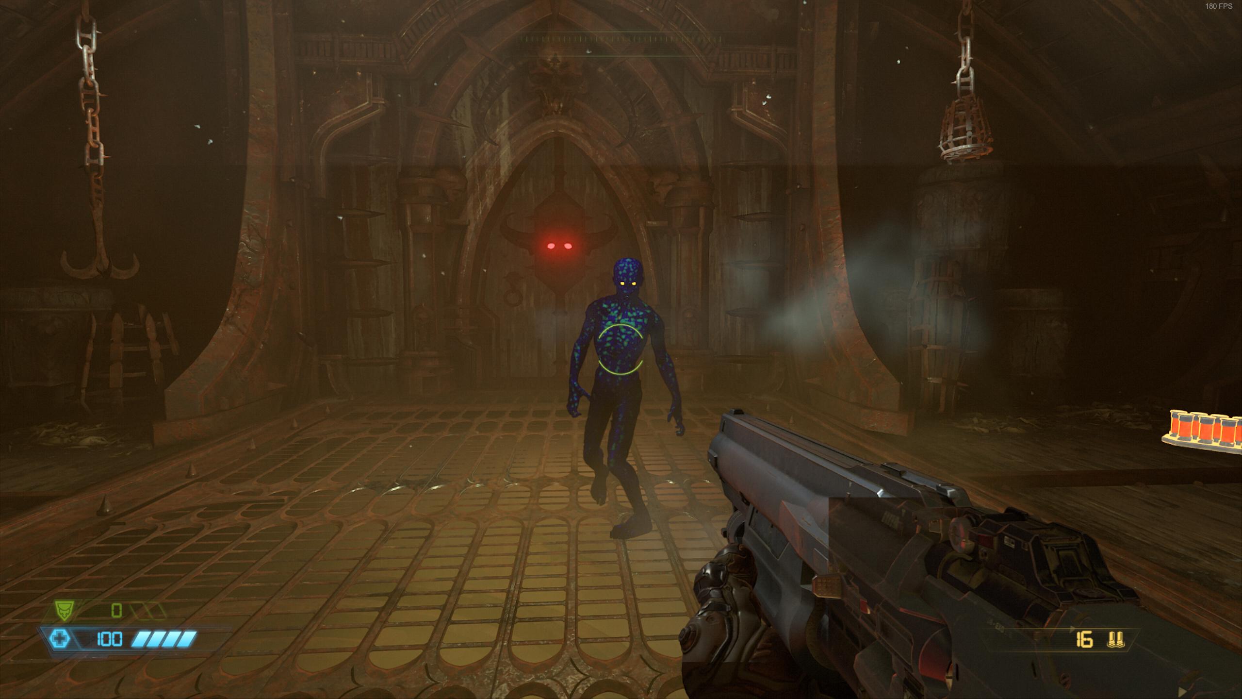

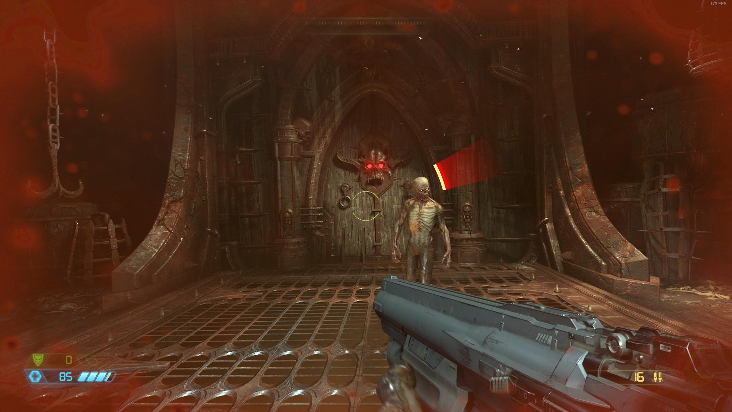

Но работает некорректно. Решил поиграть в Doom Eternal. Текстуры в игре испорчены.
При установка Стим из flatpak таких проблем нет.
Сообщения: 8380
Re: Не устанавливается STEAM
Kelpee писал(а): 11 фев 2025, 20:34 Стим теперь устанавливается.
А если обновится.
Пересобрал часть пакетов, которые мешали установке и вернул их в зависимости.

Сообщения: 8380
Kelpee писал(а): 12 фев 2025, 19:05 К сожалению мне не помогло :(
Для версии flatpak меса такая же.
И nvidia570 тот же, что и в x11_backports.

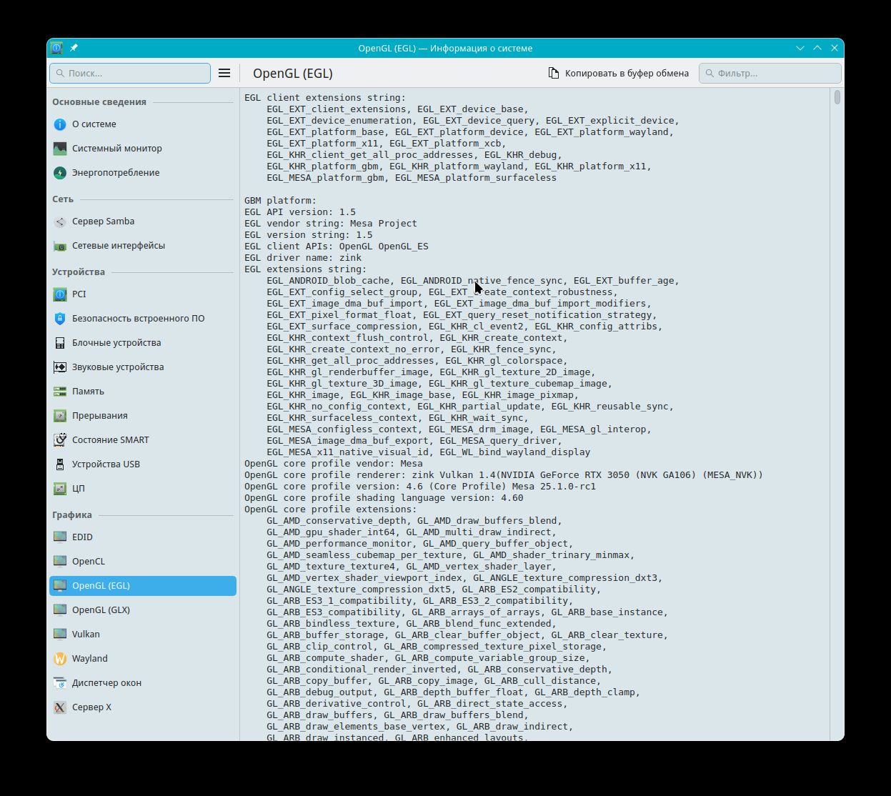

Сообщения: 8380

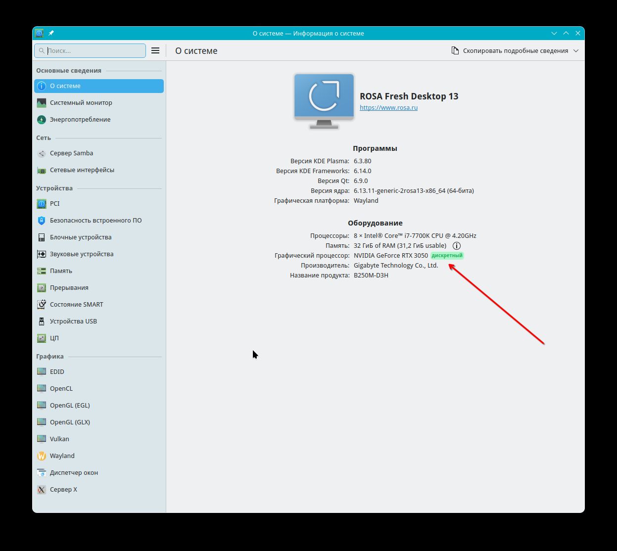

В репозиторий x11_backports собран mesa-25.1.0-rc1.
https://www.opennet.ru/opennews/art.shtml?num=62860
Надеюсь ничего не сломается у тех, кто возможно использует этот репозиторий.
Проверял его, собрав образ с этой версией mesa.
Драйвер nvidia оказался на высоте.
Система будто на проприетарных драйверах.
Сделал пару снимков.
На steam проверил только запуск одной игры.

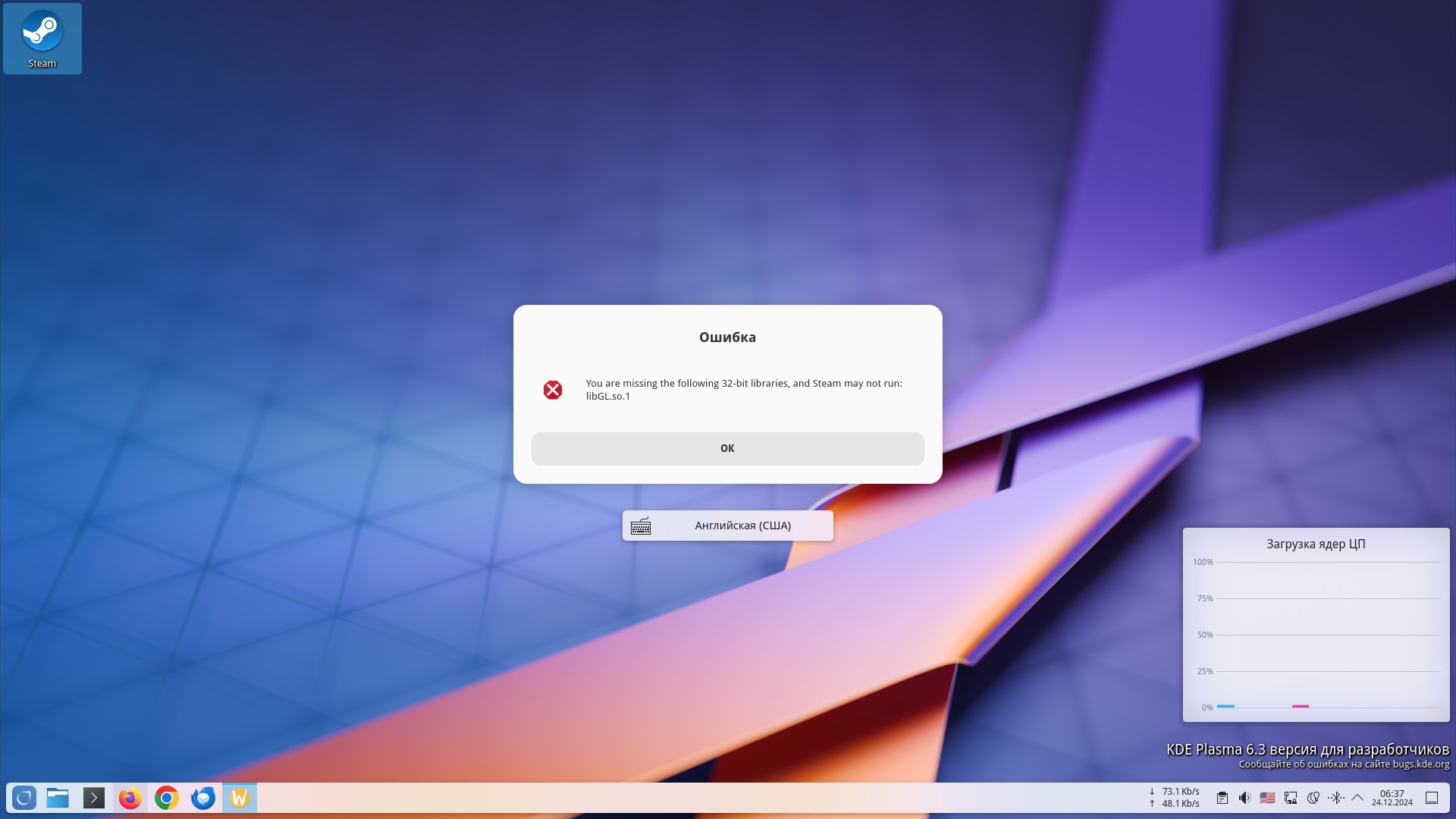

Сегодня нужно было переставить систему. Стим не запустился со следующей ошибкой на скриншоте. Проблему решил установкой вручную пакета libGLX_mesa0-25.1.0-1-rosa13.i686.rpm из https://abf-downloads.rosa.ru/x11_backp ... n/release/
Сообщения: 8380
Kelpee писал(а): 10 май 2025, 10:37 Проблему решил установкой вручную пакета libGLX_mesa0-25.1.0-1-rosa13.i686.rpm
Добавил его в зависимости к пакету steam.

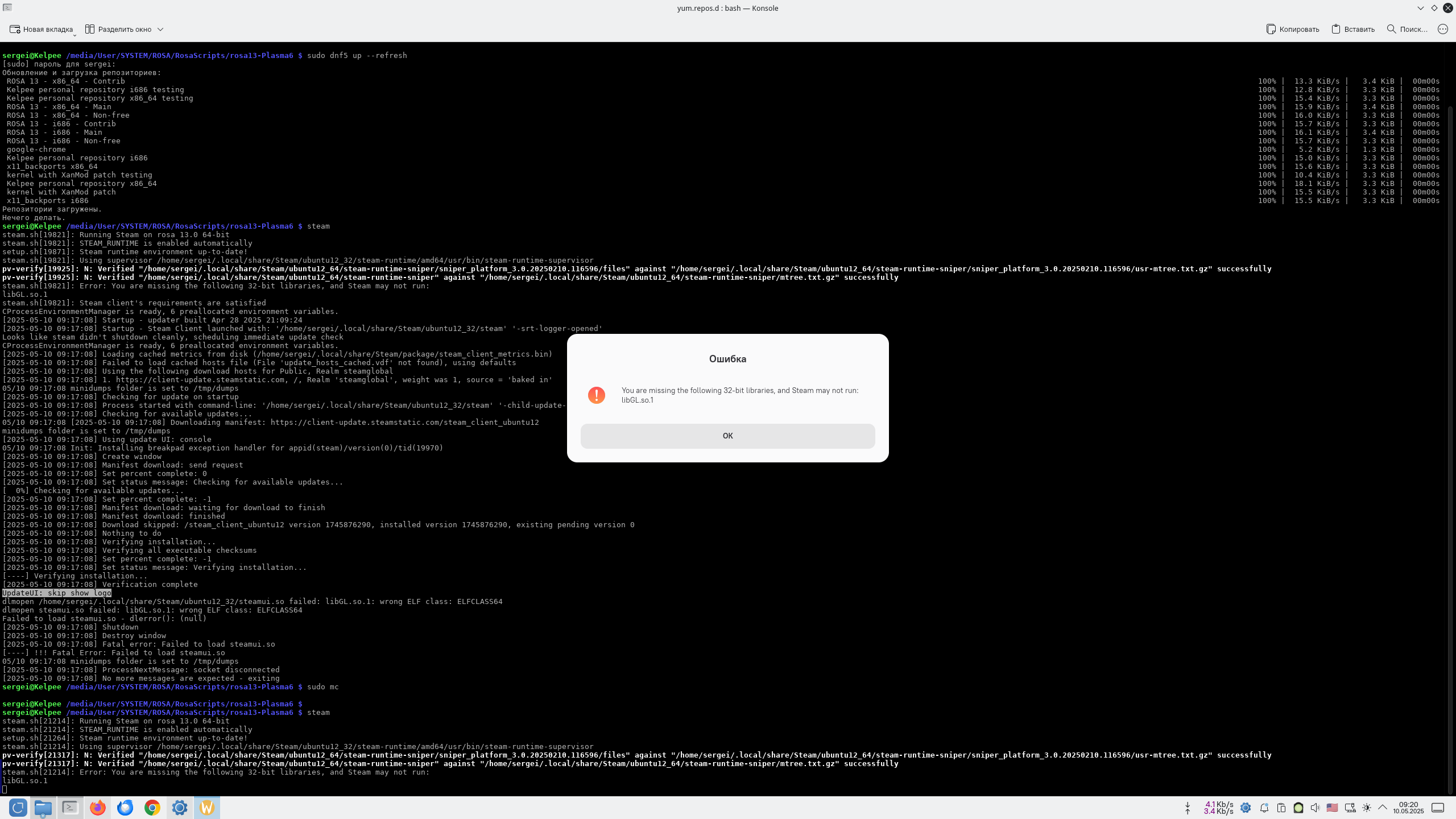

После перестановки системы не запустился Стим. Было ошибка: Error: You are missing the following 32-bit libraries, and Steam may not run:
libGL.so.1
Проблема решилась выполнением команды: sudo dnf install libGL1.i686
