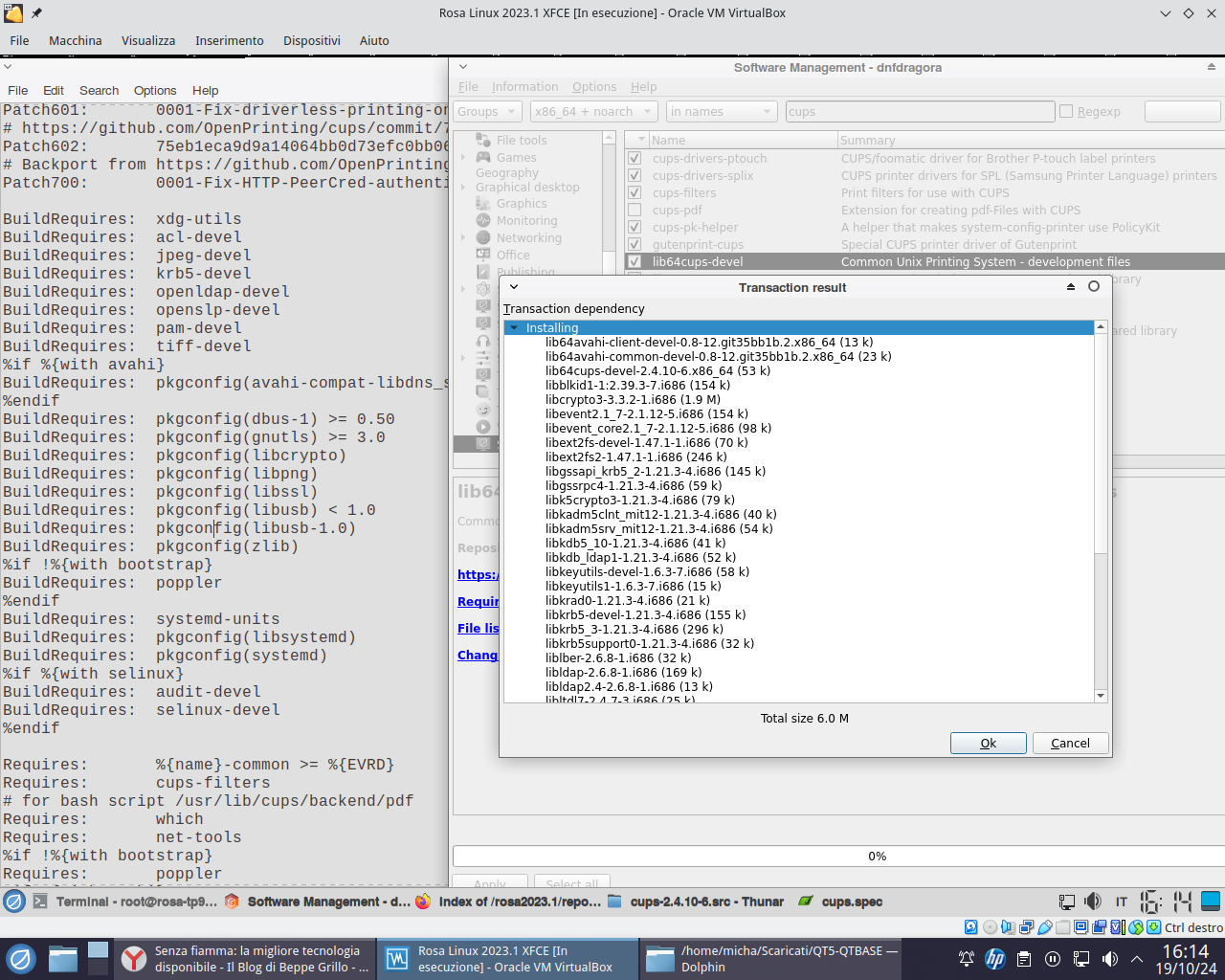

Perché se provo a installare lib64cups-devel (x86_64), il sistema mi chiede di installare una "tonnellata" di dipendenze i686? Forse qualche errore nel file .spec?
Why if I try to install lib64cups-devel (x86_64), system ask me to install a "ton" of i686 dependencies? Maybe some errors in spec's file?

When you want to build an x86_64 package, and install the packages needed to build such a package, you need to disable the i686 software sources.
Or vice versa, disable x86_64 program sources if you install packages for the i686 package build.
Когда вы хотите сделать сборку пакета x86_64, и устанавливаете пакеты, необходимые для создания такого пакета, нужно отключать источники программ i686.
Или наоборот, отключать источники программ x86_64, если устанавливаете пакеты для создания пакета i686.
