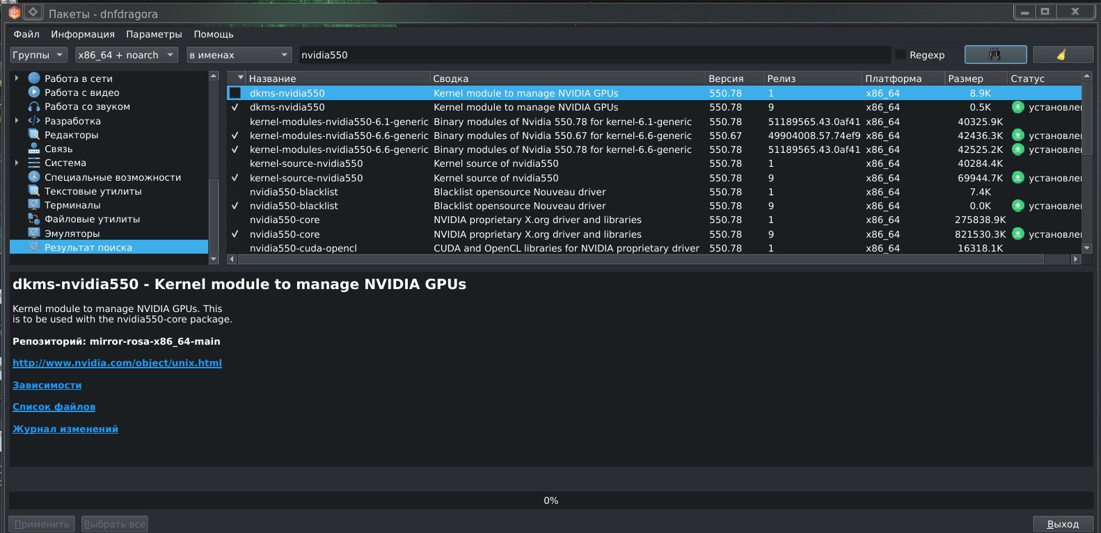

Всем доброго, сегодня обновились драйвера nvidia на 550.78, но они не работают с ядром xanmod 6.8...., Установились только для стабильного 6.6.., можно ли это как то исправить? Все же хочется работать на ядрах по новее, заранее благодарю

bestcat75 писал(а): 26 апр 2024, 20:48 обновление автоматом прошло, думал что и на 6.8 заработает
И на 6.8 будет работать.
Для того чтобы работало на ядрах не из оффреп,
нужно устанавливать пакет dkms-nvidia550.

этот пакет был установлен - dkms-nvidia550, сейчас чтоб установить ваши драйвера мне нужно удалить старую версию обновления и руками установить те пакеты, что вы указали в вашей ссылке https://abf.rosalinux.ru/build_lists/5028709 ? и если да то в какой последовательности? как в сборочном листе?

Все понял, репозитории x11_backports не были установлены, сейчас установил и пробую обновиться
Драйвера Nvidia
Добавлено: 26 апр 2024, 22:15
bestcat75
Не помогло, дрова обновились на ваши, но нет kernel-modules-nvidia550-6.8-generic, только kernel-modules-nvidia550-6.6-generic, поэтому все равно не работает с новыми ядрами

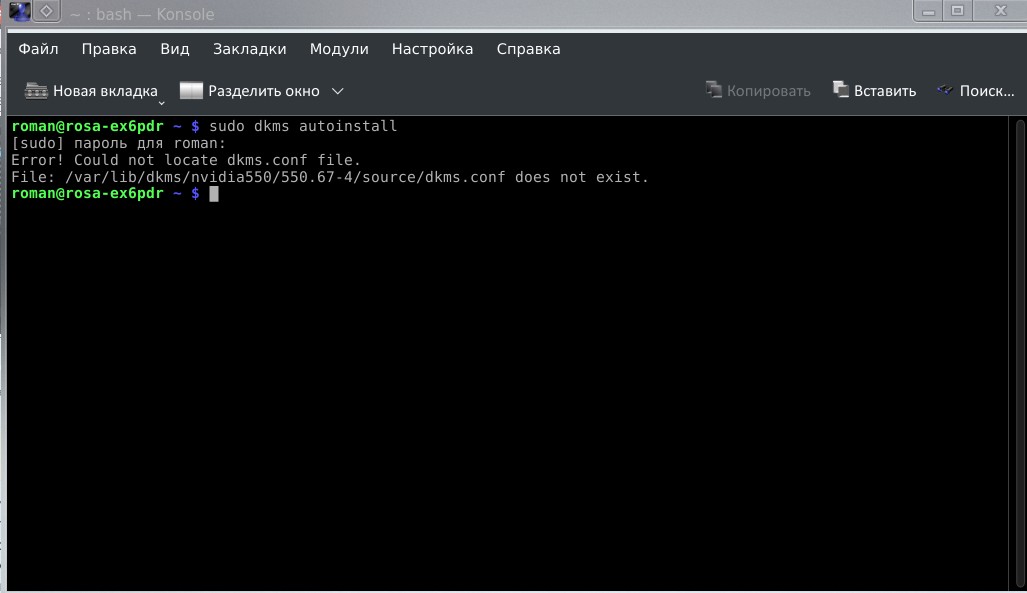

bestcat75
попытался, вот что пишет
это на ядре 6.6

bestcat75
может эту папку удалить и попробовать снова?
Драйвера Nvidia
Добавлено: 26 апр 2024, 23:08
bestcat75 писал(а): 26 апр 2024, 23:07 может эту папку удалить и попробовать снова?
Ага, вы сами догадались.
Нужно удалить 550.67.
Драйвера Nvidia
Добавлено: 26 апр 2024, 23:10
VictorR2007 писал(а): 26 апр 2024, 23:08 Нужно удалить 550.67.
Чтобы тут её не было.
/var/lib/dkms/nvidia550/

Добавлено: 26 апр 2024, 23:23
bestcat75
вот что получилось, это на ядре 6.6
так и должно? про ядро 6.8 тут ни слова не написано
