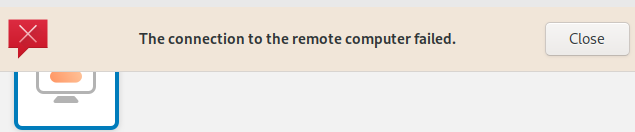

На стареньком ноуте установил Роса фреш 12,в принципе все работает нормально. возникла необходимость для работы поставить VMware Horizon Client все установилось вроде нормально, при запуске возникает ошибка, я не большой спец подскажите как поправить.
Параметры системы:
Возникает ошибка:
К серверу подключается и выводит вот такую ошибку
Понимаю что что то надо поправить в видео, но не знаю как, спасибо если напишите подробны действия,для чайника.
Проблема с VMware Horizon Client
Добавлено: 20 авг 2023, 18:19
Wayland ваш клиент не поддерживает. Выйдите из системы, найдите на экране логина шестеренку и там выберите X11.

Klirik писал(а): 20 авг 2023, 18:41 Логин в систему:
Вот там правом нижнем углу должна быть шестеренка.
Если нет попробуйте в /etc/gdm/custom.conf раскоментировать строку #WaylandEnable=false.
Добавлено: 20 авг 2023, 22:30
Klirik
Шестеренка не появилась, но переключилось на Х11, это предупреждение исчезло, второе предупреждение осталось, но это уже возможно не связано с дисплеем, по крайне мере буду надеятся, Спасибо всем отозвавшимся за помощь. Буду смотреть дальше, что еще мешает подключиться VMware Horizon client, для работы нужно.
