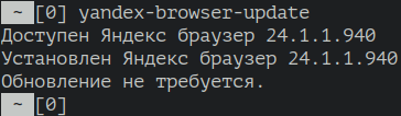

смотрите первый и последний скриншоты терминала в этой теме. На первом скриншоте yb сообщает что библиотека из /usr/lib64 .... устаревшая.
Т.е. общая системная библиотека устарела для yb версии 23.5.1.792
На последнем скриншоте я обновляю ffmpeg с помощью update-ffmpeg из директории yb
Потом использую команду yandex-browser-stable --version
yb проверяет общую системную библиотеку сначала и сообщает что она устарела.
Потом проверяет свою директорию /opt/yandex/browser
и находит там скачанный утилитой update-ffmpeg файл libffmpeg.so. Сообщает что он требуемой версии.
Трансляции теперь и на версии yandex-browser-23.5.1.792-1-rosa2021.1.x86_64 работают.

Добавлено: 23 фев 2024, 08:36
Sib
Браузер обновился до версии 24.1.1.940. Видео/прямые трансляции работают после обновления. Установлен gstreamer. Браузер установленный пакетом get-yandex-browser не обновляется автоматически (get-yandex-browser-autoupdate у меня не работал). Написал небольшой bash сценарий для обновления.
yandex-browser-update.txt
(1.28 КБ) 509 скачиваний
Он проверяет последнюю стабильную версию браузера, сравнивает и если установленная версия меньше доступной, запускает переустановку пакета get-yandex-browser.
get-yandex-browser устанавливает yandex-browser-stable из репозитория Яндекс, не запуская rpm скрипты Яндекса.
