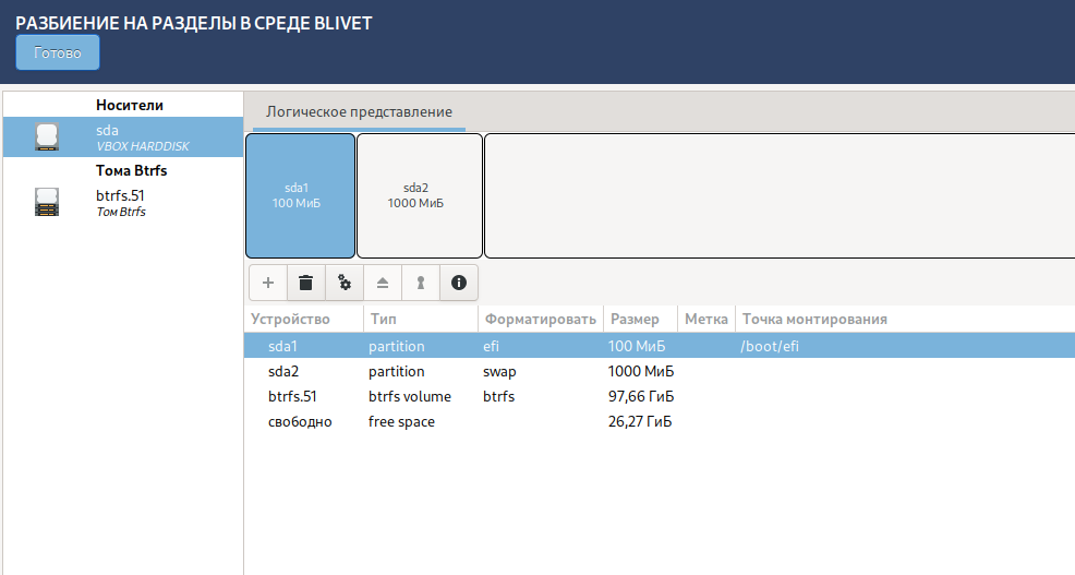

Здравия всем! Пытаюсь поставить систему на Btrfs как делаю обычно в Linux Mint.
1. Создаю EFI раздел FAT32, ставлю флаги boot, esp
2. Создаю раздел для корня, форматирую btrfs.
3. Включаю опцию сжатия для ФС.
4. Ставлю как обычно, не форматируя раздел с btrfs.
В минте больше ничего делать не надо, установщик сам создает подтома @ и @home.

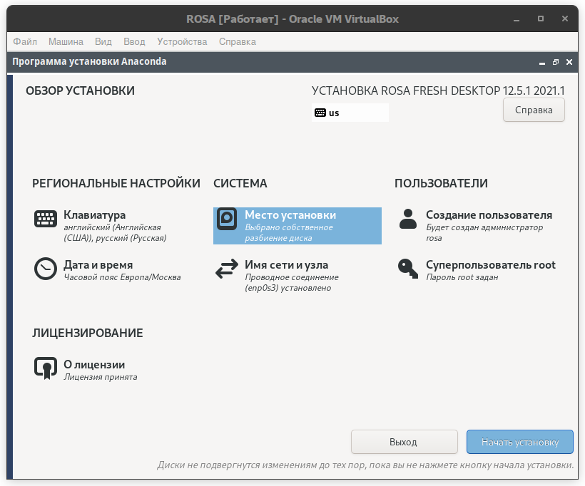

Пытаюсь сделать то же самое в РОСА. Не могу пройти дальше этого экрана, не получается указать точку монтирования /. Я попробовал вручную создать подтома @ и @home, с ними получается только /home указать, а корень не выходит. В итоге удалось поставить только с форматированием корневого раздела, т.е. без опции сжатия ФС.

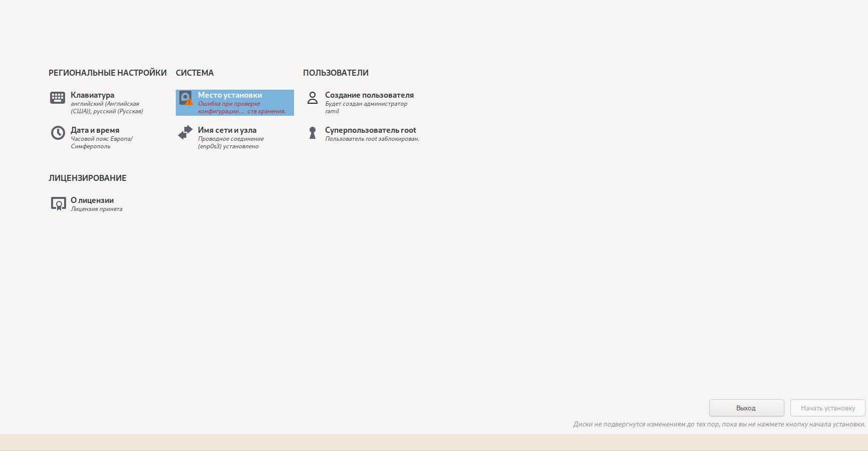

Не могу установить Rosa Fresh Gnome на Btrfs.

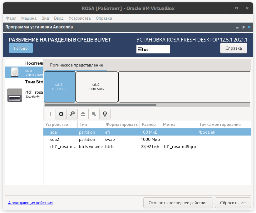

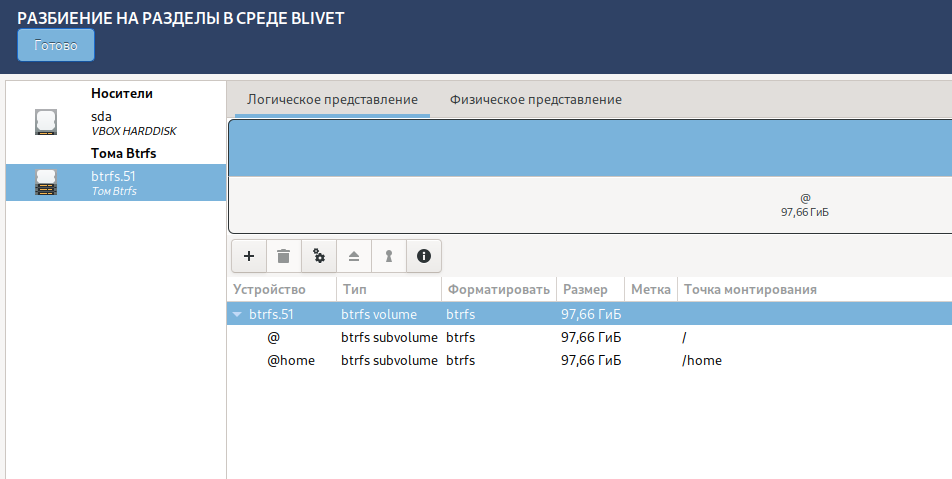

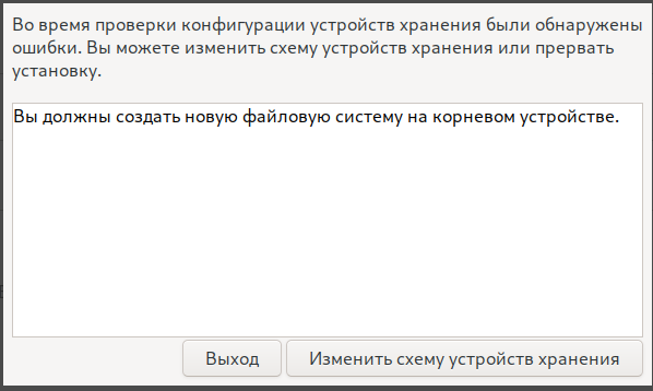

Пробовал снова, через Blivet-GUI точка монтирования ставится, но после нажатия Готово, показывается ошибка конфигурации.
Проблема в том, что установщик не позволяет поставить систему на подготовленный вручную раздел. Я считаю это ошибка. Можно спросить подтверждения пользователя на установку без форматирования, но не давать сделать это неправильно.

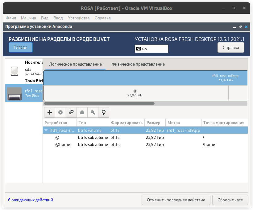

Я делаю так:
1. Создать том BTRFS без точки монтирования.
2. В разделе Тома btrfs в созданном томе создать подтом Btrfs, Имя: @ ; Точка монтирования: / .
3. В разделе Тома btrfs на созданном разделе создать подтом Btrfs, Имя: @home ; Точка монтирования: /home .
4. В разделе Тома btrfs на созданном разделе создать подтом Btrfs, Имя: @snapshots ; Точка монтирования: Отсутствует.

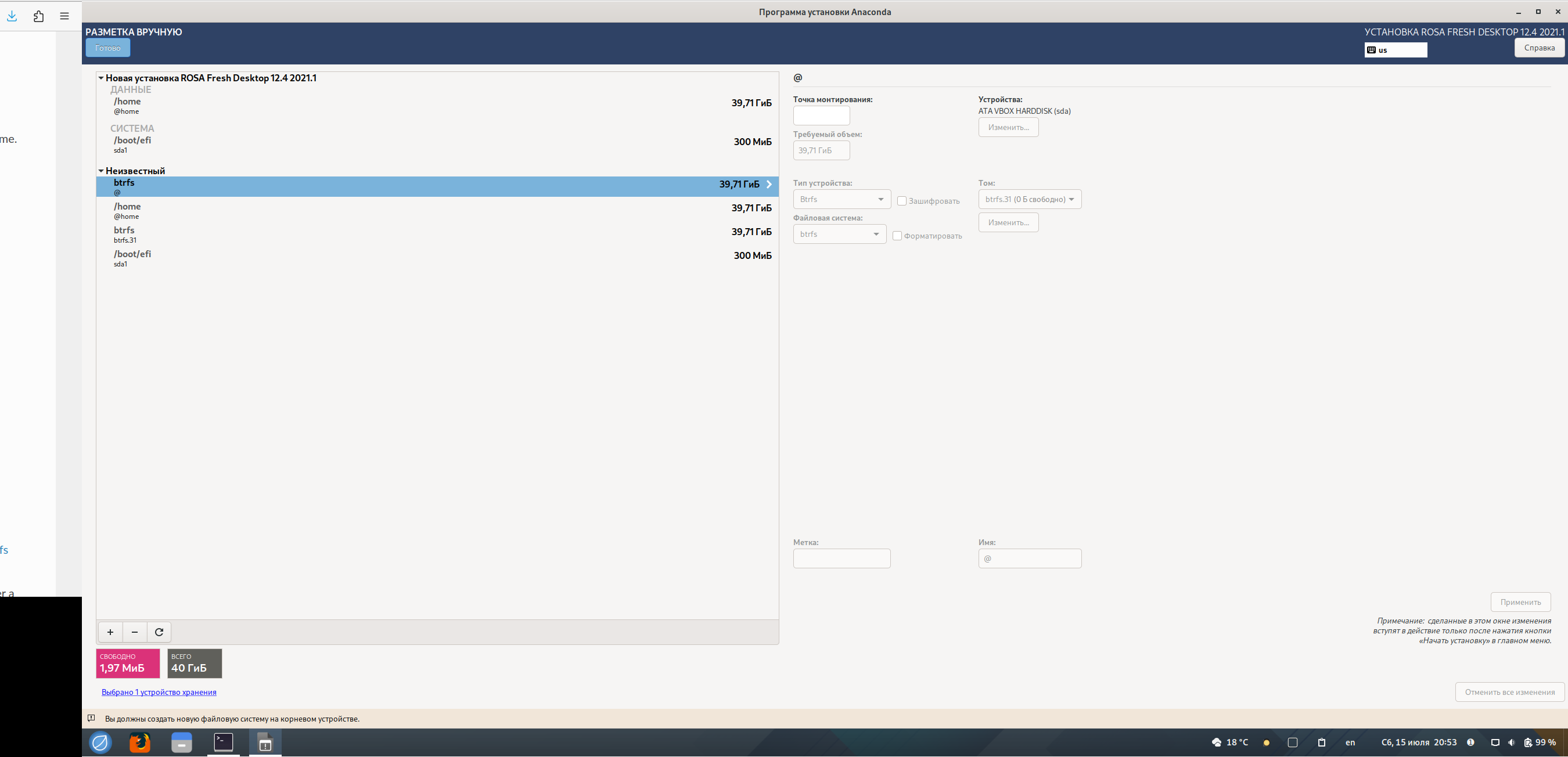

VictorR2007 писал(а): 18 июл 2023, 18:25 Есть тут «Установка Rosa в btrfs с подтомами на этапе установки»
http://wiki.rosalab.ru/ru/index.php/%D0 ... 0%BA%D0%B8
Никак не могу найти как включить этот самый режим эксперта.Выбираем разметку диска вручную. Монтируем разделы и выставляем параметры. /dev/sda2 с btrfs включим режим эксперта.
Продолжить установку не выходит.maxim писал(а): 19 июл 2023, 13:40 Я делаю так:
В бливете внизу должна быть строка информирующая об ошибке и где-то там можно узнать подробности.
Это в старом установщике было.thunderamur писал(а): 21 окт 2024, 00:32 Никак не могу найти как включить этот самый режим эксперта.
- thunderamur
- Сообщения: 159
- Зарегистрирован: 27 окт 2012, 13:43
Подробности простые - создавай новую ФСva9(2) писал(а): 21 окт 2024, 11:24 В бливете внизу должна быть строка информирующая об ошибке и где-то там можно узнать подробности.
turik02, ты создаешь новую фс в процессе установки, а мне надо использовать созданную до установки, чтобы была включена опция compression=lzo.
