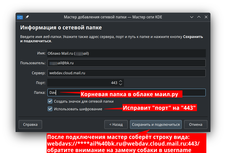

Добавлено: 02 апр 2023, 17:30
Raskaton
Кажется, я создавал так:
Мастер добавления сетевой папки
но в свойствах сейчас показывает, что корневая папка просто Либо так, либо так должно работать.
Точно помню, что делал корневую папку на подпапку (у меня названа "public"). Работало.
Сейчас, правда, не могу подключение проверить - пароль сбросился. У меня он после первой же перезагрузки сбрасывается. И с Яндексом так же. Так и не разобрался как пароль сохранять, поэтому просто не пользуюсь этими облаками.

Oberon
Raskaton, Благодарю - все прекрасно получилось,
корневая папка Mail = "/", просто нужно было использовать шифрование,
Еще раз БЛАГОДАРЮ!!!

Добавлено: 09 апр 2023, 16:04
Raskaton
Oberon, пожалуйста.
Сам удивлялся, что инструкции какие-то неправильные.
Галка "Шифрование" влияет на результирующий протокол. При вкл/выкл будет соответственно:
webdavs://
webdav://
В принципе, подключение прекрасно работает прямо из строки, где путь папки в диспетчере файлов Dolphin.
А все облака и почты уже перешли на шифрование. Просто вбиваем:
webdavs://myaddress%40mail.ru@webdav.cloud.mail.ru:443
по аналогии я к "scp://" подключаюсь.
Только пароли теперь отдельные - хлопотно жуть.
