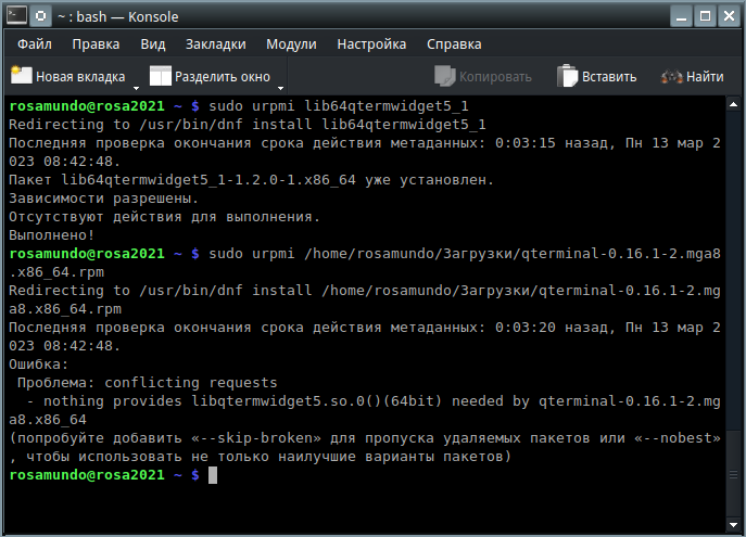

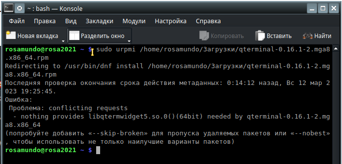

Дальше попробовал установить сперва через dnfdragora, а когда не получилось, то через терминал
закончилось это conflicting requests, но каких именно - не понятно... хотелось бы понимать, что будет снесено если я применю рекомендованные флаги.

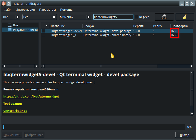

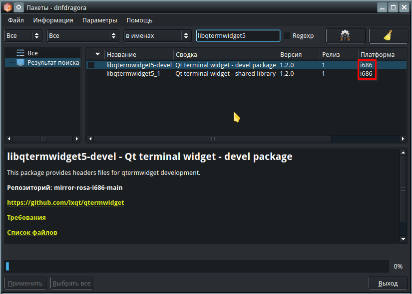

Файл который просит qterminal кмк для другой платформы

Сообщения: 1070
QTerminal
StarMAUGLI писал(а): 12 мар 2023, 19:49 Файл который просит qterminal кмк для другой платформы
lib64qtermwidget5_1

va9(2), я на скриншоте показал, что его нашел, но только для платформы - он подойдет? вопрос именно в этом
Проба оборудования: https://linux-hardware.org/?probe=092aec6abe
Сообщения: 1070
QTerminal
StarMAUGLI писал(а): 12 мар 2023, 20:52 я на скриншоте показал, что его нашел, но только для платформы - он подойдет? вопрос именно в этом
Нет. У вас на первом скрине серым по черному написано, что требуется 64 битная либа. Вот она

Попробуем зайти с другого конца.
Дуплет из двух команд подряд:
1. lib64qtermwidget5_1 - уже установлен.
2. libqtermwidget5.so.0()(64bit) needed by qterminal
Какие мои дальнейшие действия?

va9(2) писал(а): 13 мар 2023, 10:12 Этот пакет попробуйте: qterminal-1.2.0-2.mga9.x86_64.rpm
К сожалению этот файл для девятой магеи заканчивается той же ошибкой.

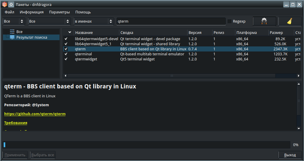

Решение нашлось
При установке QTerminal'а по умолчанию у меня установились не все пакеты.
При таком поиске как на скриншоте, я поставил все галочки на все пакеты (исключив в выдаче репозитории i686)... в частности не стоял выделенный на скриншоте пакет BBS client based on Qt library in Linux (хотя казалось бы судя по описанию зачем он мне? или я чего-то не догоняю)
При установке всех пакетов указаных на скриншоте подтянулась еще одна библиотека сверх указанных и все заработало в (почти) нормальном режиме.
"Почти" - связано с тем, что для того, что бы QTerminal работал в режиме "выкидного" меню по F12, эго сперва нужно запустить с ярлыка (который я вытянул в избранное), тогда процесс появляется в системном мониторе, и ку-терминал работает. При желании видимо его можно добавить в автозагрузку, но я пока не определился как мне будет удобнее.
Если же ку-терминал нужен не в "выкидном" режиме, а в обычном (как замена Konsole). то его нужно запускать с другого ярлыка (который тоже присутствует в пусковом меню).
В остальном, я вроде добился того, чего хотел и с мелочами, типа невозможности настроить из меню настроек цветовую схему под себя, готов мириться (текущая, я выбрал Бриз - меня устраивает). Хотя с точки зрения перфекциониста - мне это кажется не правильным.

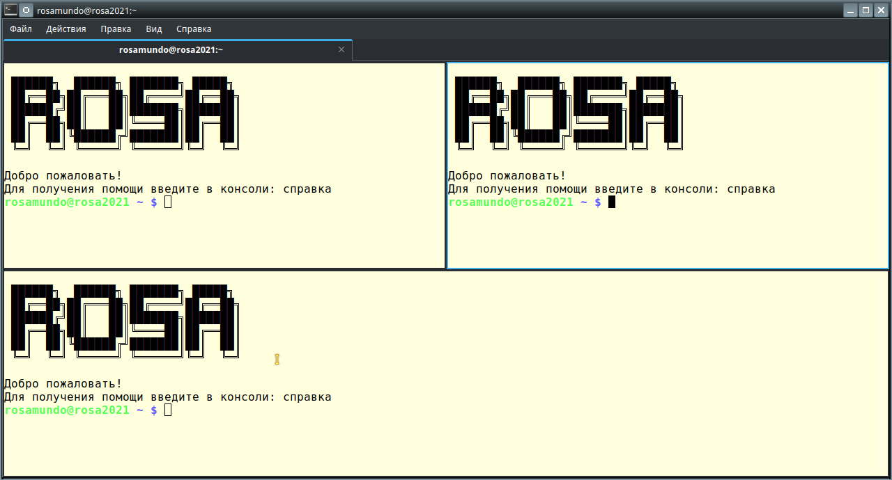

и может сделать так
а я хочу от терминала именно этого! + что бы он еще и выпадал сверху по F12
и второе в этом списке - второстепенно, а первое - первостепенно :pardon:

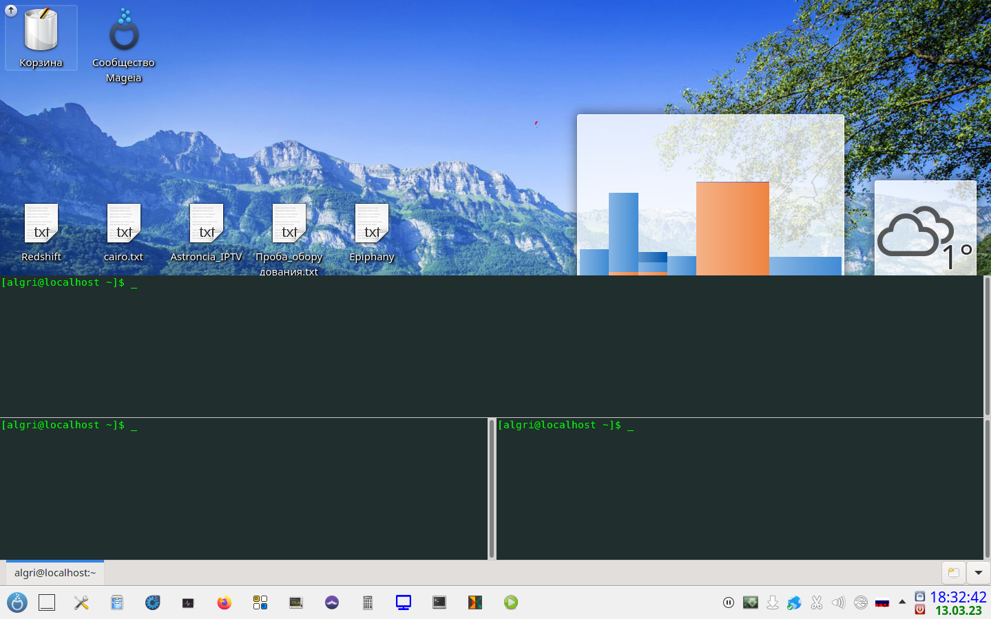

StarMAUGLI писал(а): 13 мар 2023, 15:41 разве guake научился тайлингу?
и может сделать так
- говорят линукс невкусный
- враки, Вы просто не умеете его готовить
Это guake, скрин из Mageia, но в Росе тоже самое.

algri14 писал(а): 13 мар 2023, 18:38 Вы просто не умеете его готовить
algri14 писал(а): 13 мар 2023, 18:38 Это guake, скрин из Mageia, но в Росе тоже самое.
не знал - спасибо

StarMAUGLI писал(а): 13 мар 2023, 19:01 не знал - спасибо

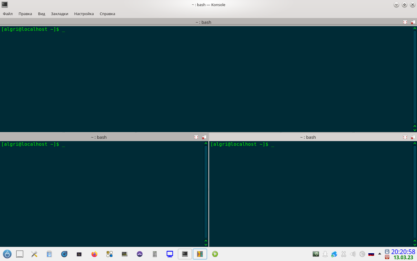

а вот это окно "konsole"
