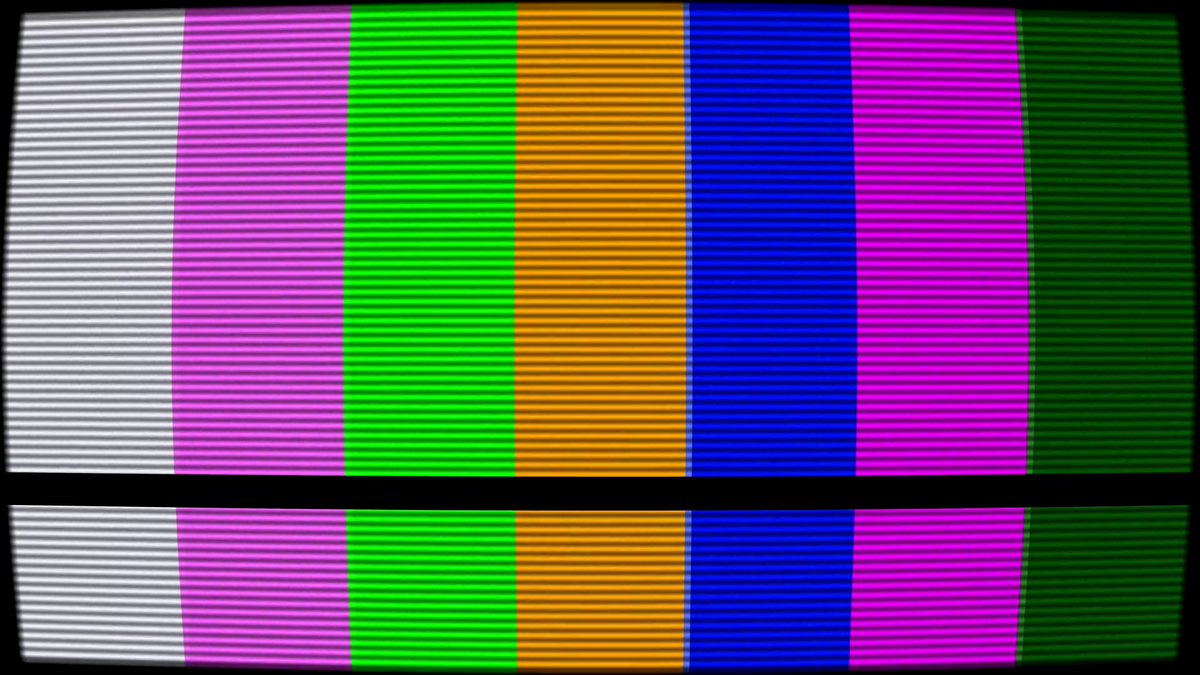

А вот такая проблема в X11 почти со всеми видеофайлами (с аппаратным ускорением и без):
Это линии на видео. ROSA Media Player например всё показывает отлично в этом плане как и flatpak версия VLC. Отсюда и возникла идея что это проблема самого VLC.
Сыпет такими ошибками, но не уверен что они что-то значат толковое.

VictorR2007 писал(а): 18 окт 2022, 20:07 Я не пойму, почему у вас установлено аппаратное ускорение на VDPAU.
Я понял, спасибо за информацию. Но сути это не меняет, на самом деле аналогичная картина на всех настройках.
Т.е. в Wayland на любых настройках ускорения (включая отключение такового) наблюдаю тоже самое.
Проблема со строками в X11 также точно на различных настройках.
Аппаратное декодирование видео в VLC
Добавлено: 18 окт 2022, 20:16
reporter_rosa_user
Отбой. Полное удаление настроек помогло на версии 3.0.17. Проверил только что. Придётся людям с такой же проблемой со строками на видео выполнить:
rm -rf ~/.config/vlc
Поставил из указанной вами ссылки все пакеты.
В Wayland тоже всё починилось.
Поставил обратно 3.0.16 и все проблемы вернулись. Если сбросить конфиги на 3.0.17 то всё работает исправно как и в flatpak версии.
Добавлено: 18 окт 2022, 22:04
tihij
Доброго дня.
Аналогичная проблема с rtsp потоком на VLC 3.0.16. mplayer показывает видео без полосок.
Лечилось изменением вывода видео на через XCB, но не все фильмы в этом случае отображались. Удаление ./config/vlc/ не помогло.
Добавлено: 18 окт 2022, 22:10
reporter_rosa_user
tihij писал(а): 18 окт 2022, 22:04 Лечилось изменением вывода видео на через XCB, но не все фильмы в этом случае отображались. Удаление ./config/vlc/ не помогло.
нужна версия VLC 3.0.17 из тестового репозитория выше, вот ссылка:
http://abf-downloads.rosalinux.ru/rosa2021.1/container/4166515/x86_64/main/release/
и потом удалить конфиг, перезапустить VLC и попробовать снова
