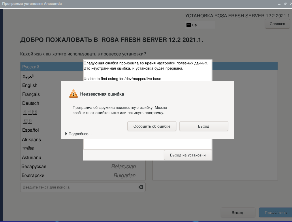

Небольшой BugReport. Запустил в виртуалке более свежий образ - ROSA_2021.1_SERVER_x86_64_43728.iso. На окне выбора языка выдаётся ошибка: Unable to find osimg for /dev/mapper/live-base
Причём окно "Неизвестная ошибка", хотя и отрисовывается поверх, но нажать можно только кнопку "Выход из установки" из другого окна находящегося под ним. Соответственно "Подробнее" и "Сообщить об ошибке" невозможно нажать.
