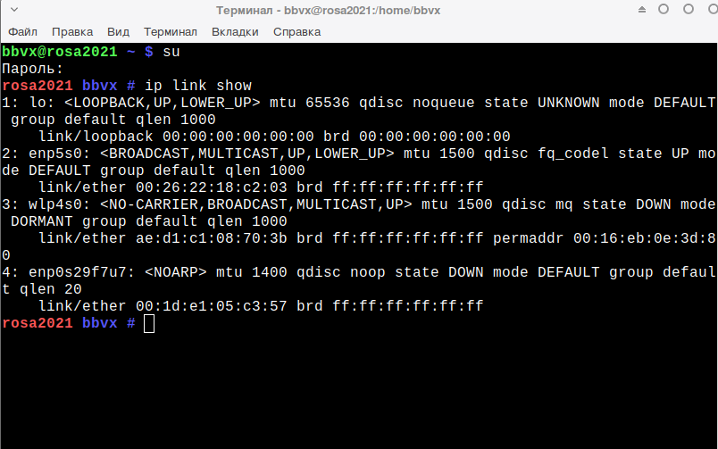

Вспомнил про флешки. Вот, например, выхлоп одной из команд:
Может кто-то предложит алгоритм диагностики/лечения?
И как здесь дровами оперировать?

Вот через консоль управлени NetworkManager'ом, сетью.
http://wiki.rosalab.ru/ru/index.php/%D0 ... 0%B5_nmcli
Либо через GUI. настраиваете NetworkManager. Там все доступно.
Если дрова не подхватились бы, то вы своей сетевой карты бы не видели.
