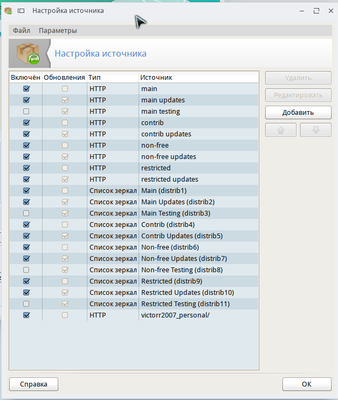

Вот точно до осени все работало без зависаний пока туда сюда не катали версии.keleg писал(а):я как раз про это. Пробовали в тестинге 1.0.6 но потом снова откатились на 1.0.4
там была проблема в том, что в новом NM новая система наименований соединений и старые отваливаются.
Насчет версий - а какая у вас стоит-то? Может, 1.6 из тестинга осталась? Тогда откатите.

Не стоит обижаться.Алзим писал(а):VictorR2007, вы теперь планируете удалять все мои посты?
Просто вы не очень ориентируетесь в теме по networkmanadger.
В треде выше нет ошибок.
Кто в теме, тот в курсе, как это было со сборкой пакетов, и какие версии и как менялись.
И поэтому ваша фотка была лишней.
И так все знают, какая версия сейчас в репах.
Так что прошу не сердиться на меня.
Никак не хотел вас задеть.
Если это важно, сделайте новое сообщение.
Восстановить удалённо я уже не смогу.
Я тоже немного в теме, т.к. в то время, когда всё это происходило с NM, я решал проблему почему мой смартфон нельзя использовать как модем для подключения к интернету через РОСА. (Проблема не решена и по сейчас).VictorR2007 писал(а): Кто в теме, тот в курсе, как это было со сборкой пакетов, и какие версии и как менялись.
Естественно, я тоже наблюдал за NM, как вероятную причину проблемы.

vvpnet писал(а):У меня следующая ошибка при обновление, как исправить? Подскажите!
Следующие пакеты невозможно выбрать:
- kdebase4-runtime-4.14.3-7-rosa2014.1.i586
- libwebkitgtk3.0_0-2.4.9-2-rosa2014.1.i586
- python-pillow-2.6.1-4-rosa2014.1.i586
- python3-pillow-2.6.1-4-rosa2014.1.i586
- xnviewmp-0.72-1-rosa2014.1.i586 (из-за неудовлетворённости libHalf.so.6)
проверьте, все ли репозитории подключены.

vvpnet писал(а):vvpnet писал(а):У меня следующая ошибка при обновление, как исправить? Подскажите!
у вас 5 кеды? или нестандартные источники? если нестандартные источники то надо их отключить и заново синхронизировать систему с ними.
