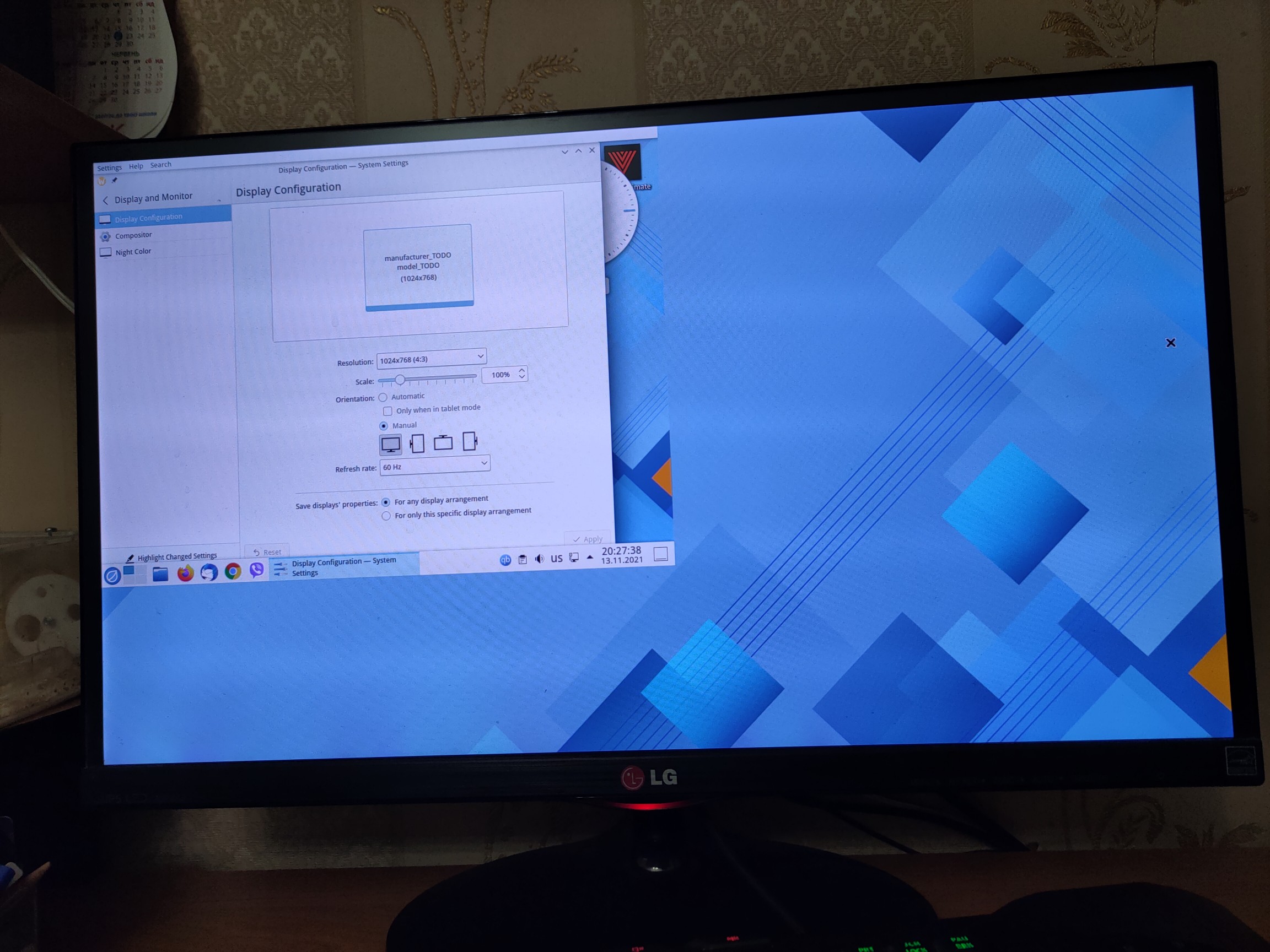

Установил ROSA FRESH PLASMA5 12.1. (https://forum.rosalinux.ru/viewtopic.php?f=58&t=10368)
Установил plasma 5.23.3. Загрузил в режиме Wayland - все нормально. Но при последующей перезагрузке (выходе из системы и последующем входе) вижу следующую картину: Рабочий стол как бы в окне. Перехожу в режим X11 - все нормально. Как я понимаю - не может определить мой монитор. Рядом скриншот в режиме X11.

Kelpee писал(а): 13 ноя 2021, 21:45 . Но при последующей перезагрузке (выходе из системы и последующем входе) вижу следующую картину: Рабочий стол как бы в окне.
Не стоило брать образ на gdm.
Выше написал, что поменялись полностью темы Роса,
не сами темы, а картинки и конфигурационные файлы для них и названия каталогов тем оформления.
Это сделано уже после того, как выложил тут plasma-5.23,
и тут https://forum.rosalinux.ru/viewtopic.ph ... 72#p107672
положил пакеты с исправлением, в которых используется предыдущий вариант.
Сам я пользуюсь только такими образами с sddm https://abf.rosalinux.ru/platforms/rosa ... oducts/304
и тестирую только на них.
В в следующем обновлении исправлю эту проблему.
