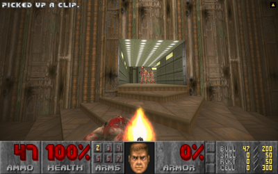

Собрал Doomsday Engine 1.14.5 (пакеты doomsday и doomsday-launcher), движок для запуска Doom, Doom 2, Heretic и Hexen. Говорят, что самый продвинутый из всех движков. Запускать игры лучше через doomsday-launcher, там можно в графическом интерфейсе указать путь к данным оригинальных игр и т.д.

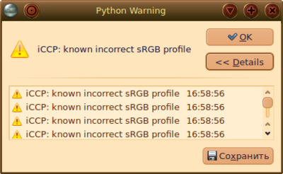

Единственное, в launcher на каждый чих ругается ворнингом.
А вот high-res:
Re: Обзор игр для Mandriva/ROSA
Добавлено: 02 ноя 2014, 17:27
Nikolay Semenov писал(а):Единственное, в launcher на каждый чих ругается ворнингом.
А вот high-res:
Это я уже вроде починил в сборке doomsday 1.14.5-2. Надо попробовать обновиться. :)

Вчера собрал ещё Chocolate Doom 2.1.0. Это движок, целью которого является максимальная близость к оригиналу. В версии 2.x кроме Doom добавлена поддержка игр Heretic, Hexen и Strife. Пакеты: chocolate-doom, chocolate-heretic, chocolate-hexen и chocolate-strife.
Для запуска игр надо положить соответствующий wad-файл в /usr/share/games/doom:
   doom1.wad                   (Shareware Doom)
   doom.wad                    (Registered / Ultimate Doom)
   doom2.wad                   (Doom 2)
   tnt.wad                     (Final Doom: TNT: Evilution)
   plutonia.wad                (Final Doom: Plutonia Experiment)
   heretic1.wad                (Shareware Heretic)
   heretic.wad                 (Registered / Commercial Heretic)
   hexen.wad                   (Hexen)
   strife1.wad (+voices.wad)   (Strife)
