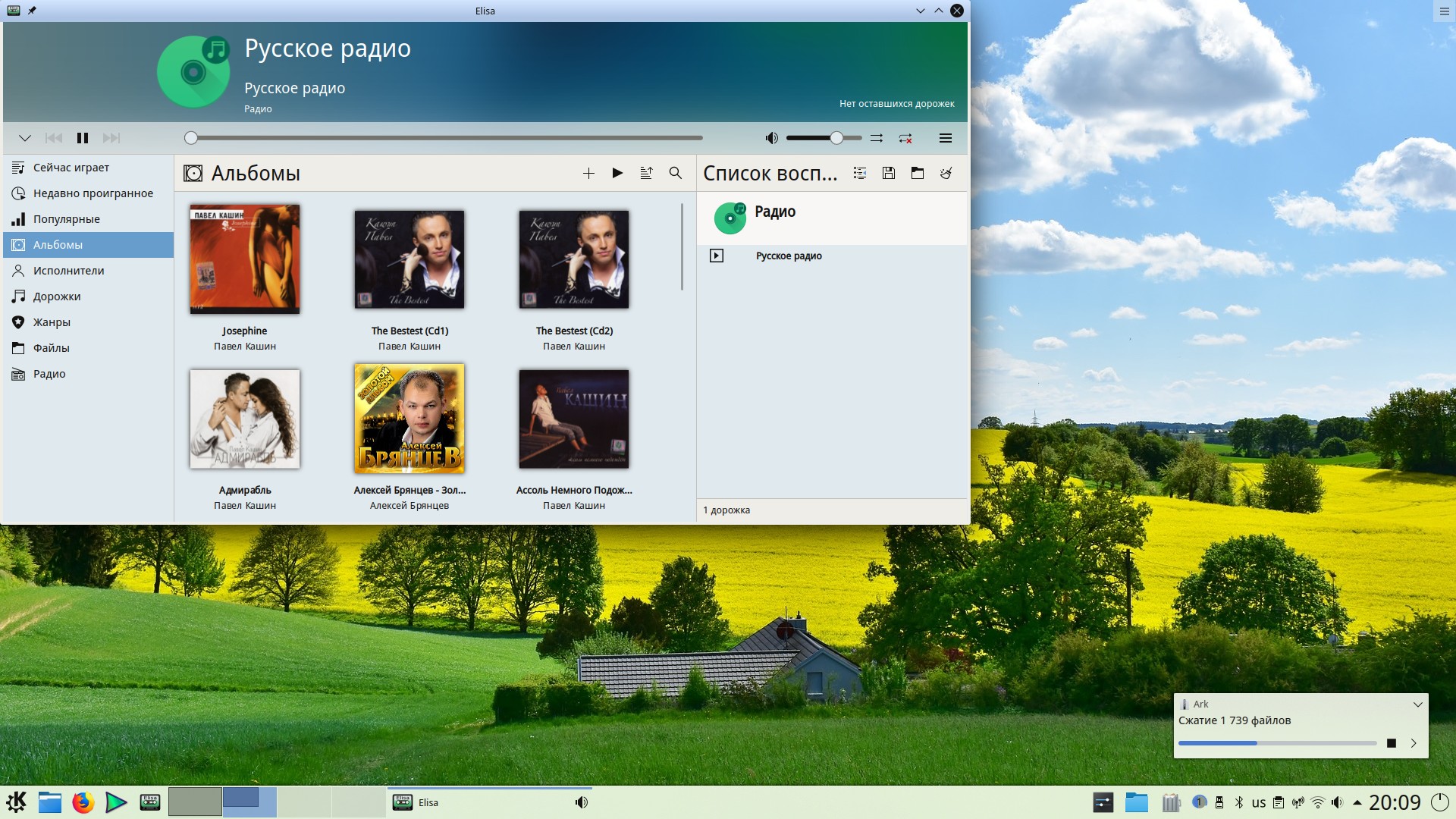

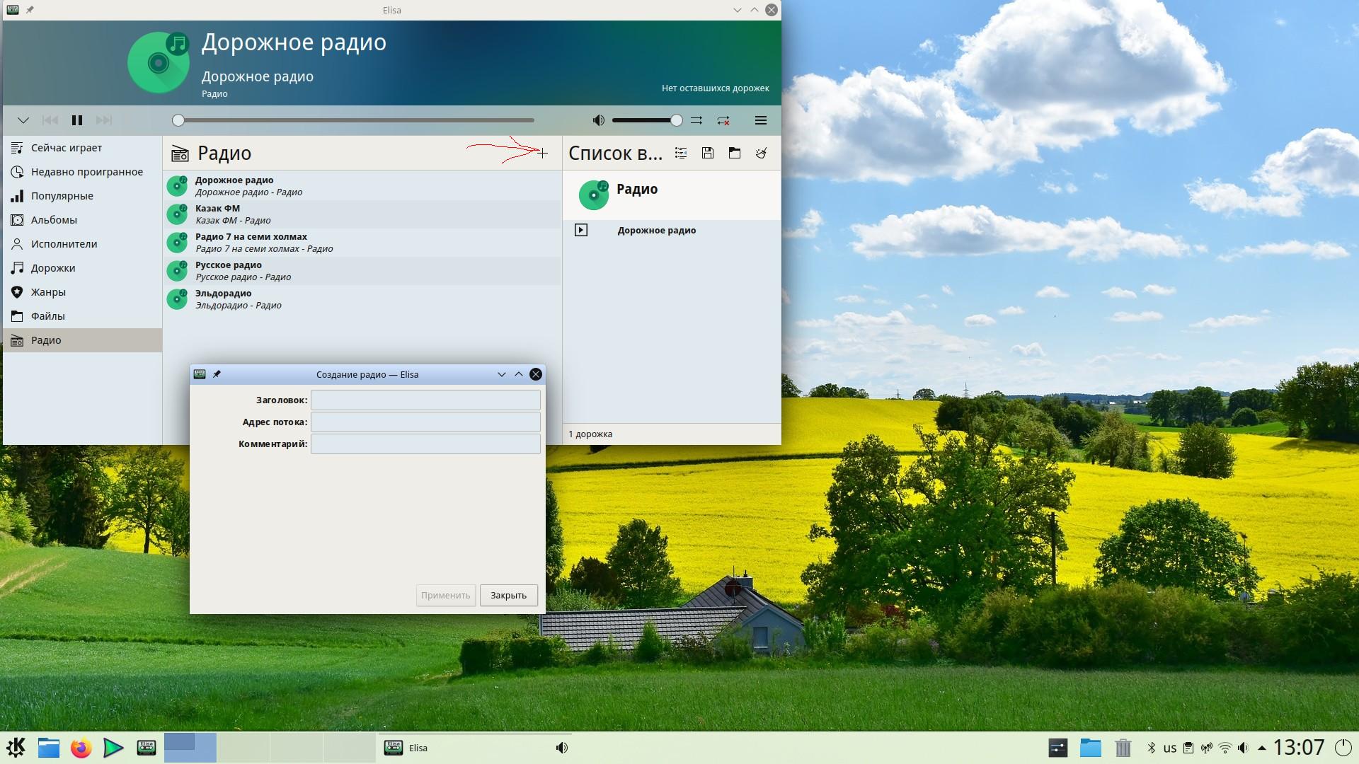

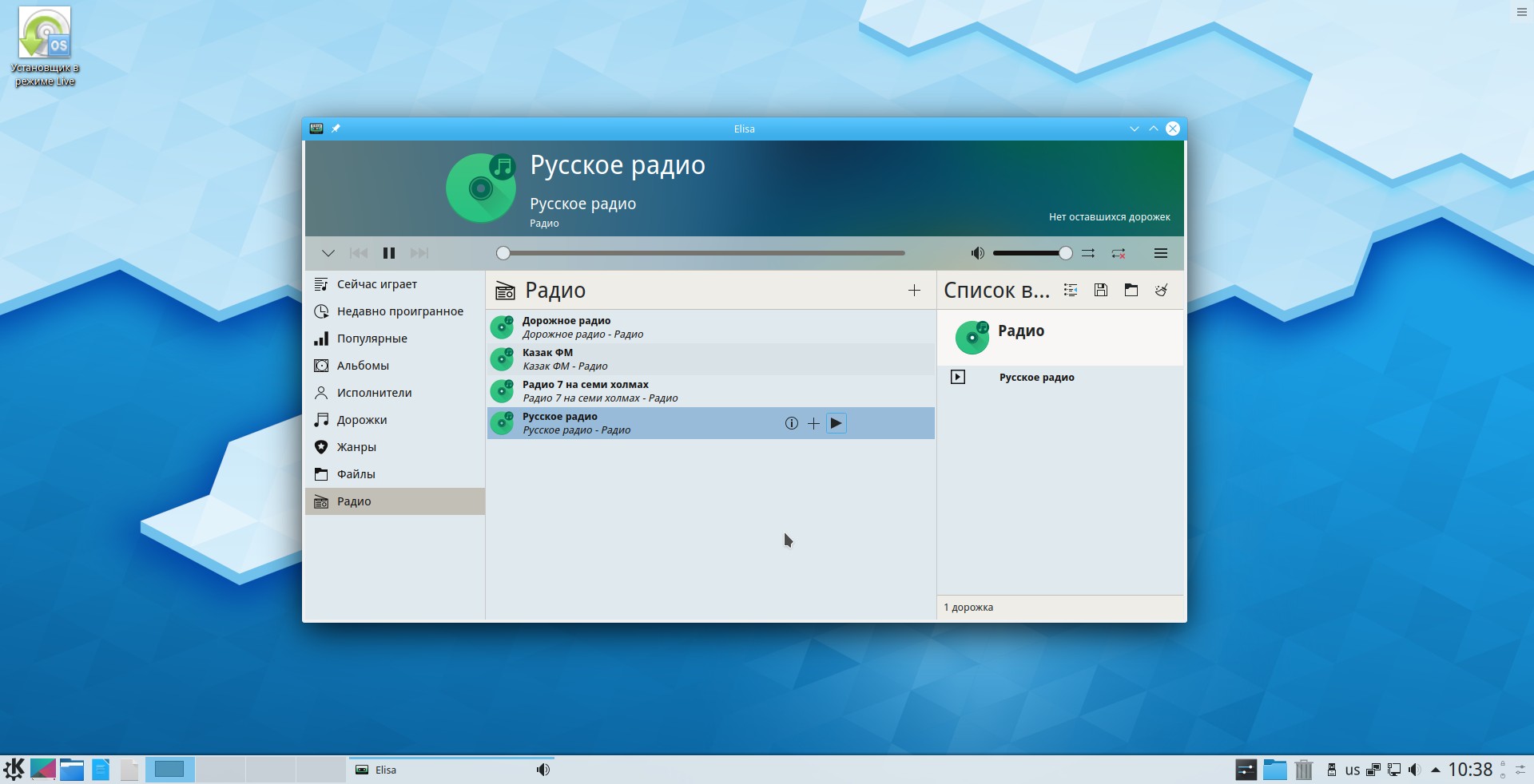

Ещё qt-creator-4.10.1, mkvtoolnix-38.0.0, qBittorrent-4.18.
Музыкальный проигрыватель теперь может проигрывать радио.
По умолчанию в нём несколько зарубежных каналов.
Я себе их удалил, и добавил российские каналы.

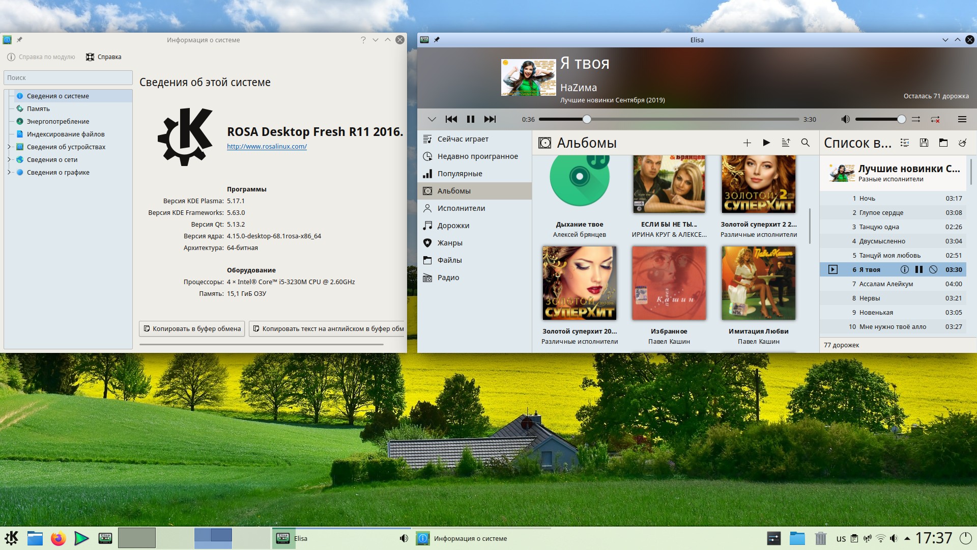

У вас очень толковая сборка! Сейчас поставил на свой старый макбук - всё завелось идеально. Шик-блеск-красота!
Но есть и замечания:
  • вы напрасно выкинули gtk-тему elementary, теперь экран выбора языка и времени при первой загрузке в live-режиме отображается некрасиво.
    Установка многих пакетов по умолчанию не работает, т.к. "они зависят от пакетов, новее уже установленных". Если добавить дополнительные репозитории из вашего списка выше, то всё работает нормально. Может, сразу включать в образ эти репозитории? (ваш, для гнома, для x11...)
    Добавьте Эльдорадио в Элизу :)

Zeffanyx писал(а): 30 окт 2019, 22:14 Добавьте Эльдорадио в Элизу
Добавлю, если найду, о чём идёт речь.
Там нужно будет просто добавить строчку в патч, который применяется сейчас.
Сообщения: 8285
Неофициальная сборка новой plasma5
В пакет добавил.
Из неудобства, то для того, чтобы новые станции появились в списке,
нужно вручную удалять файл ~/.local/share/elisa/elisaDatabase.db
Надеюсь, к моменту добавления elisa в applications-19.12.X это поправят.
Но несложно самому редактировать список радиостанций,
удаляя или добавляя нужные.
Приложу картинку.
Список адресов я беру здесь https://vk.com/topic-103116043_34671966

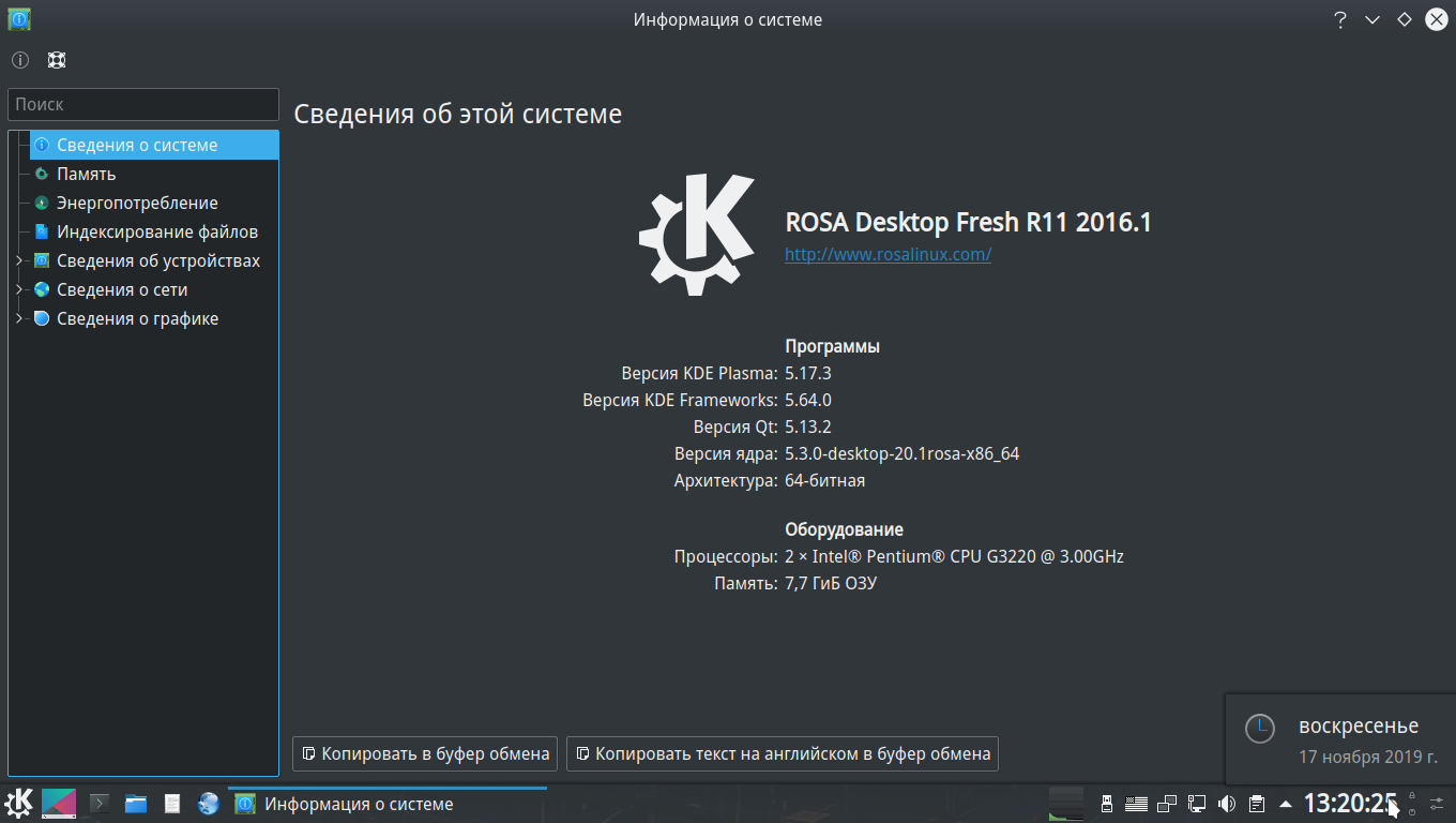

Сделал сейчас образ с пакетами из этого бага.
Этот образ https://yadi.sk/d/40EZKNg6us71fQ
В нём используется обновлённый frameworks-5.64.0.
После его установки легко подключить все источники из бага, если понадобится что-то собирать.
Приложу в конце этого сообщения команду на добавление.
Но надеюсь, скоро их уже опубликуют в тестинг.
Сам сейчас держу их постоянно подключенными.

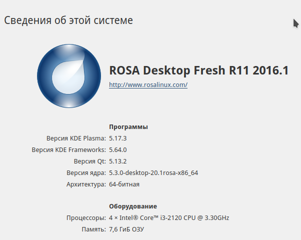

Вышла plasma-5.17.3
Архив с пакетами https://yadi.sk/d/9ofrZaIA6SQhlg
Как всегда, идёт как замена предыдущих.

Пересобрал phonon.
Заменил архив https://yadi.sk/d/9ofrZaIA6SQhlg
Ранее уже был собран новый phonon, и он не конфликтовал.
Но потом случайно удалил у себя все пакеты src, по которым собирал kde5.
В основном всё легко восстановил, но вот в phonon не дописал одну строчку,
и в итоге вылез конфликт.
В архиве поменялся только phonon и проигрыватель elisa.
Можно скачать архив, где только шесть пакетов phonon https://yadi.sk/d/bNXUltDDq7gIUg
и просто добавить их в предыдущий источник, или подключить его отдельно.

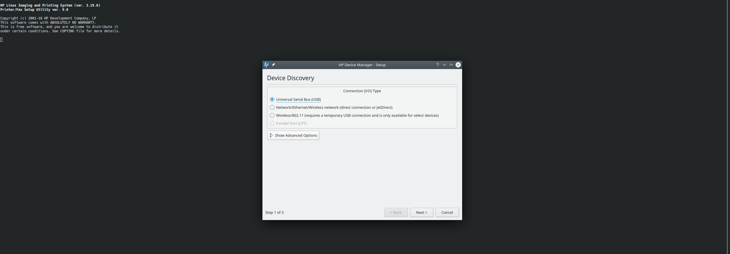

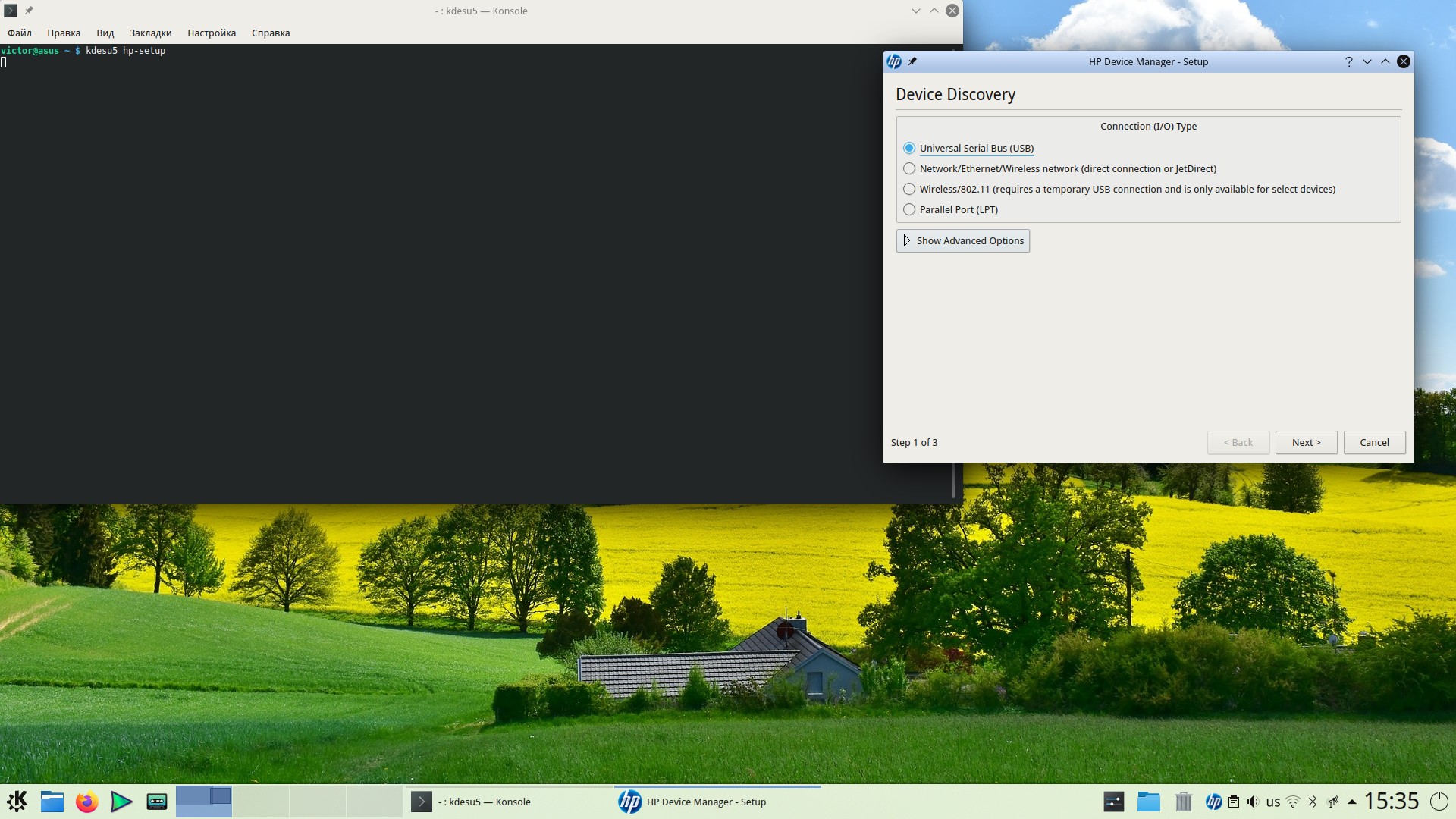

Да не нужно иметь принтер, чтобы проверить. Команда hp-setup запускает мастер настройки устройств, как на картинке. Там Python и Qt5, вряд ли нужен kdelibs4.
Сообщения: 8285
Через kdesu5 работает.
А прямой запуск даёт ошибку.
Фик знает, что не так.
Пробовал менять пользователя в файле /etc/security/console.apps/hp-setup,
но не помогает.
Обычно для других системных приложений достаточно там сменить пользователя на своего, и уже не просит пароль.
Пробовал добавлять себя в группы lp, и давать права в файлах
/etc/cups/cups-files.conf и /etc/cups/cups-files.conf.default, но тоже безрезультатно.
Только через kdesu5.
Сообщения: 1458
VictorR2007 писал(а): 17 дек 2019, 16:25 Через kdesu5 работает.
но не помогает.

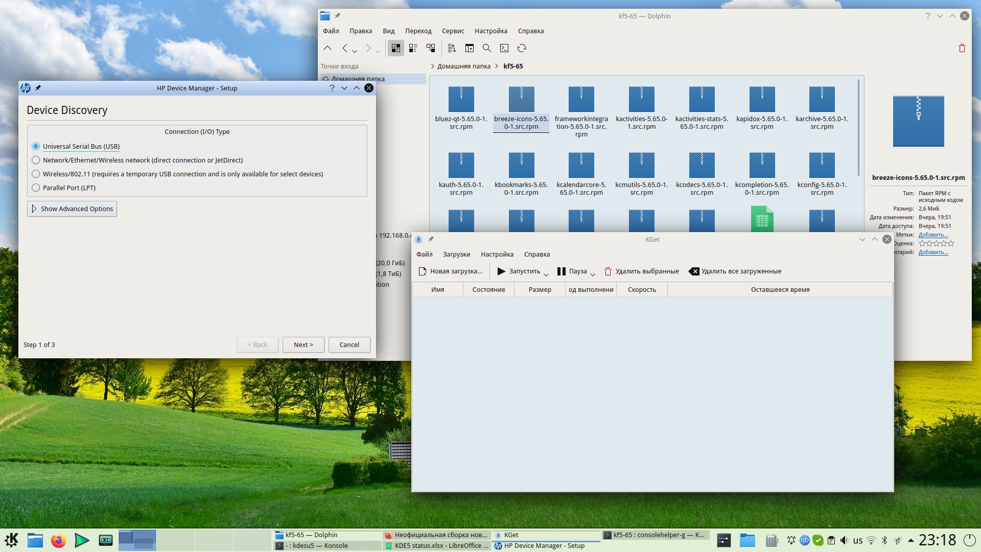

Я тоже не могу пока диагностировать проблему. Возможно, не хватает какого-либо куска Policykit.
Кстати, в официальной Росе этот hp-setup показывает окно в стиле Fusion, игнорируя системный стиль Qt5. Есть подозрение, что все программы на PyQt5 в Росе так ведут себя (по крайней мере, Rapid Photo Downloader). Есть идеи, как это поправить?
Сообщения: 8285
Zeffanyx писал(а): 17 дек 2019, 18:22 Кстати, в официальной Росе этот hp-setup показывает окно в стиле Fusion, игнорируя системный стиль Qt5.
Нет, просто у вас нестандартное оформление наверное.
Если брать оформление Breeze, то там одинаковое отображение для всех приложений.
Как сейчас у меня.
Кстати, у вас на картинке как раз оформление breeze.

VictorR2007 писал(а): 17 дек 2019, 23:29
Как сейчас у меня.
Смотрите настройки в «Параметры системы - Оформление приложений - Стили Gtk»
Там наверное breeze установлено.
Ладно.

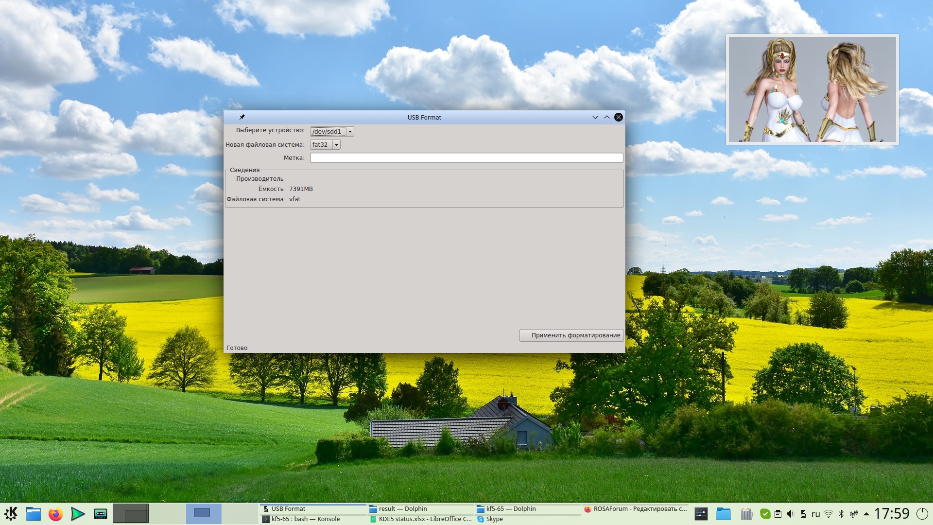

Zeffanyx писал(а): 18 дек 2019, 16:14 Например, USB Formatter.
Да уж, вот чудовище.
Сразу её удаляю.
Однажды сын попросил скинуть на моём ноутбуке фотки из vk себе на флешку.
Разрешил ему.
Через несколько минут смотрю, он отформатировал внешний диск на 1 Тб с кучей данных под завязку.
Пытался открыть флешку в лотке, попал не на тот диск, там случайно ткнул не в ту кнопку, и сам не понял, как стёр все данные.
Так что quick-usb-formatter теперь враг для меня.
Хотя сам до этого не пользовался ею никогда, а теперь и подавно без неё обхожусь.
З.Ы.
А если по теме, то ничего не должно удаляться, если вы подключите те источники, включая архив,
что указал через сообщение выше.
Я про этот архив zip, который только что немного почистил и перезалил.
Новая ссылка https://yadi.sk/d/kYRPOB4lGsvzAw
Пакет quick-usb-formatter и прочее, ему нужное, отлично устанавливается и работает.
