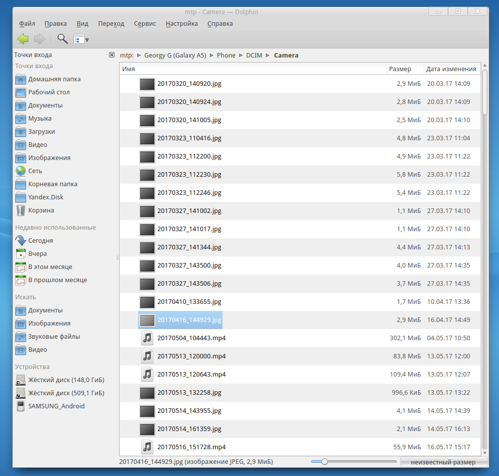

Barmalei писал(а):Будет у меня Андроид 6 в конце неделе, тоже попробую.
PS. Еще вспомнил. У меня как то так же работало как у вас, поменял шнурок и стало нормально.
У меня тоже похожая проблема.
Содержимое смарта вижу , но при попытке скопировать файлы выскакивает аварийное завершение процесса МТР.
Замена шнурков не решает вопрос.
При этом как модем Самсунг цепляется мгновенно и работает как часы.
Присоветуйте что-нить...
Сообщения: 1446
yrry писал(а): Содержимое смарта вижу , но при попытке скопировать файлы выскакивает аварийное завершение процесса МТР.
У меня наблюдается тоже самое. Похоже на то, что в KDE Plasma очень криво реализована поддержка MTP - потому что монтирование через Fuse и соответствующая реализация для Gnome 3 работают как надо.
Сделать с этим с ходу ничего нельзя - это одна из родовых болячек KDE (как, к примеру, плохо работающий поиск в Baloo). В качестве паллиатива используйте специальную софтину:
https://github.com/whoozle/android-file-transfer-linux
https://abf.io/import/android-file-transfer
Установка в РОСЕ
urpmi android-file-transfer

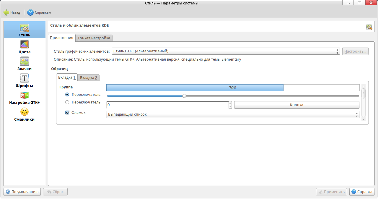

Установил себе курсор OxygenBlackLH, что направлен слева направо. Только в области окон Firefox и Chromium, nvidia x server settings и , возможно, некоторых других приложений курсор меняется на другой, направленный справа налево.
Почему они используют свой курсор, я догадываюсь, но можно ли заставить их использовать курсор системы?
Сообщения: 7975
stargazer писал(а):Почему они используют свой курсор, я догадываюсь, но можно ли заставить их использовать курсор системы?
Да, можно. Нужно указать этот курсор в «Параметры системы - Оформление приложений - Стили программ Gnome»
Спасибо. Только у меня в «Параметры системы - Оформление приложений» просто вкладка "Стили". Я не знаю как, но всё само сабой решилось.

stargazer писал(а): Спасибо. Только у меня в «Параметры системы - Оформление приложений» просто вкладка "Стили". Я не знаю как, но всё само сабой решилось.
Иногда перезагрузкой лечится.
Сообщения: 7975
Значит не установлен пакет kde-gtk-config.
sudo urpmi kde-gtk-config
Пакет kde-gtk-config-2.2.1-6-rosa2016.1.x86_64 уже установлен
Окно "Оформление приложений"
Сообщения: 7975
stargazer писал(а):Пакет kde-gtk-config-2.2.1-6-rosa2016.1.x86_64 уже установлен
Если присмотритесь ко второму пункту снизу, то это он.
Только без слова Gnome в названии.
На Plasma5 немного по другому называется.

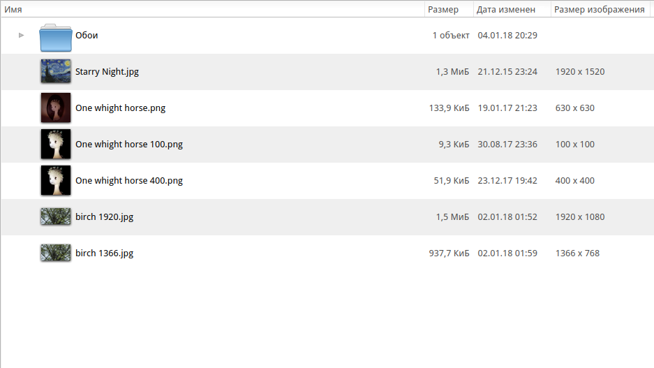

Вопрос первый, почему у меня ни в свойствах, ни в таблице (режим просмотра файлов в папке) не отображаются размеры изображения?

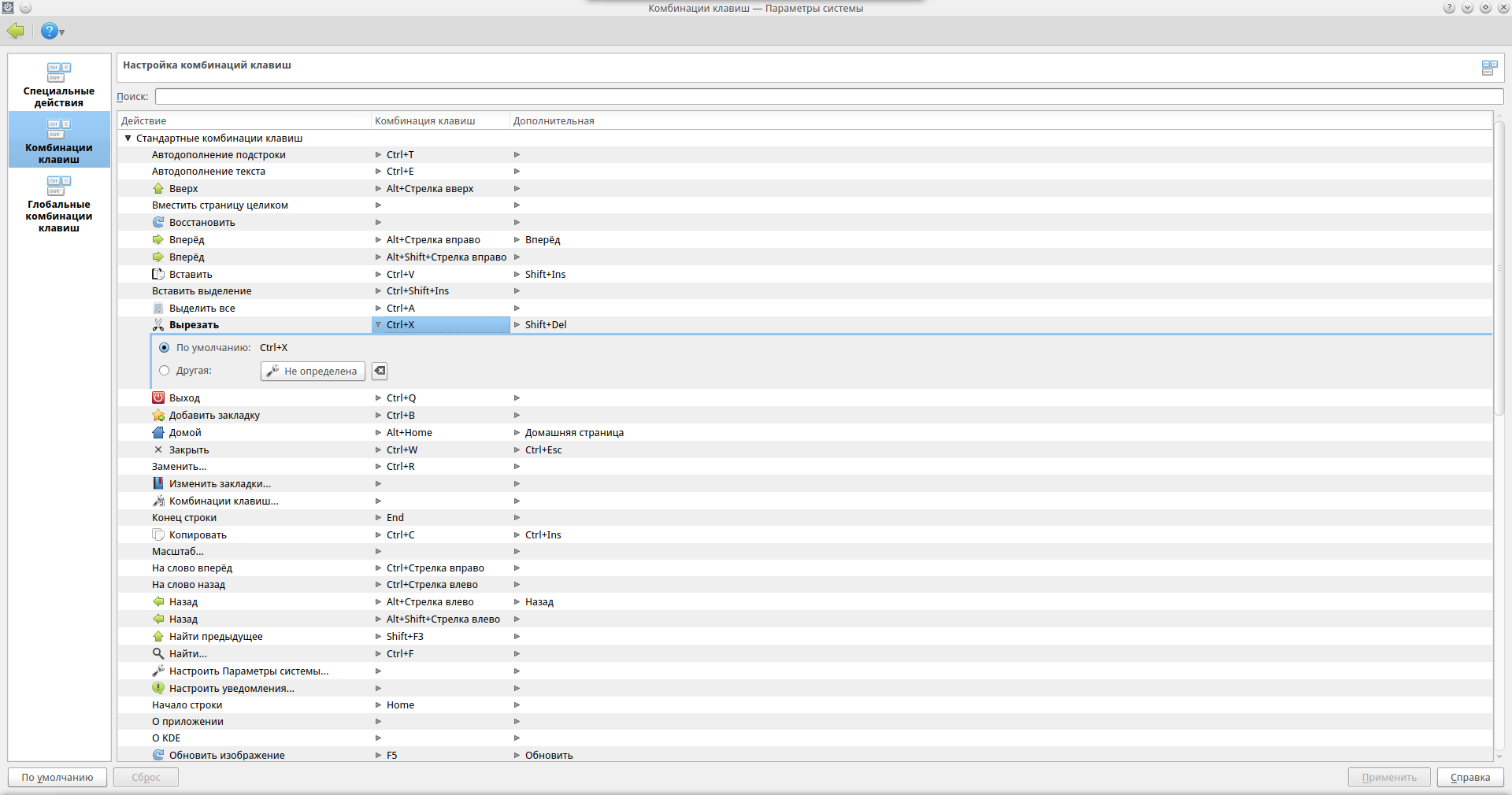

Вопрос второй, как настроить горячие клавиши Ctrl+C/Ctrl+X/Ctrl+V для файлов и папок? --копируется (вырезается) и вставляется, только через меню пр.кнопки мыши.

Замечал подобный глюк, если в настройках раскладки клавиатуры, первым языком поставить русский, а вторым английский, то горячие клавиши перестают работать (в том числе ctrl+a).

А должно быть так?
Вырезать, копировать и вставить сдесь:

stargazer писал(а):А должно быть так?
--Оказалось не отображается только на ntfs диске и с расширением gif.
--В настройках клавиатуры все нормально, но вырезать/скопировать именно файлы и папки нельзя((

starikhatabjch писал(а):Замечал подобный глюк, если в настройках раскладки клавиатуры, первым языком поставить русский, а вторым английский, то горячие клавиши перестают работать (в том числе ctrl+a).
-- В текстовых все норм, а с файлами и папками нехотит работать, не работало даже после свежей установки (без настроек под себя), так же не работало ни в virtualbox, ни в vmware при пробном просмотре ос.
