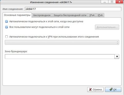

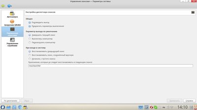

Всем доброго дня, джентльмены!
У меня несколько невероятно глупых вопросов:
1. Есть ли простое решение, которое позволяет РОСЕ при следующем запуске "не забывать" ранее установленные программы ( в частности "яндекс диск", диспетчер сеансов настроил -
но не помагает).
2. Сохранение настройки уровня звука ( при загрузке системы "орет как потерпевшая" хотя при выключении устанавливал "приемлемые" значения).
3. Автоматическое подключение к сети по wi-fi
(в настройках "галочки" установлены, но при следующем запуске ОС - их нет).
з.ы. Вот проба оборудования:
http://hw.rosalinux.ru/index.php?probe=f0fd0384b6
Если можно по подробней и со скринами :)

dragon
Если "Восстановление предыдущего сеанса" не помогло, то можно попробовать настроить в "Автозапуске" (там же, где управление сеансами, самая верхняя строка в левом подменю). Вот так, например:
Добавлено: 04 сен 2016, 17:39
corbeen
dragon писал(а):Если "Восстановление предыдущего сеанса" не помогло, то можно попробовать настроить в "Автозапуске" (там же, где управление сеансами, самая верхняя строка в левом подменю). Вот так, например:
Большое спасибо! "Костыль" сработал :)

corbeen писал(а): Осталось "победить" авто-подключение к вай-ваю.
Галки после ребута слетают все-равно.
Странно... У меня ноут по вай-фай подключен, все нормально:
Единственное - после выхода из ждущего режима (после закрытия крышки), потом пару-тройку секунд не подсоединяется, о чем выдается системное уведомление, дескать, сеть недоступна, но потом подключается. А при ребуте и вовсе без лишних уведомлений подключается.

dragon писал(а): Странно... У меня ноут по вай-фай подключен, все нормально:
Действительно, странно. Но мне кажется тут дело в правах пользователя, и кстати, кто такой nobody ?
Добавлено: 04 сен 2016, 18:42
dragon
corbeen писал(а): Действительно, странно. Но мне кажется тут дело в правах пользователя, и кстати, кто такой nobody ?
У меня эта картинка совершенно аналогичная, за исключением другого имени пользователя в третьей строчке.
Добавлено: 04 сен 2016, 19:03
corbeen
dragon писал(а): У меня эта картинка совершенно аналогичная, за исключением другого имени пользователя в третьей строчке.
Ну что ж придется с этим жить :)
Спасибо еще раз за участие, чувствую тут не в последний раз пишу :)
