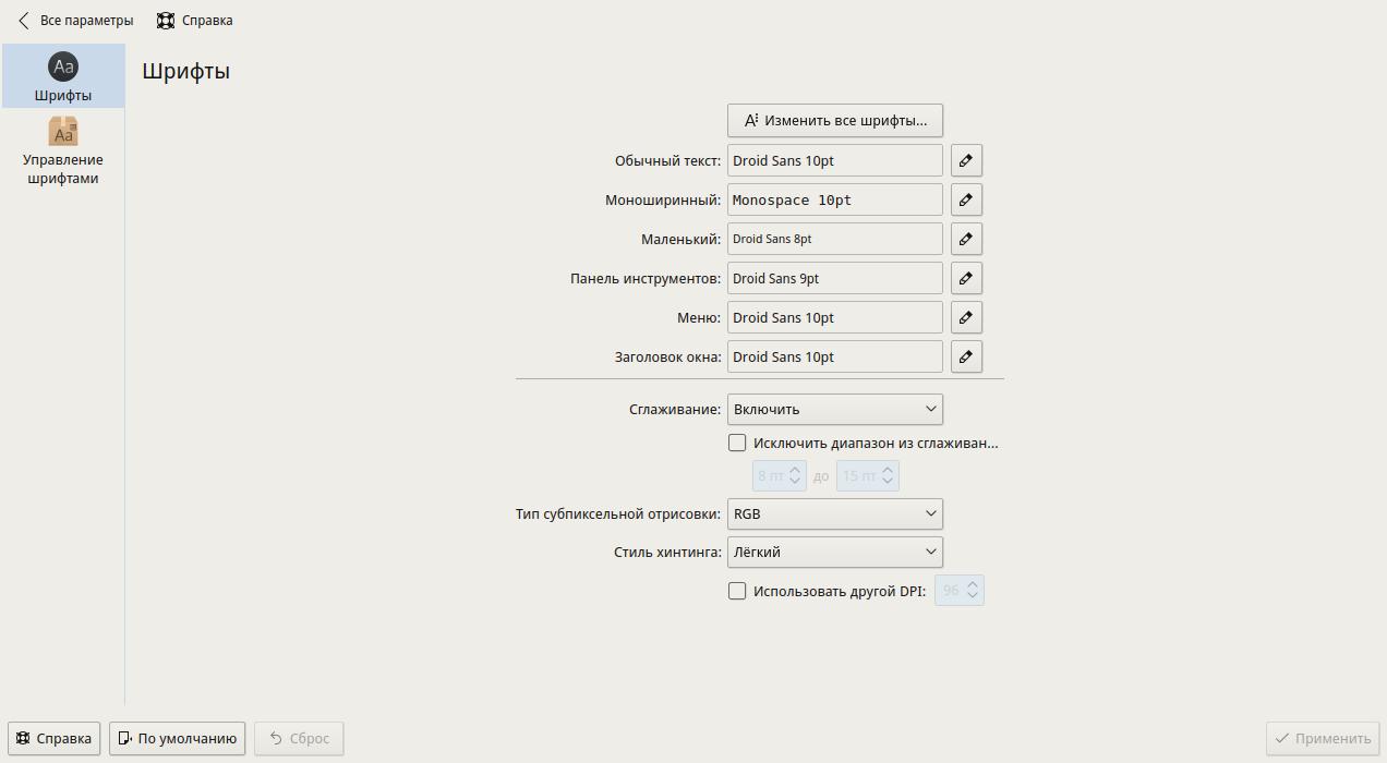

Zeffanyx писал(а): 02 апр 2019, 14:29 2. Что-то не то со сглаживанием шрифтов.
Не так давно добавил патч, который Pulfer сделал для автохинтинга.
У меня вроде нормально выглядят, но ставлю настройки как на картинке.
Нужно будет попробовать без патча собрать.
Ранее не настраивал шрифты вообще, по умолчанию нормально было.

VictorR2007 писал(а): 02 апр 2019, 16:42 Не так давно добавил патч, который Pulfer сделал для автохинтинга.
У вас на скрине радуга - это видно, если приблизить картинку. Если в поле "Тип субпиксельной отрисовки" поставить "Выключить", то она пропадёт?
Сообщения: 8284
Неофициальная сборка новой plasma5
Zeffanyx писал(а): 02 апр 2019, 17:29 Если в поле "Тип субпиксельной отрисовки" поставить "Выключить", то она пропадёт?
Я вообще разницы не вижу. Ну у вас и зрение.
Вот как без патча выглядит.

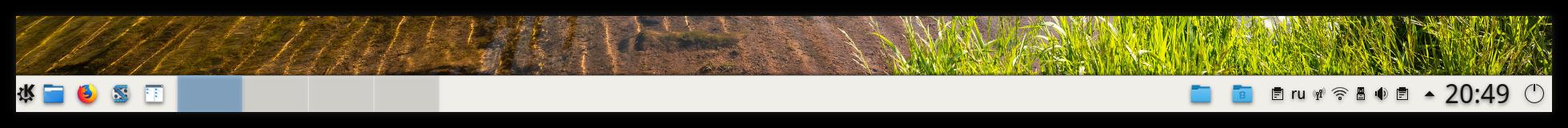

Держу три панели разного вида (на картинках).
Без дополнительных боковых доков.
Сначала кажется что сложно настроить, но в итоге привыкаешь.

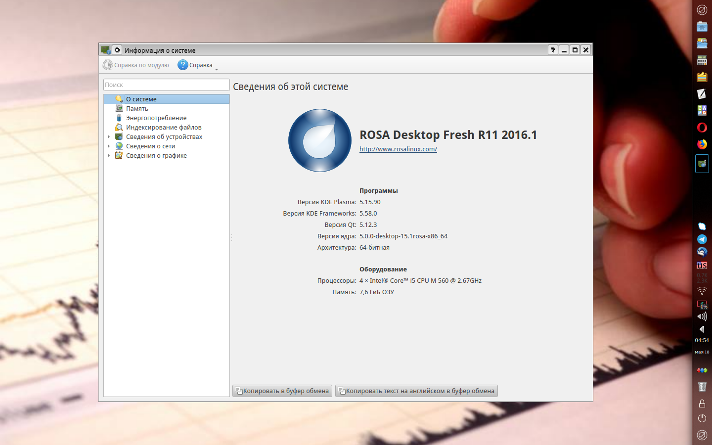

Обновления https://yadi.sk/d/TUupTGhikVzFdQ
Новый frameworks-5.57.0
и небольшое обновление plasma5.

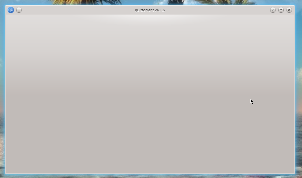

Как-то странно этот qbittorrent работает. Если его открыть и закрыть, а потом открыть через трей, то получаем пустое окно.
Для нормального вида приходится его закрывать из трея и потом снова запускать. :(
Сообщения: 8284
ans писал(а): 02 июн 2019, 07:02 Как-то странно этот qbittorrent работает. Если его открыть и закрыть, а потом открыть через трей, то получаем пустое окно.
Даже не знаю, что сказать.
Пытался воссоздать ошибку, но у меня нет проблемы.
Всегда так.
З.Ы.
А может виновата тема оформления?
У меня установлена breeze, остальные удалены полностью.
А если судить по заголовку окна на картинке с проблемой,
там или тема другая, или декорация окон.
Вроде как Oxygen.
Может это как-то сказывается.
VictorR2007 писал(а): 02 июн 2019, 12:31 Вроде как Oxygen.
Точно.
С breeze работает как надо, но от этого становится ещё более странно.
Для каждой программы своя тема? :crazy:
Сообщения: 8284
ans писал(а): 02 июн 2019, 13:50 С breeze работает как надо, но от этого становится ещё более странно.
Так тема oxygen не разрабатывается совсем.
Оставили старую версию для коллекции наверное.
Как была на kde4, так практически её больше и не обновляют.
Немного подправили для работы на qt5, и теперь просто поднимают номер версии при обновлении plasma5.
А вот breeze активно разрабатывается.
VictorR2007 писал(а): 02 июн 2019, 16:41 З.Ы.
Но если кто-нибудь напишет разработчикам об этой проблеме, они исправят.
Они возможно не знают, так как сами возможно не пользуются этой темой, или этой версией qbittorrent.
а могут так же и сказать, раз oxygen не разрабатывается, то и смысла нет допиливать под него.
Поставил в оформлении приложений breeze - помогло

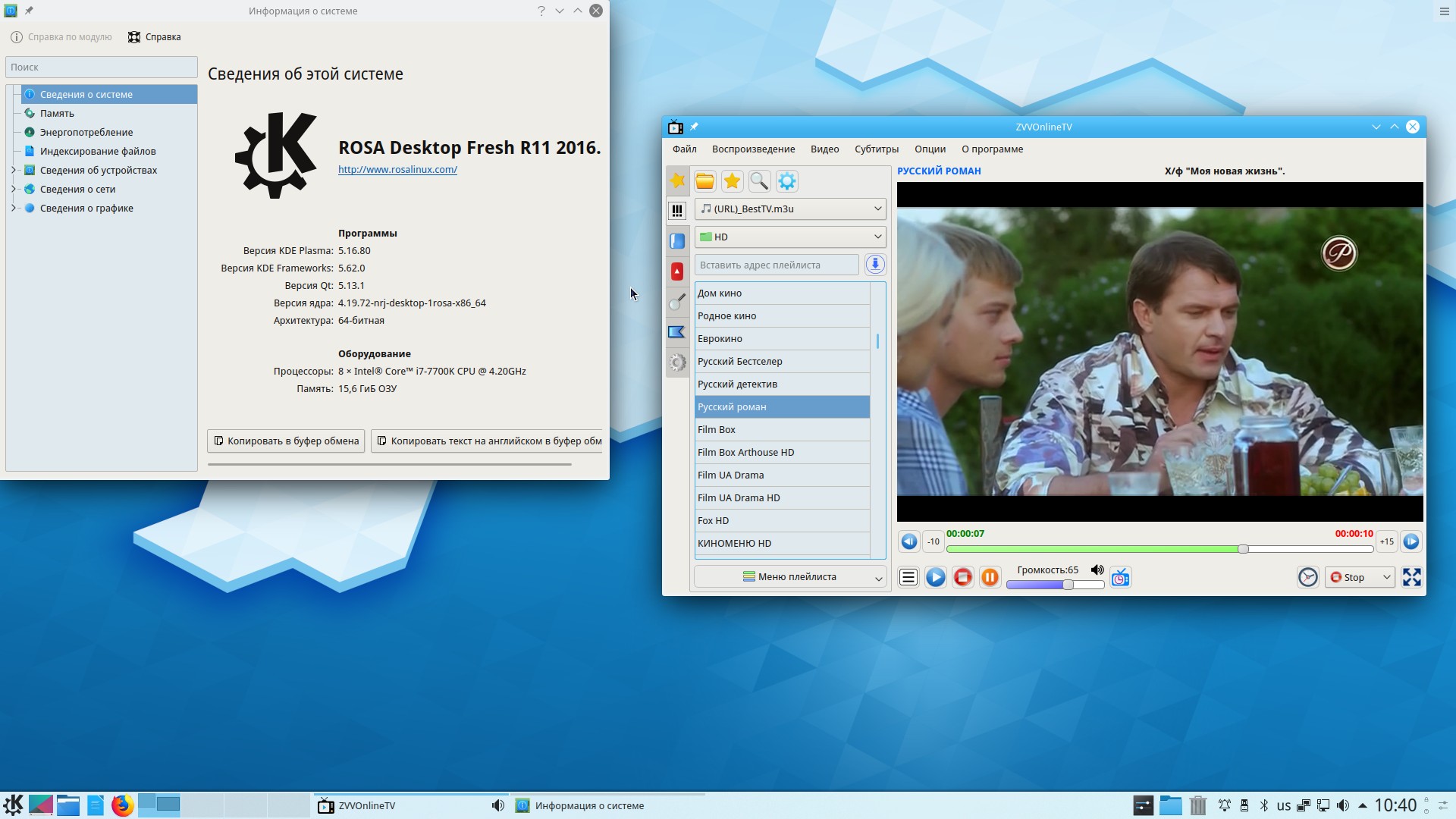

VictorR2007 писал(а): 05 авг 2019, 03:33 Проблема не в python3.5, а в том, что у нас qt.5 старый.
На qt5.12 и выше zvvonlinetv отлично работает.
Уважаемый VictorR2007! А когда для нас, грешных, такое обновление выпустите?! У Вас, смотрю, уже и Плазма и КьюТи выше, чем из ветки "неофициальная сборка"!!! :oops:

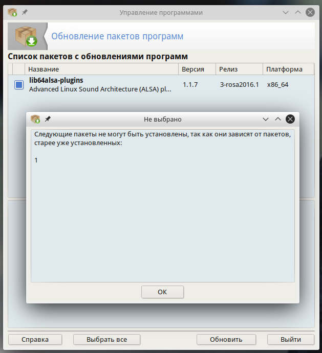

При установке выдало такое:
Следующие пакеты будут удалены для обновления остальных:
libalsa-plugins-1.1.5-1-rosa2016.1.i586
 (из-за отсутствия libasound.so.2,
  из-за отсутствия libasound.so.2(ALSA_0.9))
libalsa-plugins-pulseaudio-1.1.5-1-rosa2016.1.i586
  из-за отсутствия libasound.so.2(ALSA_0.9),
  из-за отсутствия libasound.so.2(ALSA_0.9.0rc4))
libasound2-1.1.5-1-rosa2016.1.i586
 (из-за неудовлетворённости alsa-lib == 2:1.1.5-1:2016.1)
wine32-4.9-1-rosa2016.1.i586
  из-за отсутствия libasound2,
Сообщения: 8284
ans писал(а): 06 авг 2019, 07:10 При установке выдало такое:
Забыли подключить дополнительные источники, о которых писали в этой теме ранее.
В данном случае нужно добавить это
urpmi.addmedia victor http://abf-downloads.rosalinux.ru/victorr2007_personal/repository/rosa2016.1/x86_64/main/release/
urpmi.addmedia victor32 http://abf-downloads.rosalinux.ru/victorr2007_personal/repository/rosa2016.1/i586/main/release/

При установке Wine сейчас:
# urpmi wine64
Не удаётся установить следующий пакет, т.к. он зависит от пакетов,
более старых, чем установленные:
libalsa-plugins-1.1.7-3
Продолжить установку? (Y/n) y
(источник «Main Updates (distrib2)»)
 wine64                         4.9          1             rosa  2016.1 x86_64
 wine64-binfmt                  4.9          1             rosa  2016.1 x86_64 (рекомендуется)
(источник «Main32 Updates (distrib5)»)
 wine32                         4.9          1             rosa  2016.1 i586 (рекомендуется)
(источник «victor32»)
 libasound2                     1.1.7        3             rosa  2016.1 i586 (рекомендуется)
Будет использовано 469МБ дополнительного дискового пространства.
Будет загружено 50МБ пакетов.

ans писал(а): 09 авг 2019, 07:58 При установке Wine сейчас:
А источники x11_backports_personal подключены?
Уже писал ранее, какие источники нужно подключать, так как они использовались при сборке.
viewtopic.php?p=99775#p99775
VictorR2007 писал(а): 09 авг 2019, 13:46 А источники x11_backports_personal подключены?
В первую очередь всегда устанавливаю
Сообщения: 8284
ans писал(а): 12 авг 2019, 05:37
Ну тогда наверное нужно сначала установить пакет libspeexdsp1.
Тогда должен без проблем установиться пакет libalsa-plugins.
Видимо проявилась старая проблема rpm, когда он не подтягивает нужную зависимость.
Обычно это проявляется с libspeexdsp1.

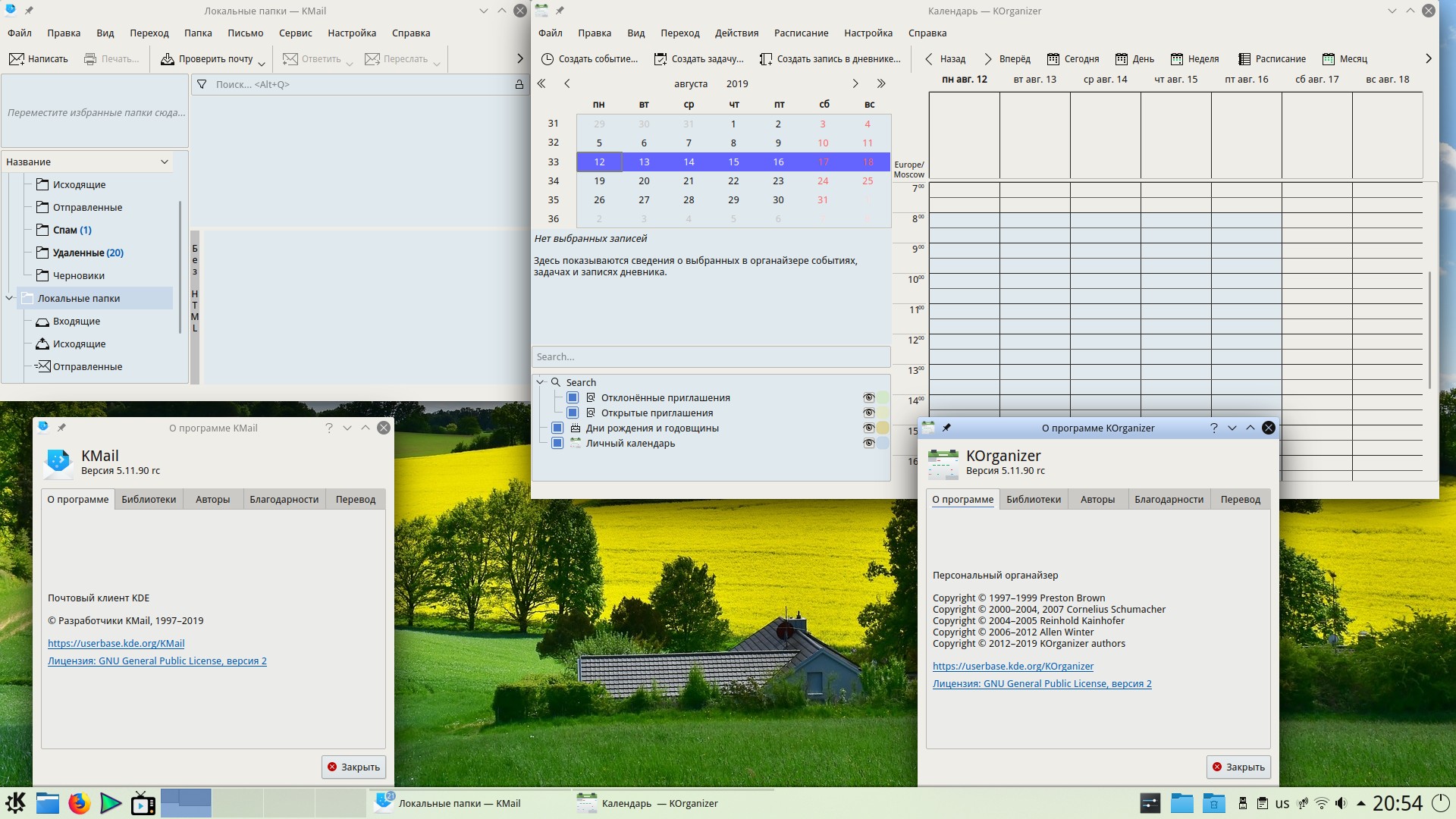

Zeffanyx писал(а): 12 июл 2019, 16:29 Будут ли для 2016.1 собраны KDE Applications 19.04?
А что именно хотелось бы?
Всё собирать не охота, там 200 пакетов, многие из которых не обновляются.
Да и всякие игрушки собирать, только время тратить.
Но есть собранное из 19.07.90, это rc версии 19.08.0.
Собрана почта и korganizer.
Кстати, yakuake теперь тоже перенесли в Applications.
Тоже собрана его последняя версия.
Если будет интересно, выложу отдельно дополнительно обновления для Applications.
Выходящую на днях версию 19.08.0 собрать не смогу, так как будет некогда.

VictorR2007 писал(а): 12 авг 2019, 14:41 Ну тогда наверное нужно сначала установить пакет libspeexdsp1.
Установил, через терминал показало, что libalsa-plugins в списке устанавливаемых, вышло: Пакеты находятся в актуальном состоянии.
А через графику всё-равно показывает, что не установился:

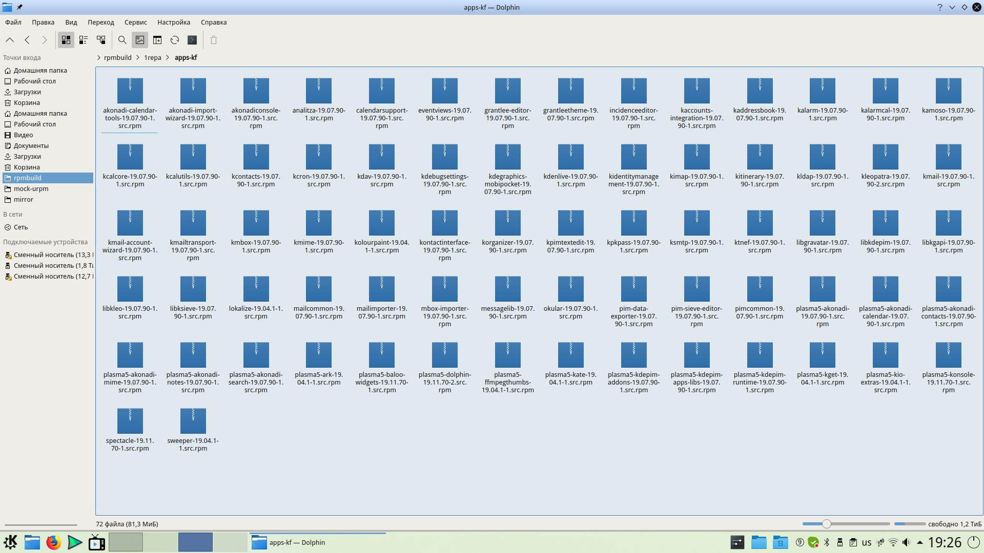

Zeffanyx писал(а): 13 авг 2019, 12:14 Dolphin, Gwenview, Kmail, Okular, Kdenlive. Вроде всё. Я ещё не скачивал вашу сборку.
Дополнительный архив https://yadi.sk/d/_oNZyegYzyMTxg
В дополнительном архиве, который идёт как дополнительный к последним выложенным с qt.5.13.0,
как раз есть всё это, плюс многое другое, хотя часть доступна и в предыдущих архивах.
Писать долго, поэтому приложу картинку, на которой видно, какие src собраны в этот архив.

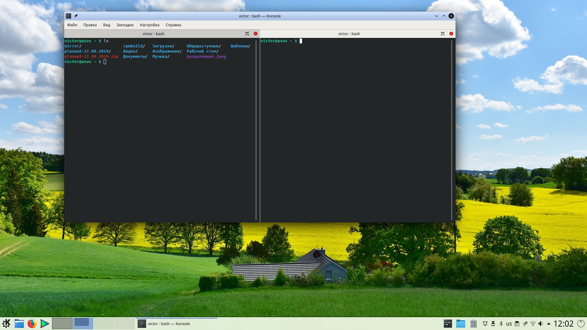

Образ с новой plasma5 https://yadi.sk/d/BCP-7N1TXnk3Kg
Вообще, послезавтра выходит plasma 5.16.90.
Но было настроение, и собрал plasma 5.16.80 за позавчерашнее число в гит.
Так же в образе qt.5.13.1, frameworks 5.62.0
В этой версии plasma5 уже полностью отвязана от использования пакетов от kde4.
В данной конкретной установке, plasma наиболее приближена к версии,
какой её задумывали разработчики.
Кроме небольших изменений, таких, как использование наших шрифтов,
или значка меню на панели.
