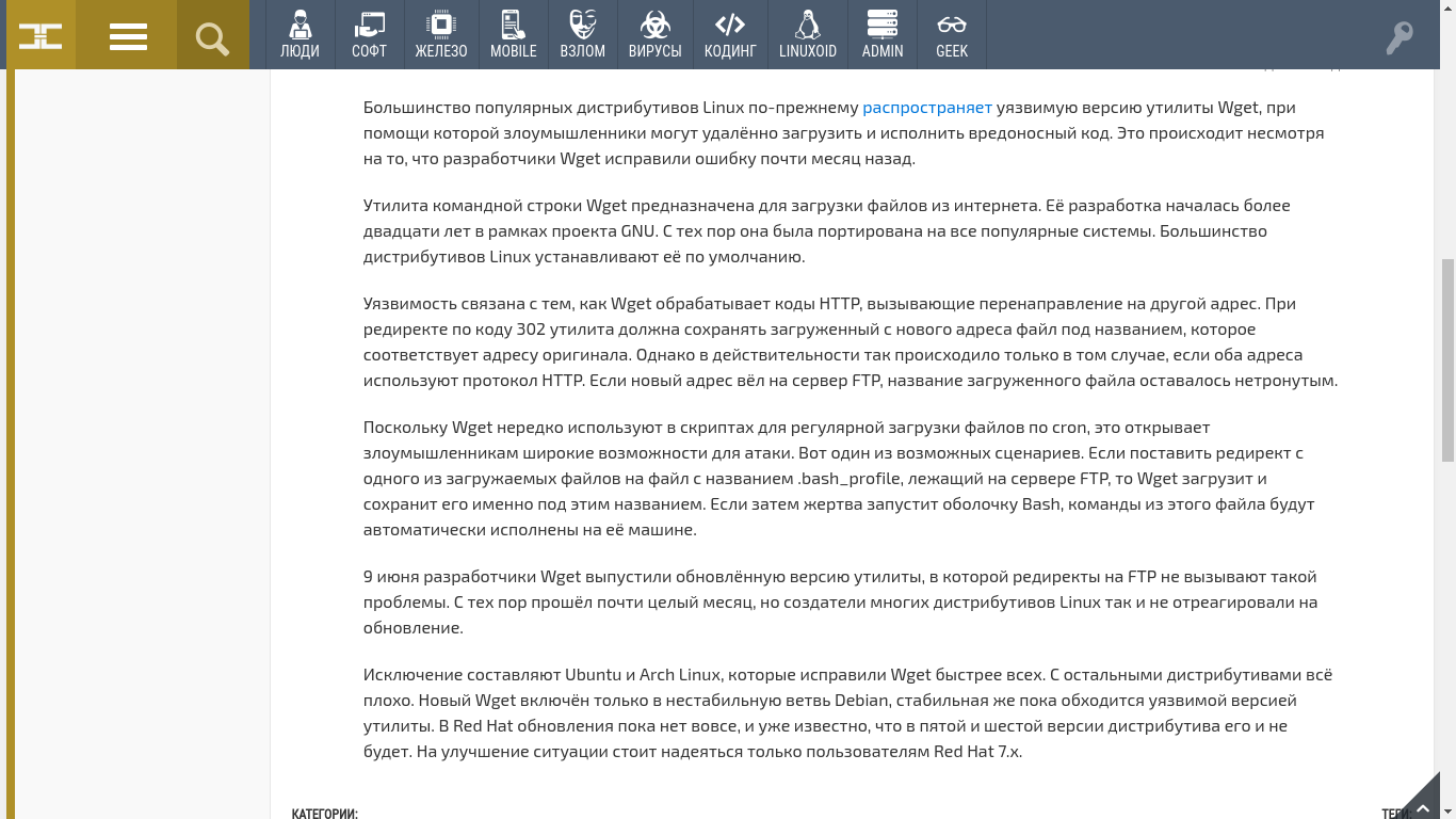

Сообщения: 968
А в Росе эту уязвимость исправили?
https://xakep.ru/2016/07/07/wget/
va9(2) писал(а):А в Росе эту уязвимость исправили?
Я не умею читать по английски, но по вашей ссылке идёт ссылка на сайт на английском. Там про версию 1.18.
Проверил в РОСЕ. Официально стоит 1.17.1 и естественно не исправлено.
Сейчас идёт сборка нового образа и пока не соберётся, разрабы ничего трогать не будут.
Но, если вам так это актуально, то я уже месяц назад всё обновил у себя. Если вам надо, напишите. Я сделаю контейнеры и вы скачаете новую исправленную версию которая у меня на компе уже давно стоит.
Но, стандартное предупреждение!
Качать любые проги можно и нужно только из официальных репозиториев.
Всё остальное на ваш страх и риск.
Из гарантий: у меня работает. Больше я ничего не гарантирую.
Сообщения: 968
Алзим писал(а): Я не умею читать по английски, но по вашей ссылке идёт ссылка на сайт на английском.
Странно, а у меня на русском:
Алзим писал(а):если вам так это актуально, то я уже месяц назад всё обновил у себя. Если вам надо, напишите
Да мне не к спеху, можно подождать.
Это уязвимость в головах журналистов Ксакепа, исправлять надо, её уже эксплуатируют:
Если поставить редирект с одного из загружаемых файлов на файл с названием .bash_profile, лежащий на сервере FTP, то Wget загрузит и сохранит его именно под этим названием.
То есть я зашел на kernel.org, качаю оттуда исходники ядра и получаю в замен пакость. :(
Один нюанс: если у злоумышленников есть доступ к такому сайту, то зачем им какой-то редирект? :)

va9(2) писал(а): Да мне не к спеху, можно подождать.
Обновлённый wget ушёл на проверку.
http://bugs.rosalinux.ru/show_bug.cgi?id=7201
Если всё будет нормально, то через несколько дней будет в тестовых репах.
Только, я не знаю, попадёт он в новый образ или нет. Впрочем, для обычных пользователей это должно быть безразлично, т.к. новый образ с R8 интересен новичкам или тем, кто периодически ставит РОСУ на компы (например, на работе). У всех остальных R7 автоматически превратиться в R8.
