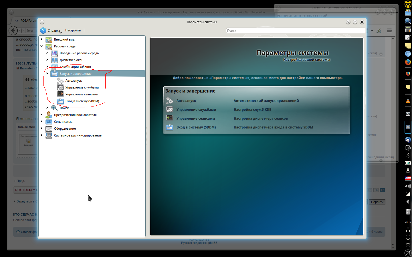

Сообщения: 5455
Параметры системы - Запуск и завершение. По моему должно в дефолт скинуть.

...такого пункта (Загрузчик GRUB2), как уважаемый Barmalei указал, у меня в Настройках нет :(

Сообщения: 5455
adeptru писал(а):...такого пункта (Загрузчик GRUB2), как уважаемый Barmalei указал, у меня в Настройках нет :(
а способ, подсказанный уважаемым Vochatrak, не помог :(
...вообще, через Grub Customizer ковырялся, уже сделал все, что хотел, потом один пункт клацнул - и абзац... Возвращение "галочки" не помогло. Теперь, вот, не знаю чего делать! Подскажите!!! Есть еще советы?!
Я же писал как он там называется.
...я Вас понял, но - нет у меня!!!

Сообщения: 5455
adeptru писал(а): ...я Вас понял, но - нет у меня!!!
Понятно, у вас LXQT вроде.

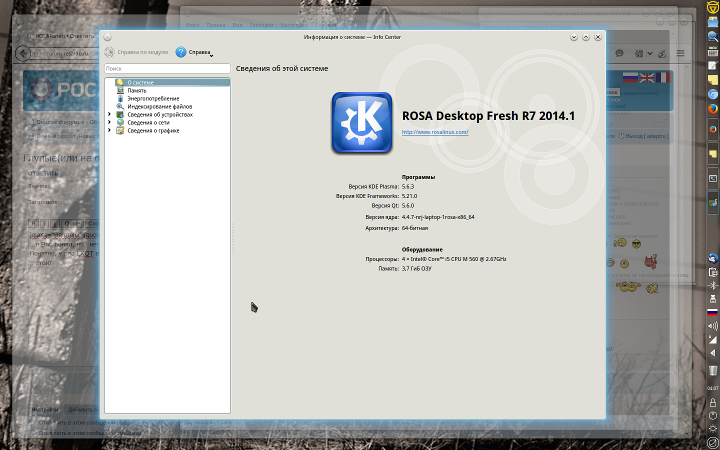

...стоит ROSA.FRESH.PLASMA.R7.14911.b.x86_64

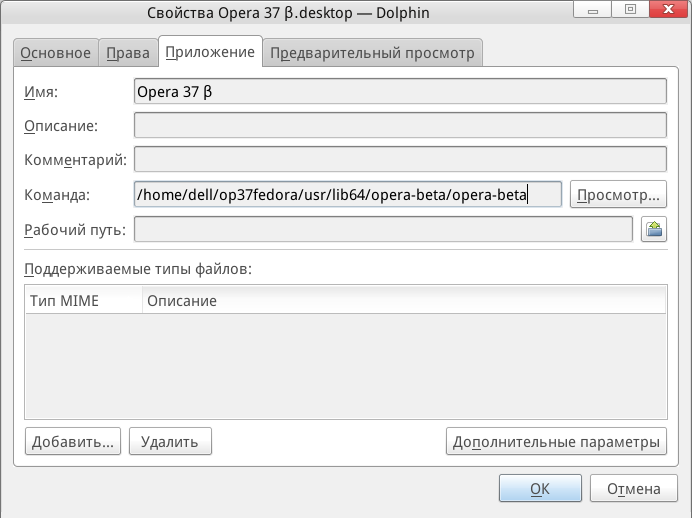

Заметил небольшую неприятность: установил себе Opera beta (правда, не из репозитория - там старее - а с официального сайта), вывожу значок на панель - после перезагрузки он оттуда исчезает, пробовал несколько раз, что перезагрузка, что смена сеанса - результат тот же (значок из панели исчезает)! Почему такое может быть? И как это исправить? Спасибо.

adeptru
Сообщения: 663
Сообщение adeptru »
...в Вашем примере значка вообще приложением не создавалось, здесь же он есть и в полноэкранном меню, и в классическом меню запуска (в разделе Интернет), я его - добавить отдельный значок на панель, он появляется, я его перемещаю куда мне надо, он стоит, работает, а как перезагрузишься (или сеанс перезапустишь) - из панели исчезает!
Delles
Сообщения: 1666
Сообщение Delles »
adeptru писал(а):...в Вашем примере значка вообще приложением не создавалось, здесь же он есть ‹…› работает, а как перезагрузишься (или сеанс перезапустишь) - из панели исчезает!
Я бы создал свой значок, поставил рядом и посмотрел бы, как он работает.

adeptru
Сообщения: 663
Сообщение adeptru »
...попытался как по инструкции сделать, вот такая надпись об ошибке выходит - :/kio5/newfile-templates/.source/Program.desktop не существует. :(
Delles
Сообщения: 1666
Сообщение Delles »
adeptru писал(а):...попытался как по инструкции сделать, вот такая надпись об ошибке выходит - :/kio5/newfile-templates/.source/Program.desktop не существует. :(
Я пользуюсь Оперой (и ФФ) без установки, мне так проще и еще я не хочу давать браузерам пароль доступа к системе. Поэтому значок у меня такой:
У Вас, если Вы Оперу-бету установили, по идее рабочий файл д.б.
/usr/lib64/opera-beta/opera-beta

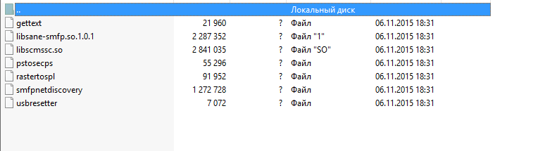

Здравствуйте. Подскажите новичку будет ли работать на R7 МФУ Samsung M2070? На офф сайте есть драйвер, но не знаю подойдёт он или нет, да и если честно как устанавливать пакет тоже не знаю :( Заранее спасибо за понимание и помощь. Ссылка на страницу принтера h t t p://www.samsung.com/ru/support/model/SL-M2070/XEV
daragar писал(а):Здравствуйте. Подскажите новичку будет ли работать на R7 МФУ Samsung M2070? На офф сайте есть драйвер, но не знаю подойдёт он или нет, да и если честно как устанавливать пакет тоже не знаю :( Заранее спасибо за понимание и помощь. Ссылка на страницу принтера h t t p://www.samsung.com/ru/support/model/SL-M2070/XEV
В нашей базе значится как рабочий http://linux-hardware.org/index.php?id=usb:04e8-3469
Как ставить обычно написано в readme к драйверу.

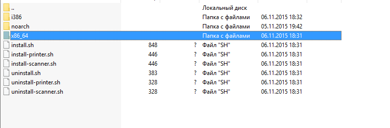

daragar
Сообщения: 23
Зарегистрирован: 13 май 2016, 13:05
Operating system: Пока что Windows
Сообщение daragar »
Если я правильно понял, для х64 архитектуры драйвер лежит в папке х86_64 (https://clck.ru/9uoFy)? Ткните пожалуйста где именно файл с описанием установки (https://clck.ru/9uoG6).
daragar писал(а):Если я правильно понял, для х64 архитектуры драйвер лежит в папке х86_64 (https://clck.ru/9uoFy)? Ткните пожалуйста где именно файл с описанием установки (https://clck.ru/9uoG6).

Сообщение daragar »
Извиняюсь. Перевыложил скрины.
Я не знаю как правильно и где там инструкция, но интуитивно я бы начал устанавливать с файла install.sh
Обычно, такие файлы устанавливают всё и вся. Что-то типа аналога виндосовского ехе-шника.
А вообще, инструкция на сайте есть: http://www.samsung.com/ru/support/skp/faq/1023103
Сообщения: 5455
install.sh установит и принтер и сканер. Если нужно что-то одно, то запускаем принтер или сканер sh.

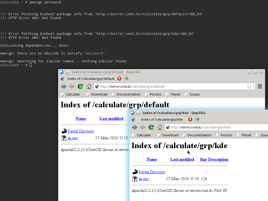

Delles писал(а):основной репо завязан на какой-то казахстанский сервер, который слишком часто находится в обморочном состоянии.
На нём размещены бинарные пакеты. Когда сервер недоступен (что возможно в том числе из-за локальной конфигурации DNS), тогда и начинается долгая сборка из исходников (либо, если менять use-флаги самостоятельно).
Delles
Сообщения: 1666
Сообщение Delles »
ОК, но организовано это плохо:
Linus Torvalds
