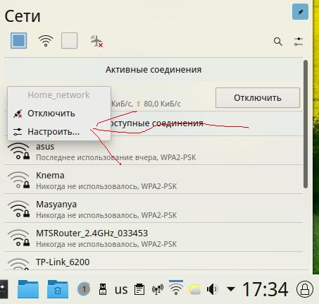

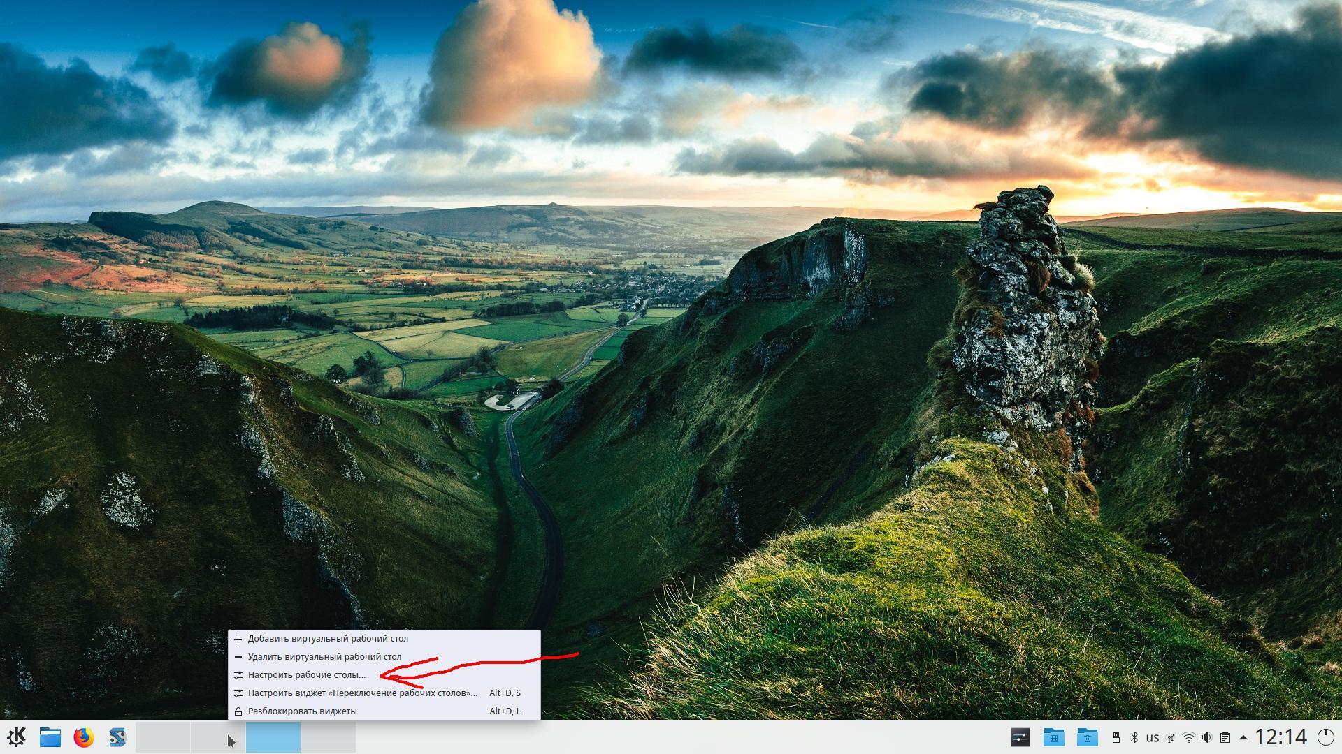

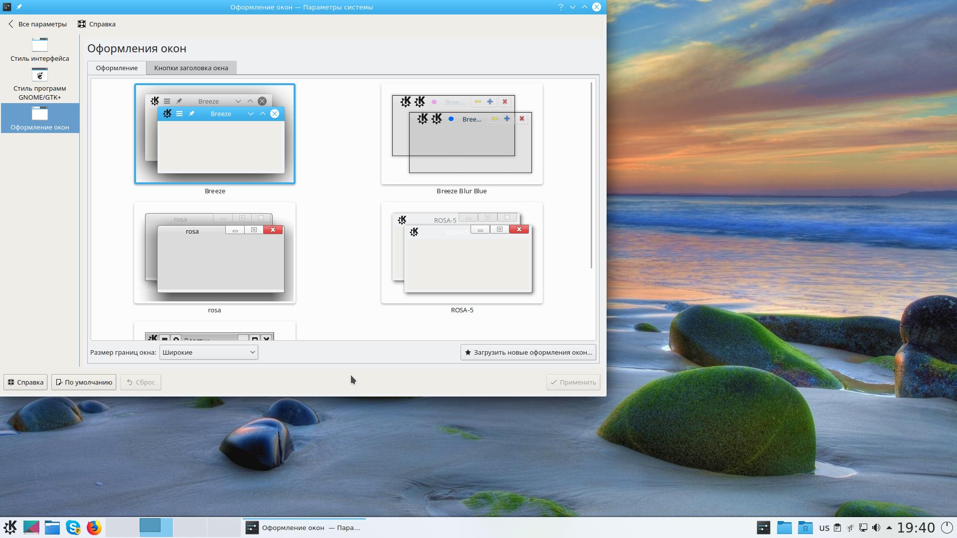

Так же пока не работает кнопка, показанная на картинке.
Этот виджет переключения рабочих столов не работал в сеансе wayland вообще.
Его переписали и сейчас он работает в обоих сеансах,
но настройка открывается пока только через «Параметры системы - Поведение рабочей среды - Рабочие столы»
Надеюсь, к выходу plasma 5.15.0 починят.

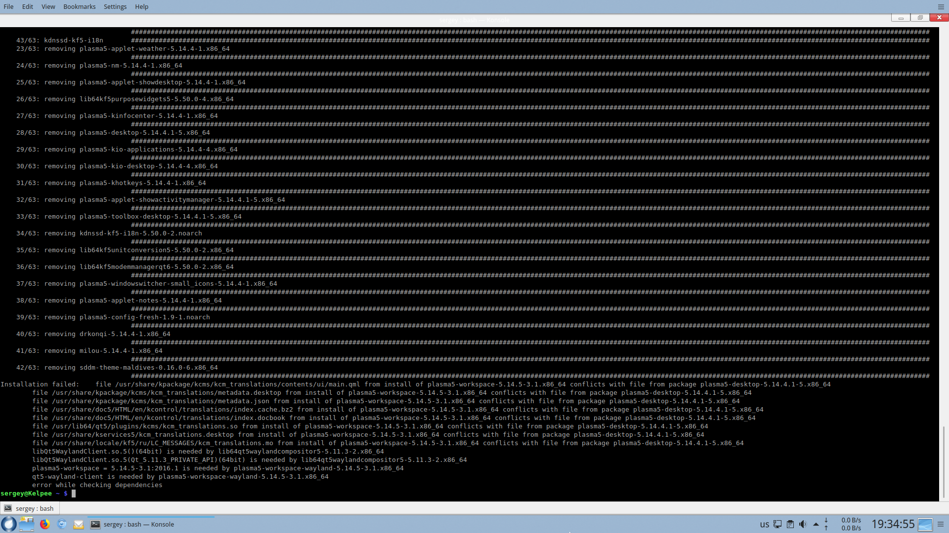

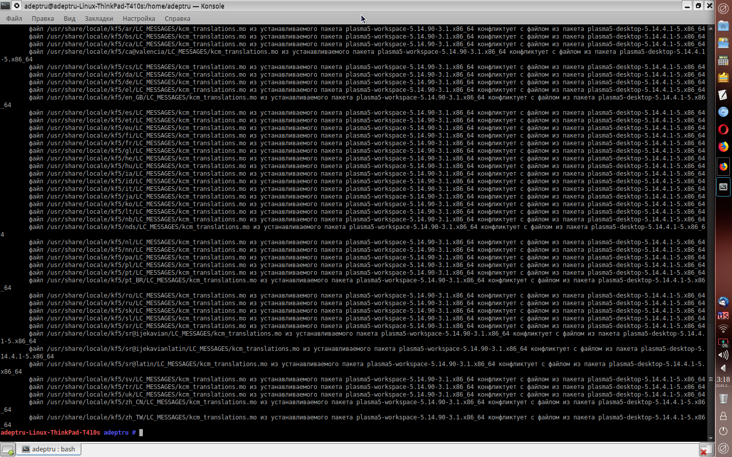

Кстати, забыл написать, что «Параметры системы - Локализация» перенесли из пакета plasma5-desktop,
в пакет plasma5-workspace.
При установке обновления будет ругаться, и после этого нужно дать команды
rpm -e --nodeps plasma5-desktop
а потом
urpmi plasma5-desktop
и можно обновлять далее.

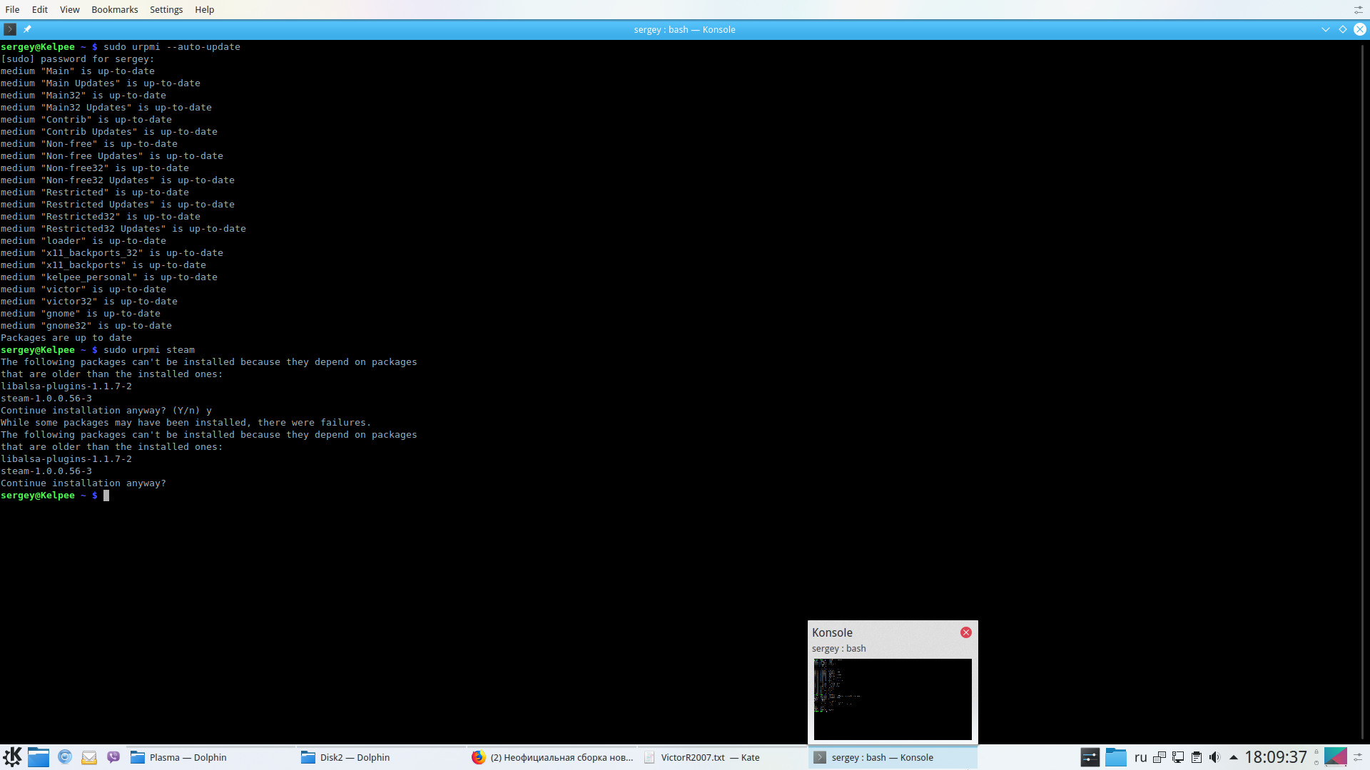

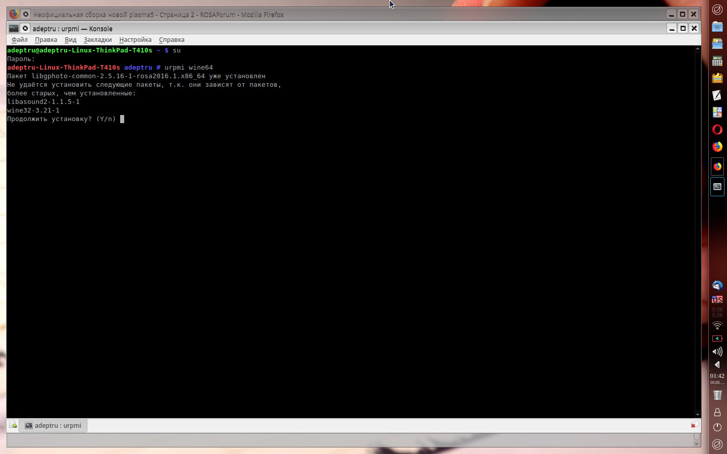

VictorR2007 писал(а): 18 янв 2019, 11:55 Вышла plasma5-5.14.90 https://www.kde.org/announcements/plasma-5.14.90.php
Установка не удалась: vlc = 3.0.4 нужен для (установлен)vlc-plugin-speex-3.0.4-3plf.x86_64
Удаление не помогает

ans писал(а): 19 янв 2019, 18:55 Установка не удалась: vlc = 3.0.4 нужен для (установлен)vlc-plugin-speex-3.0.4-3plf.x86_64
Можно обновить пакет vlc-plugin-speex вручную.
Или все пакеты vlc.
Фик знает, что он там ругается.
Может связано с тем, что при сборке vlc-3.0.6 был отключен libbluray.

Неофициальная сборка новой plasma5
VictorR2007 писал(а): 19 янв 2019, 21:17 Можно обновить пакет vlc-plugin-speex вручную.
Или все пакеты vlc.
urpmi vlc-plugin-speex-3.0.6-1plf
Не удаётся установить следующий пакет, т.к. он зависит от пакетов,
более старых, чем установленные:
Продолжить установку? (Y/n) y

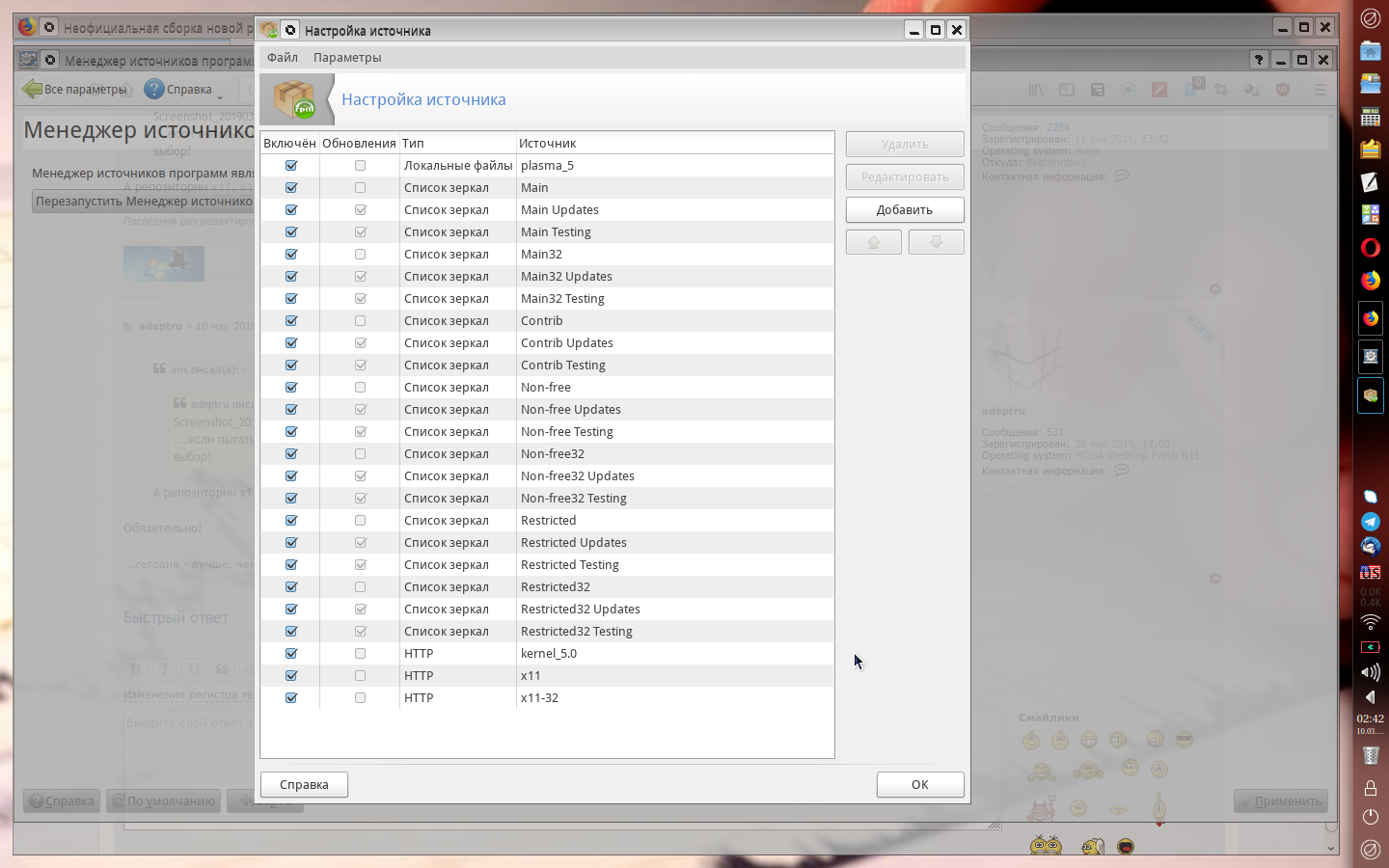

Сейчас при обновлении выдаёт: "нет доступа к источнику ..."
(источник «pv»)
lib64vlc5 3.0.6 1plf plf 2016.1 x86_64
lib64vlccore9 3.0.6 1plf plf 2016.1 x86_64
vlc 3.0.6 1plf plf 2016.1 x86_64
vlc-plugin-dv 3.0.6 1plf plf 2016.1 x86_64
vlc-plugin-flac 3.0.6 1plf plf 2016.1 x86_64
vlc-plugin-gnutls 3.0.6 1plf plf 2016.1 x86_64
vlc-plugin-kate 3.0.6 1plf plf 2016.1 x86_64
vlc-plugin-libass 3.0.6 1plf plf 2016.1 x86_64
vlc-plugin-lua 3.0.6 1plf plf 2016.1 x86_64
vlc-plugin-mpc 3.0.6 1plf plf 2016.1 x86_64
vlc-plugin-opengl 3.0.6 1plf plf 2016.1 x86_64
vlc-plugin-opus 3.0.6 1plf plf 2016.1 x86_64
vlc-plugin-pulse 3.0.6 1plf plf 2016.1 x86_64
vlc-plugin-schroedinger 3.0.6 1plf plf 2016.1 x86_64
vlc-plugin-theora 3.0.6 1plf plf 2016.1 x86_64
vlc-plugin-upnp 3.0.6 1plf plf 2016.1 x86_64
Будет освобождено 2МБ дискового пространства.
Будет загружено 8.9МБ пакетов.
Установить 16 пакетов? (Y/n) y
нет доступа к источнику «pv».

ans писал(а): 20 янв 2019, 09:53 нет доступа к источнику «pv».
Похоже, я тупанул.
Пакеты vlc убрал, а новый synthesis.hdlist.cz не сделал.
Сейчас заменю архив.
А вам можно дать команду, типа такой, только с указанием вашего пути,
а потом выполнить обновление источника.
genhdlist2 /home/victor/plasma5-5.14.90/

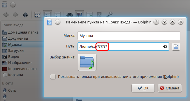

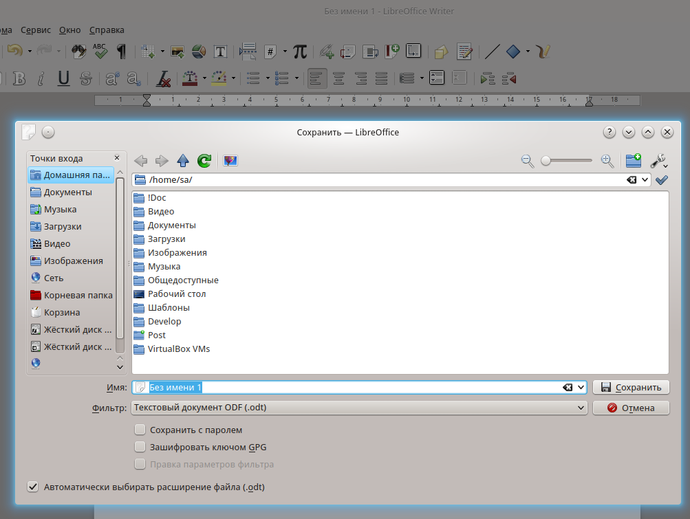

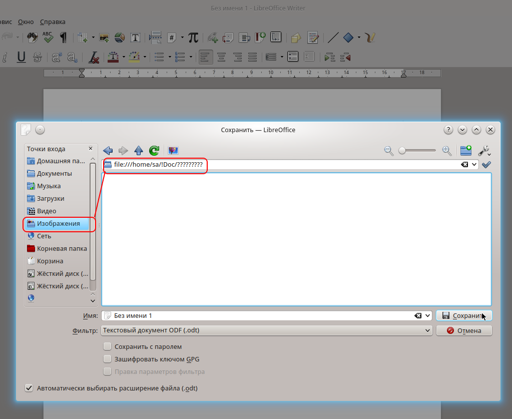

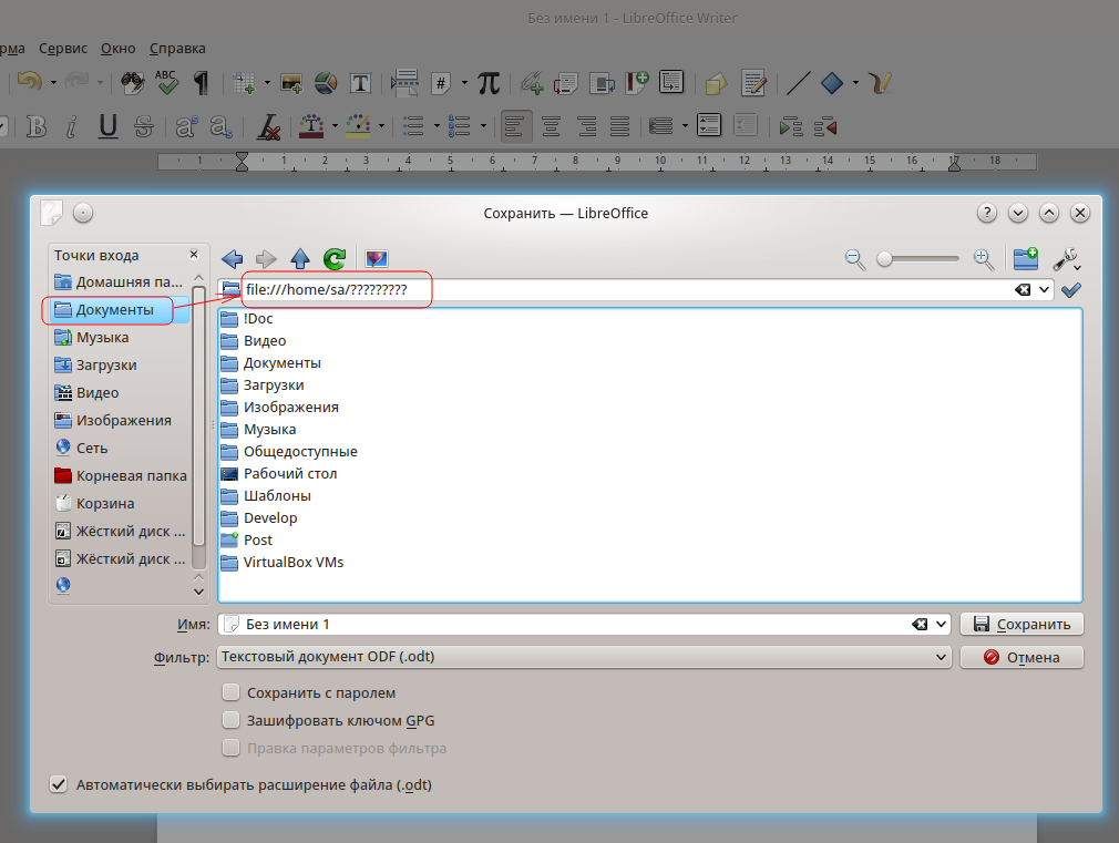

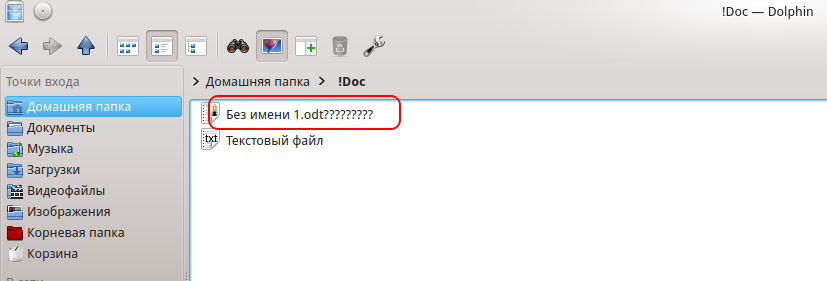

4.Сохранение документов с вопросиками
Уточню. При "сохранить как" появляется окно:
в это место сохраняет без проблем.
Но если в точках входа выбрать тот каталог, который нужен, то уже появляются вопросики:
А если выбрать каталог из списка (например, !Doc), то увидим это:
В результате сохранения получим документ с вопросиками:
:crazy:
Сообщения: 8049
ans писал(а): 22 янв 2019, 07:09 4.Сохранение документов с вопросиками
А если установить пакет «xguest», и войти в сеанс пользователя «Гость»,
будут проблемы с сохранением?
А то похоже, это у вас там что-то с конфигами.
У меня нормально сохраняет, и без всяких вопросов.

VictorR2007 писал(а): 22 янв 2019, 09:34
Я решил так - Точка входа->Изменить...->Путь- вместо вопросиков поставил реальное название
С кодировкой что-то?

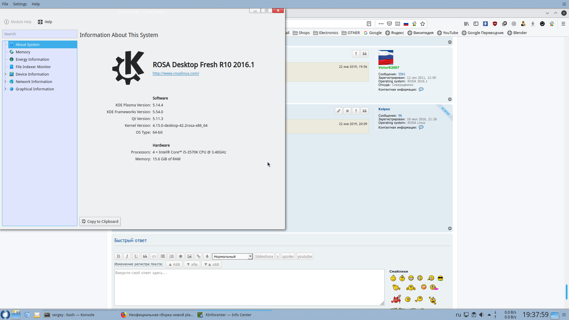

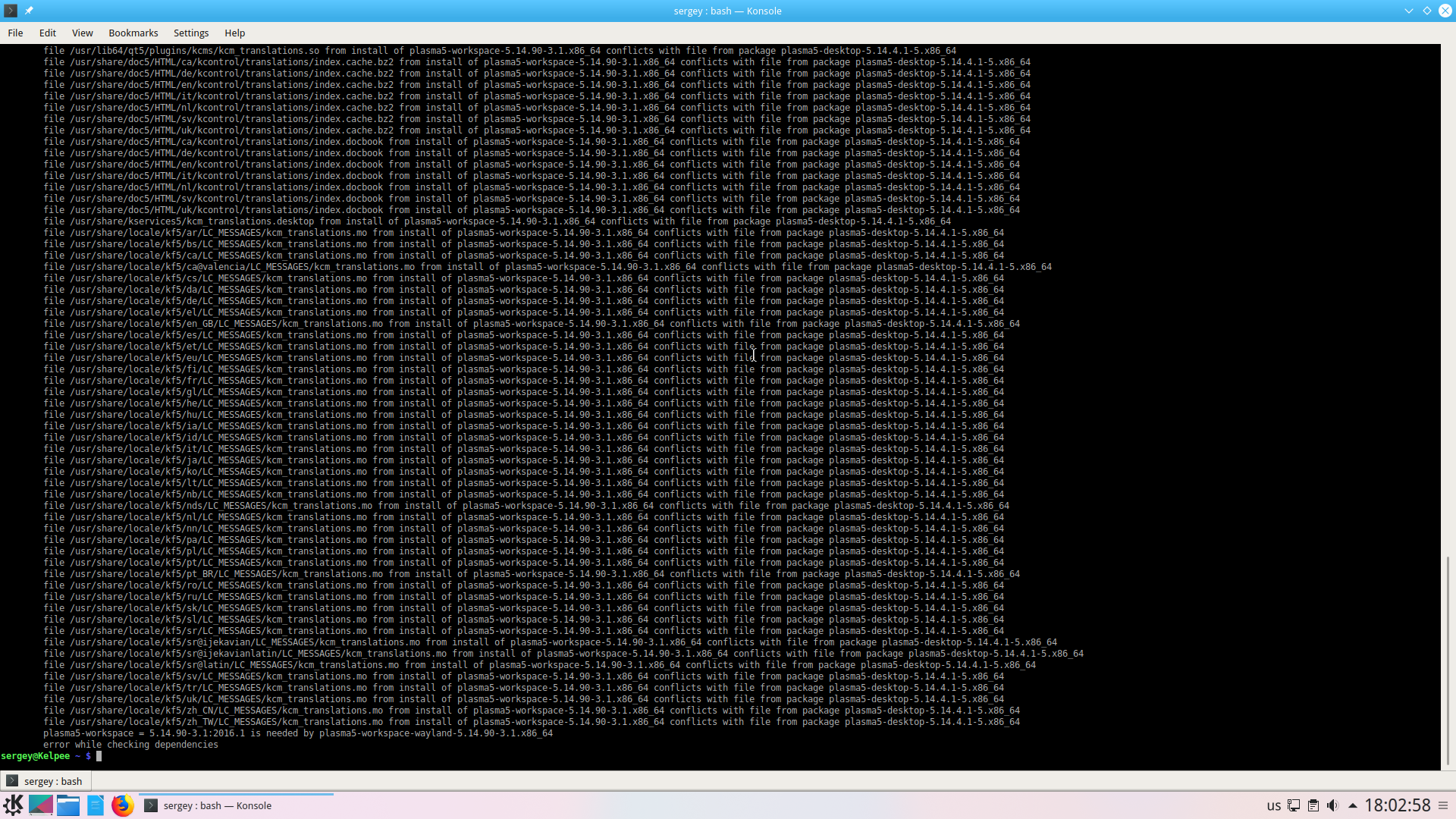

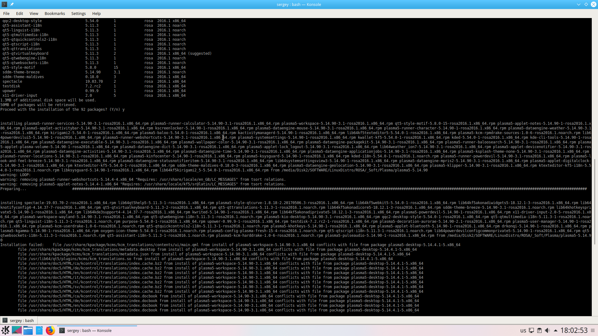

Сегодня 22.01.2019 устанавливал Росу с нуля.
После всех обновлений не могу установить 5.14.90.
Установка заканчивается с ошибкой. Dolphin не запускается.
Что характерно, устанавливал эту же сборку 19 января, никаких проблем не было.
Сегодня проверял на сборке от 19.01 и от 21.01 - результат одинаков.
Прилагаю несколько скриншотов
Последний раз редактировалось Kelpee 22 янв 2019, 20:42, всего редактировалось 1 раз.
Kelpee писал(а): 22 янв 2019, 19:56 Сегодня 22.01.2019 устанавливал Росу с нуля.
надо сначала 5.14.5 установить
Сообщения: 8049
Убрал лишние фотки, а то очень глаза режут.
Писал в этом сообщении, как исправить эту проблему viewtopic.php?p=98634#p98634
Сообщение Kelpee »
ans писал(а): 22 янв 2019, 20:09 надо сначала 5.14.5 установить
То же самое. Только ошибок меньше и Dolphin запускается.
Kelpee
Сообщения: 316
Operating system: ROSA Linux
Сообщение Kelpee »
VictorR2007 писал(а): 22 янв 2019, 20:31 Писал в этом сообщении, как исправить эту проблему viewtopic.php?p=98634#p98634
Спасибо. Помогло.
Как-то эта ошибка тогда мимо меня прошла. :)

...а что, реально, нужно сначала 5.14.5 установить? Просто у меня при попытки установки кучу ошибок выдаёт!
Сообщения: 8049
adeptru писал(а): 22 янв 2019, 21:18 ...а что, реально, нужно сначала 5.14.5 установить? Просто у меня при попытки установки кучу ошибок выдаёт!
Не нужно.
Только на два сообщения выше давал подсказку viewtopic.php?p=98634#p98634
adeptru
Сообщения: 663
Сообщение adeptru »
VictorR2007 писал(а): 22 янв 2019, 22:11
Не нужно.
...читал я эту подсказку, делал команды, которые там написаны - результат у меня тот же (на скрине - повторная попытка уже после перезагрузки)...
Сообщения: 8049
adeptru писал(а): 22 янв 2019, 22:21 читал я эту подсказку, делал команды, которые там написаны - результат у меня тот же
Команду может и дали, но она то не отработала. Нужно контролировать выполнение.
Читайте, что там пишет в выводе.
Там две команды.
Одна удаляет пакет plasma5-desktop, вторая устанавливает уже новый пакет plasma5-desktop.
У вас не удалился пакет plasma5-desktop, и конфликт продолжается.
Можно удалить, потом продолжить обновление, и уже потом установить снова пакет plasma5-desktop.

Да, ещё в plasma5-nm добавили ещё одну кнопку настроек из виджета.
Но польза сомнительна, так как там и так можно было зайти в настройки.
Приложу фотку.

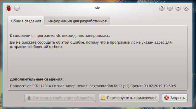

Первая установка:
# urpmi vlc
vlc-plugin-speex-3.0.6-4plf
При закрытии:
Последний раз редактировалось ans 03 фев 2019, 17:57, всего редактировалось 2 раза.
Сообщения: 2678
Этот баг нового VLC в багзилле есть. Пофиксят в ближайшее время.
PastorDi писал(а): 03 фев 2019, 17:57 Этот баг нового VLC в багзилле есть. Пофиксят в ближайшее время.
Сейчас версия 3.0.6 вообще никак не работает :(
Откатил на 3.0.4
VictorR2007 писал(а): 20 фев 2019, 07:50 Надеюсь, не будет конфликтов при установке.
Архив https://yadi.sk/d/ddinQ8N8UT9oFA
# urpmi --auto-select --auto-update
Будет использовано 483КБ дополнительного дискового пространства.
Будет загружено 23МБ пакетов.
Установить 119 пакетов? (Y/n) y
Установка не удалась, отсутствуют некоторые файлы:
/home/sa64/rpm/plasma-5.15.80-qt12.1/plasma5-wallpaper-image-5.15.80-3.6-rosa2016.1.x86_64.rpm
/home/sa64/rpm/plasma-5.15.80-qt12.1/plasma5-wallpaper-slideshow-5.15.80-3.6-rosa2016.1.x86_64.rpm
/home/sa64/rpm/plasma-5.15.80-qt12.1/plasma5-dataengine-apps-5.15.80-3.6-rosa2016.1.x86_64.rpm
/home/sa64/rpm/plasma-5.15.80-qt12.1/plasma5-applet-notifications-5.15.80-3.6-rosa2016.1.x86_64.rpm
/home/sa64/rpm/plasma-5.15.80-qt12.1/lib64taskmanager6-5.15.80-3.6-rosa2016.1.x86_64.rpm
/home/sa64/rpm/plasma-5.15.80-qt12.1/plasma5-ksplash-theme-minimalistic-5.15.80-3.6-rosa2016.1.x86_64.rpm
/home/sa64/rpm/plasma-5.15.80-qt12.1/plasma5-runner-services-5.15.80-3.6-rosa2016.1.x86_64.rpm
/home/sa64/rpm/plasma-5.15.80-qt12.1/plasma5-runner-locations-5.15.80-3.6-rosa2016.1.x86_64.rpm
/home/sa64/rpm/plasma-5.15.80-qt12.1/plasma5-dataengine-applicationjobs-5.15.80-3.6-rosa2016.1.x86_64.rpm
/home/sa64/rpm/plasma-5.15.80-qt12.1/plasma5-dataengine-mouse-5.15.80-3.6-rosa2016.1.x86_64.rpm
/home/sa64/rpm/plasma-5.15.80-qt12.1/lib64plasma-workspace-qml-5.15.80-3.6-rosa2016.1.x86_64.rpm
/home/sa64/rpm/plasma-5.15.80-qt12.1/plasma5-ksplash-theme-classic-5.15.80-3.6-rosa2016.1.x86_64.rpm
/home/sa64/rpm/plasma-5.15.80-qt12.1/plasma5-runner-windows-5.15.80-3.6-rosa2016.1.x86_64.rpm
/home/sa64/rpm/plasma-5.15.80-qt12.1/lib64kworkspace5_5-5.15.80-3.6-rosa2016.1.x86_64.rpm
/home/sa64/rpm/plasma-5.15.80-qt12.1/plasma5-dataengine-keystate-5.15.80-3.6-rosa2016.1.x86_64.rpm
Возможно, необходимо обновить базу данных urpmi
Попробовать в любом случае? (y/N)
Сообщения: 8049
ans писал(а): 20 фев 2019, 14:11 Возможно, необходимо обновить базу данных urpmi
Блин, пакеты заменил, но забыл обновить synthesis.hdlist.cz.
Сейчас заменю архив. Если неохота загружать новый архив,
можно дать команду
genhdlist2 /home/путь в папку/
VictorR2007 писал(а): 20 фев 2019, 17:56 Блин, пакеты заменил, но забыл обновить synthesis.hdlist.cz.
Скачал, проверил, убедился... :)

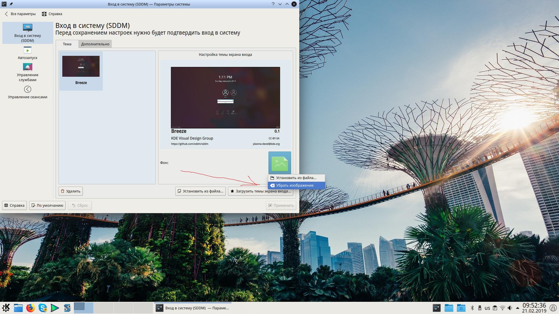

Теперь можно отключить отображение картинки в экране входа в сеанс,
чтобы было как раньше.
Приложил картинку, как отключается.
Чтобы вернуть её назад, нужно просто выделить тему и нажать «Применить».

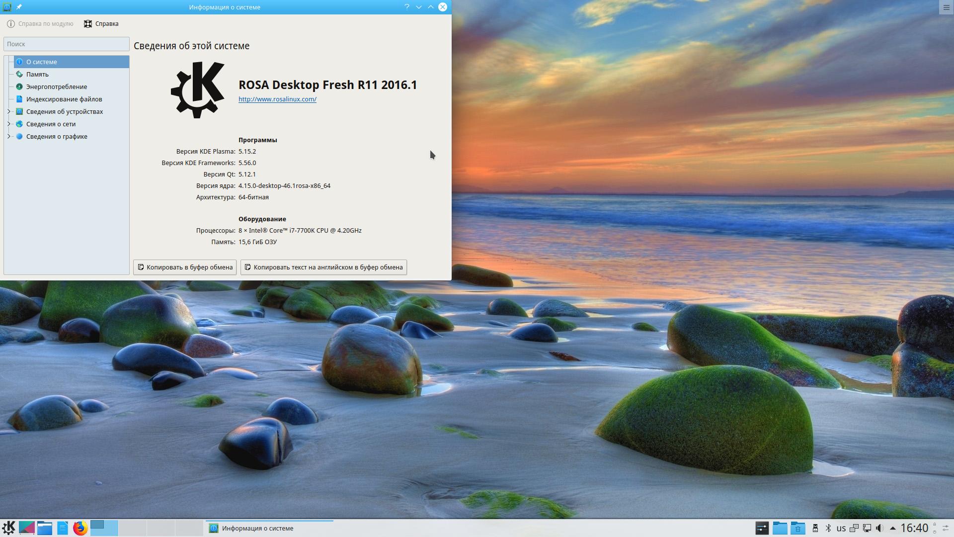

Сделал образ с последними обновлениями для plasma5.
Ссылка на образ https://yadi.sk/d/_fA5Ur4UaP3Pyg
В образе установлено qt-5.12.1, frameworks-5.56.0, plasma-5.15.2, x11-server-1.20.4.
Так же в образе дополнительно установлены следующие приложения.
plasma5-kdiff3
plasma5-kget
mpv
smtube
smplayer
qt5-fsarchiver
qmplay2
qphotorec
qbittorrent
kde-rootactions-servicemenu
xclip
kmahjongg
nitroshare
krusader
kcolorchooser
kencfs
lokalize
tano
minidlna
get-skypeforlinux
webcore-fonts
vlc
mkvtoolnix
poedit
qt5-linguist
goldendict
task-codecs
А вот все пакеты для печати убраны из образа.
По умолчанию используются обои как на картинке, но у меня картинка только 1920x1080
поэтому не знаю, как она будет выглядеть не другом разрешении.
У меня везде разрешение 1920x1080, и не на чем проверить.
Сообщения: 8049

...если установить Систему с Вашего крайнего образа, а потом обновить из архива - всё великолепно устанавливается (с ядром 5.0) и замечательно работает:
...пара, НО:
Wine теперь никакой версии не устанавливается, так как зависимости от более старых пакетов, чем установленные, ну и Dukto - по той же причине... Кстати, по поводу Dukto и т.п. - существует какая-нибудь возможность (утилита) пересобрать пакет с теми же внутренностями но под другой (более новый) Qt? Подскажите (научите)! :oops:
adeptru писал(а): 09 мар 2019, 18:23 Wine теперь никакой версии не устанавливается, так как зависимости от более старых пакетов, чем установленные
У меня до этого был wine установлен, проблем нет

adeptru
Сообщения: 663
Сообщение adeptru »
...если пытаться ставить через rpmdrake, то просто говорит, что зависимости от более старых файлов и даже не помечает пакет на выбор!
adeptru писал(а): 09 мар 2019, 19:44 Screenshot_20190310_014223.png
А репозитории x11, x11_32 подключены?
Последний раз редактировалось ans 09 мар 2019, 20:38, всего редактировалось 1 раз.
adeptru
Сообщения: 663
Сообщение adeptru »
ans писал(а): 09 мар 2019, 20:30
Обязательно!
Сообщения: 8049
adeptru писал(а): 09 мар 2019, 18:23 Wine теперь никакой версии не устанавливается, так как зависимости от более старых пакетов, чем установленные, ну и Dukto - по той же причине...
Это моя вина.
Не подумал, что кто-то будет его устанавливать, и добавил свои источники.
В основном из-за libreoffice-6.2.1.
Но там же лежит и новый pulseaudio, и поэтому wine не устанавливается.
Ему теперь нужна либа новой pulseaudio оттуда.
Нужно подключить эти источники и будет нормально устанавливаться.
Там же найдёте и dukto, который установится.
Про его работу судить не берусь, так как не пользовался им не разу.
urpmi.addmedia victor http://abf-downloads.rosalinux.ru/victorr2007_personal/repository/rosa2016.1/x86_64/main/release/
urpmi.addmedia victor32 http://abf-downloads.rosalinux.ru/victorr2007_personal/repository/rosa2016.1/i586/main/release/

adeptru
Сообщения: 663
Сообщение adeptru »
VictorR2007 писал(а): 10 мар 2019, 02:47 Это моя вина.
...мне самому Wine нужен-то только из-за Quick, ...ну и NFS Most Wanted Black Edition погонять время от времени :oops:
Всё подключилось, обновилось, установилось, работает! Благодарствую!!! ...а Dukto: на планшете винда десятка, на телефоне андроид, на буке, вот, Роса - удобно по-быстрому файлы между устройствами перекидывать...

Сделал обновление https://yadi.sk/d/V2oio2we8rA9FQ
Идёт как замена предыдущего.
В прошлом не всё работало, или я уже позже поломал.
У меня перестала работать настройка декорации окон.
Сейчас починил.
Показал на картинке.

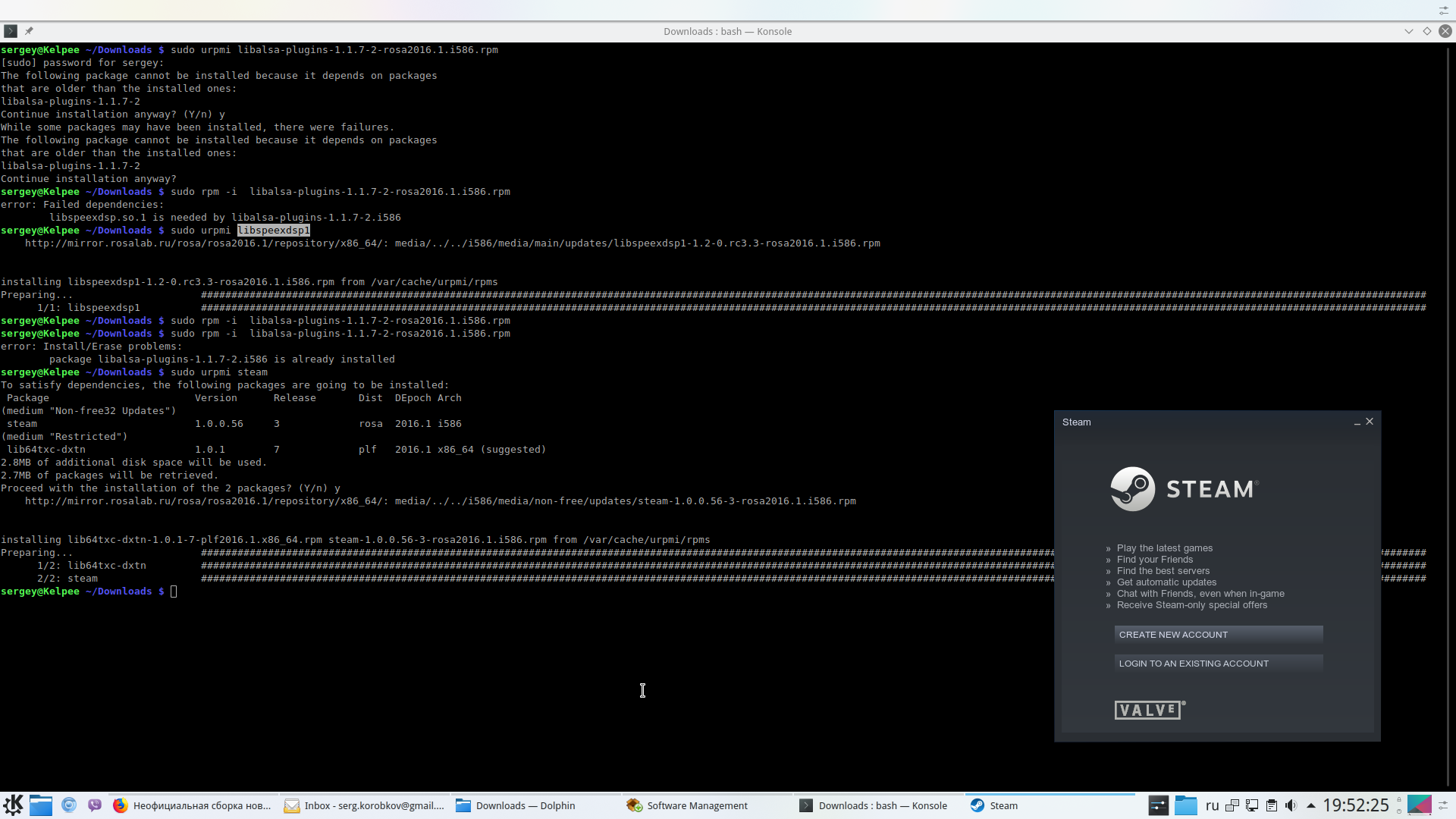

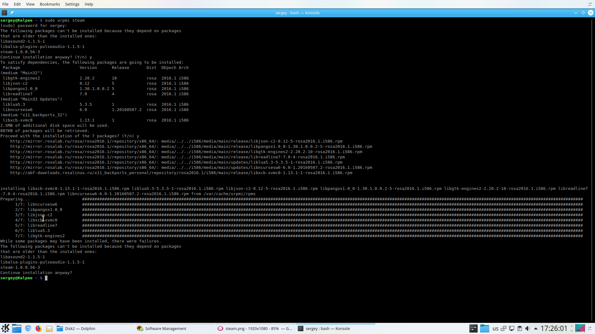

Не установливается Steam на образе https://yadi.sk/d/b6BEbdROYOivWg
Сообщения: 8049
Kelpee писал(а): 30 мар 2019, 18:35 Не установливается Steam на образе https://yadi.sk/d/b6BEbdROYOivWg
Выше было про wine.
Лечение одинаково
viewtopic.php?p=99457#p99457
Вообще, чтобы не было проблем с установкой пакетов, нужно доп. подключать эти источники
urpmi.addmedia x11 http://abf-downloads.rosalinux.ru/x11_backports_personal/repository/rosa2016.1/x86_64/main/release/
urpmi.addmedia x11-32 http://abf-downloads.rosalinux.ru/x11_backports_personal/repository/rosa2016.1/i586/main/release/
и полезно подключить эти
urpmi.addmedia gnome http://abf-downloads.rosalinux.ru/gnome3_backports_personal/repository/rosa2016.1/x86_64/main/release/
urpmi.addmedia gnome32 http://abf-downloads.rosalinux.ru/gnome3_backports_personal/repository/rosa2016.1/i586/main/release/
Kelpee
Сообщения: 316
Сообщение Kelpee »
Спасибо за оперативный ответ. Но все равно Steam не ставится (:
x11_backports_personal были подключены.
victor и gnome подключил.
Kelpee
Сообщения: 316
Сообщение Kelpee »
Steam установился.
Для установки libalsa-plugins требовалась зависимость libspeexdsp1.
Сообщения: 8049
Kelpee писал(а): 30 мар 2019, 20:52 Steam установился.
Ага, до меня тоже дошло.
Установил образ для проверки, и так же получилось.
Кстати, уже была такая проблема при тестах после последнего обновления.
Непонятно, почему так иногда случается.
Собрал себе в репы steam с добавлением libspeexdsp1 в зависимости,
но не помогло.
Только когда установил пакет libspeexdsp1, steam установился.
