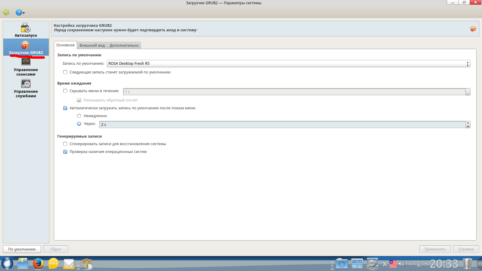

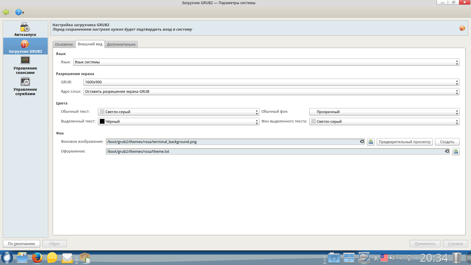

2. при установке РОСЫ ставится GRUB2 по умолчанию. Вы точно ничего не исправляли?
harlock
Re: Первые вопросы
Сообщение harlock »
1. а всё с первым вопросом сам разобрался стоило ли писать.
2. когда устанавливал была загрузка grub2, а толку то как видно на скрине grub простой у меня всё как тут https://www.youtube.com/watch?v=GJRYrPW9rfo
