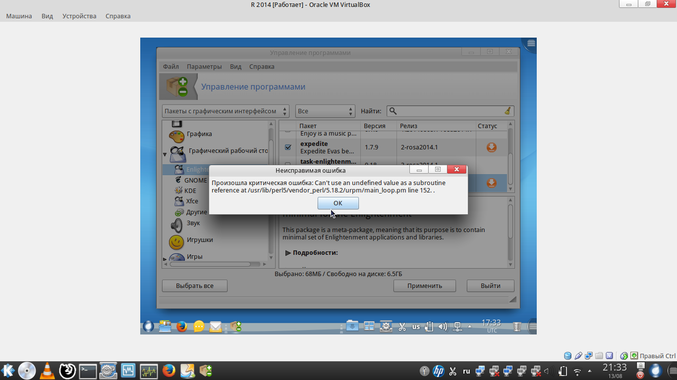

Ну не везет и все... :) R4 (5585b) Установлена. Готовлюсь устанавливать E18. Как обычно, перед установкой обновляю систему (31 пакет). Перезагружаюсь. Начинаю устанавливать E18 и при установке получаю ошибку:
. И все... повторно, тоже не получилось - та же ошибка.
Что делать? Переустанавливаться и устанавливать E18 без обновнения?

Галахов Роман писал(а):Ну не везет и все... :) R4 (5585b) Установлена. Готовлюсь устанавливать E18. Как обычно, перед установкой обновляю систему (31 пакет). Перезагружаюсь. Начинаю устанавливать E18 и при установке получаю ошибку: ... И все... повторно, тоже не получилось - та же ошибка.
Можно попробовать из консоли установить пока что. А вот с пойманным багом надо будет разобраться на следующей неделе, когда мейнтейнер rpm/urpmi/rpmdrake вернётся. На всякий случай лучше эту систему пока что не сносить поэтому.

Вечером попробую. А как вытянуть лог обновлений, чтобы точно указать какие пакеты проверить.

Из консоли (urpmi ***) установилось нормально. Значит проблема в установщике, так как из него не устанавливается...

Галахов Роман писал(а):Ну не везет и все... :) R4 (5585b) Установлена. Готовлюсь устанавливать E18. Как обычно, перед установкой обновляю систему (31 пакет). Перезагружаюсь. Начинаю устанавливать E18 и при установке получаю ошибку. И все... повторно, тоже не получилось - та же ошибка.
Это была проблема старого rpmdrake с новым urpmi.
Пропатченный rpmdrake отправился в репозитории.

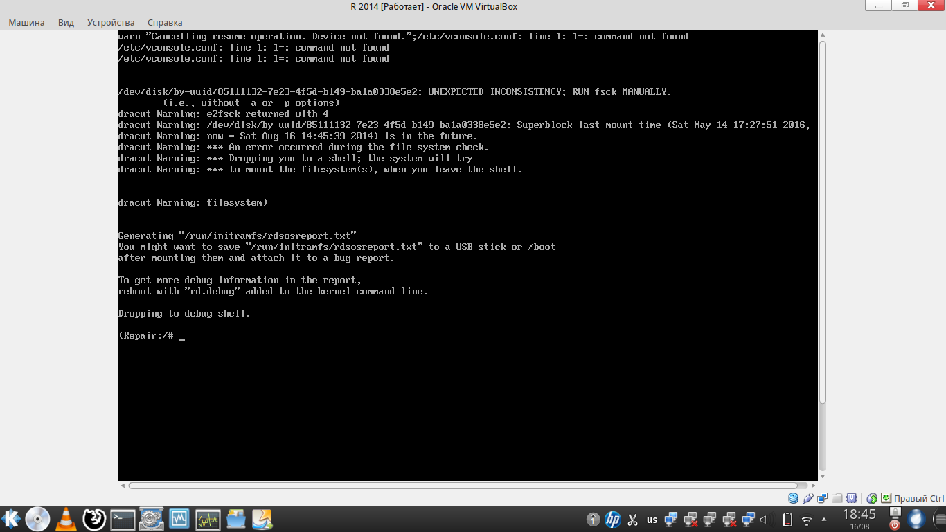

Несколько дней назад случился сбой времени в ноуте (время улетело на 2 года вперед) в ноуте я это быстро исправил (откорректировал время).
Но время изменилось, не только в основной ОС но и в работавшей тогда в VBOX R4. В результате вылетела ошибка
Но в отличии от настоящего биоса в VBOX нет настроек времени/даты, с помощью которых можно запустить сломанную систему (с реальной ОС проделывал несколько раз), а только выбор диска, а значит система заглохла на всегда.
Подключив копию диска (тот, что я заархивировал) и загрузившись с него, не заметил, что настройки немного изменены (отключены PAE и 2-е ядро с IO APIC) - Система запустилась нормально
Так, что как я понял, установка (она была сделана до включения PAE) и загрузка ОС в VBOX - не зависит от включения PAE, или вообще его поддержка в системе отключена.
Хотя это нестыкуется с вашими словами:
Pulfer писал(а):Вот эти образы можно посмотреть, они уже относительно нормальные:
https://abf.rosalinux.ru/platforms/rosa ... lists/5320
Там есть некоторые мелкие баги, которые в ближайшее время починим, но они особо не должны мешать. Например, при загрузке в Live-режиме будет окно, что mdkapplet аварийно завершился. И ещё структуру меню немного надо будет поправить (правда, в SimpleWelcome это вообще не заметно, т.к. нет категорий).
Важный момент - обязательно надо включить поддержку PAE в виртуальной машине, т.к. сейчас ядро с PAE используется по дефолту. Во всяком случае, к 32-битным системам это точно относится.
Это ещё не официальная бета. Она будет к концу недели, думаю.
P.S. Проблема с установкой из графики с обновлением решилась - уже проверил.
Re: E18
Добавлено: 19 авг 2014, 20:27
Галахов Роман писал(а):Подключив копию диска (тот, что я заархивировал) и загрузившись с него, не заметил, что настройки немного изменены (отключены PAE и 2-е ядро с IO APIC) - Система запустилась нормально
Хотя это нестыкуется с вашими словами: ...
Видимо, ядро по умолчанию уже успели пересобрать без PAE :)

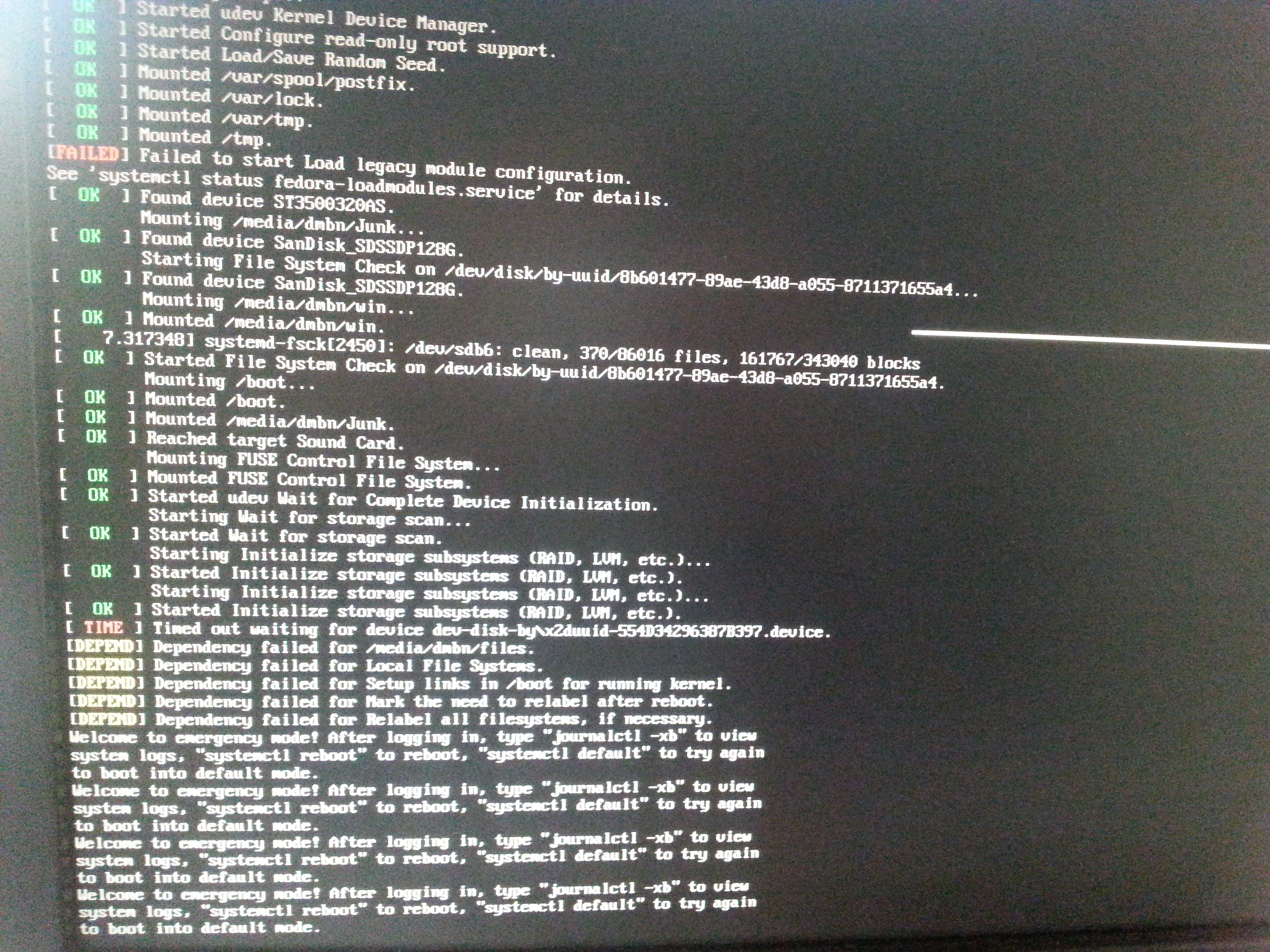

boggynemez
подключил репы R4, сделал
 urpmi --auto-update --no-install
сделал несколько раз
urpmi --auto-select
из-за Rstudio. Перезагрузился, загрузка с новым ядром застывает на прогрессбаре и компьютер не реагирует ни на какие кнопки, даже ctrl-alt-del. запуск со старыми ядрами дает вот что:

Добавлено: 19 сен 2014, 19:34
Не очень понятна проблема. Но если в вашей системе отредактировать файл fctab.conf и убрать из него все разделы кроме корневого /, /home и swap,
то возможно вы нормально загрузитесь.

А по проблемам boggynemez, то вроде у него в точках монтирования есть разделы с виндой.
Если не ошибаюсь, то тут проблема.
Не все понятно по фотки,
там вроде не может смонтировать раздел в нестатдартной точке монтирования.
Вроде точка монтирования в домашнем каталоге пользователя.
Re: ROSA Fresh R4
Добавлено: 19 сен 2014, 23:05
boggynemez
VictorR2007 писал(а):Не очень понятна проблема. Но если в вашей системе отредактировать файл fctab.conf и убрать из него все разделы кроме корневого /, /home и swap,
не помогает
VictorR2007 писал(а): А по проблемам boggynemez, то вроде у него в точках монтирования есть разделы с виндой.
нет, в домашнем каталоге у меня ничего не монтируется из разделов. роса сама с начала начала монтировать разделы в /media/user...

Доброго времени суток всем.
В виртуалке поставил R3, зашел в систему и сразу из терминала обновляю как вы написали.
после перезагрузки вот что выдает: скриншот в файле
