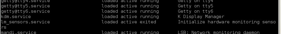

Не нашел kdm.service
[root@Sony anthony]# systemctl status kdm.service
kdm.service
          Loaded: error (Reason: No such file or directory)
          Active: inactive (dead)
Сообщения: 8188
Re: Когда будет KDE 4.10?
Похоже не все пакеты установились.
Нужно давать команду "urpmi --auto-select"
до упора. Пока не будет сообщения что все установилось.

Не, в официальных пакетах kdm.service пока что и не должно быть. Похоже, сложная ситуация назревает, т.к. наработки из akdengi_personal надо будет сперва в Кукер мержить, потом в официальные репы 2012.1, а уже потом репы с KDE 4.10 сразу же адаптировать под эти изменения.

Pulfer - добавь сразу фикс по kdm.service в спек - это не влияет на работу без него и хуже не будет (в gdm это уже есть). То есть это по идее должно работать и без правок dm (то есть параллельно с initd вещами, как счас с gdm). Можно пока попробовать собрать в контейнер и потестить...
akdengi
Сообщения: 1381
Сообщение akdengi »
А кто из моего репа обновлялся - создайте файл /lib/systemd/system/kdm.service
[Unit]
Description=K Display Manager
After=livesys-late.service systemd-user-sessions.service
# On mandriva gdm/X11 is on tty1. We explicitly cancel the getty here to
# avoid any races around that.
# Do not stop plymouth, it is done in prefdm if required (or left to the dm)
Conflicts=getty@tty1.service plymouth-quit.service
After=getty@tty1.service plymouth-quit.service
[Service]
ExecStart=/usr/bin/kdm -nodaemon
Restart=always
RestartSec=0
IgnoreSIGPIPE=no
[Install]
Alias=display-manager.service

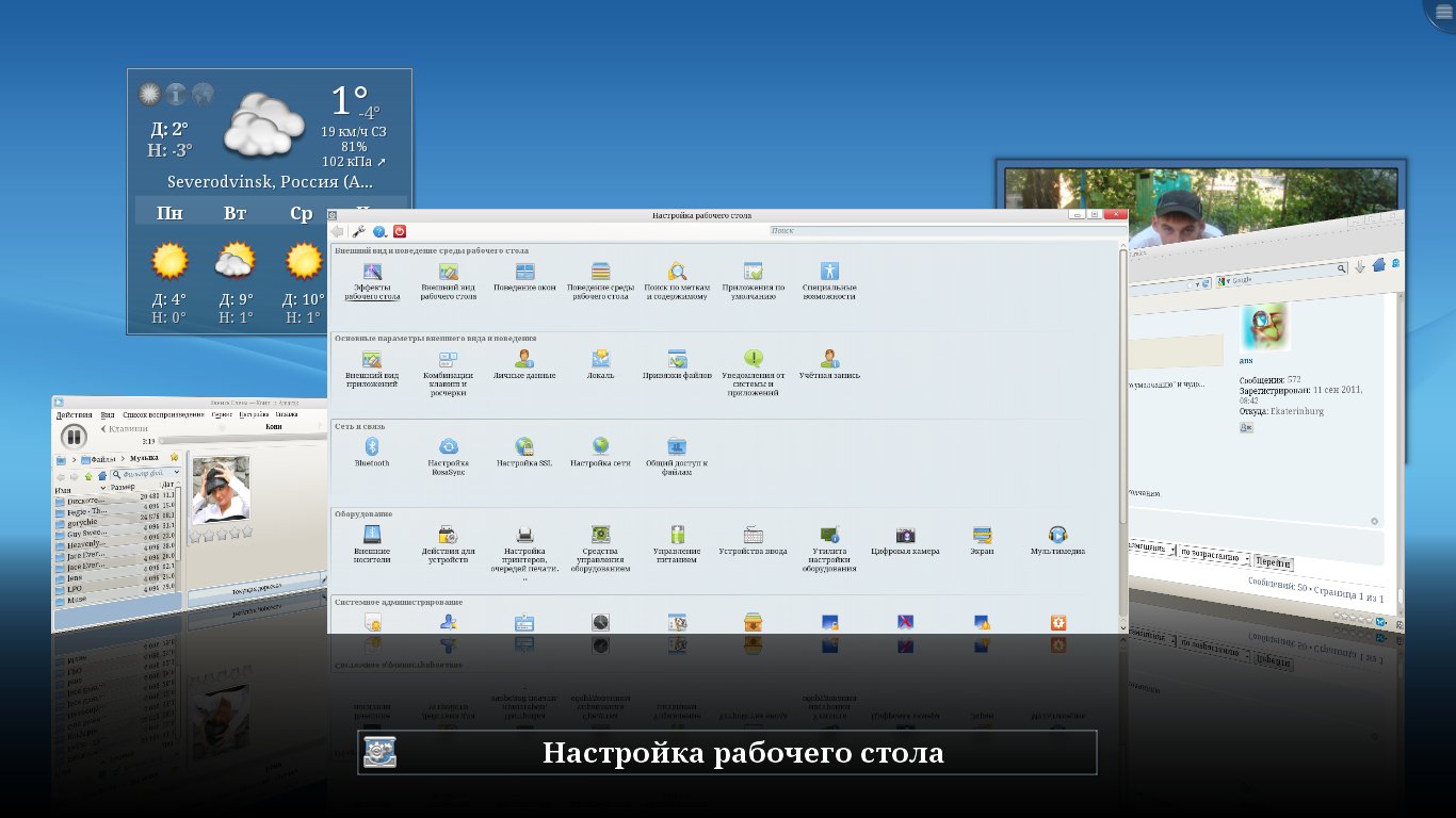

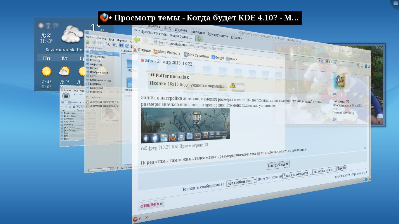

Сообщения: 8188

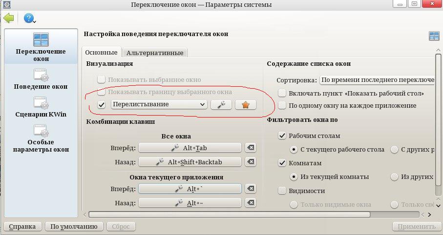

Кстати, в последнее время потерял где теперь включить такого вида переключение окон.
А оказалось что его теперь перенесли сюда. А может это я сам что-то напутал.

Нужна помощь - надо проверить работу systemd kdm реализации в работе совместно со старыми скриптами у тех у кого НЕ ПОДКЛЮЧЕН МОЙ ЧАСТНЫЙ РЕП!. Что нужно для этого сделать:
1. Создать файлик сервиса как написано тут: http://forum.rosalab.ru/viewtopic.php?f ... 937#p15655
2. Выполнить от root
 systemctl enable kdm
3. Перезагрузиться. Сказать про профит (то есть будут ли работать X-сы). Если отзывов будет много с +, то добавим сразу в KDE 4.10 тестовые, чтобы можно было без проблем потом обновляться.
ВАЖНО: РАБОТАТЬ БУДЕТ ТОЛЬКО ЕСЛИ СТОИТ KDM!!!
Если что-то пойдет не так, то просто сделать из консоли, залогинившисть root
 systemctl disable kdm
Сообщения: 8188
У меня прошло без проблем. Активен.

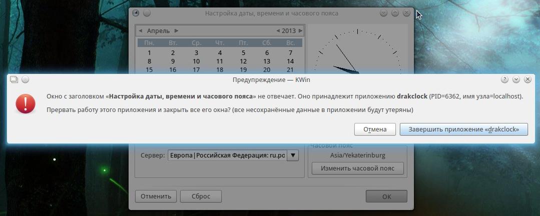

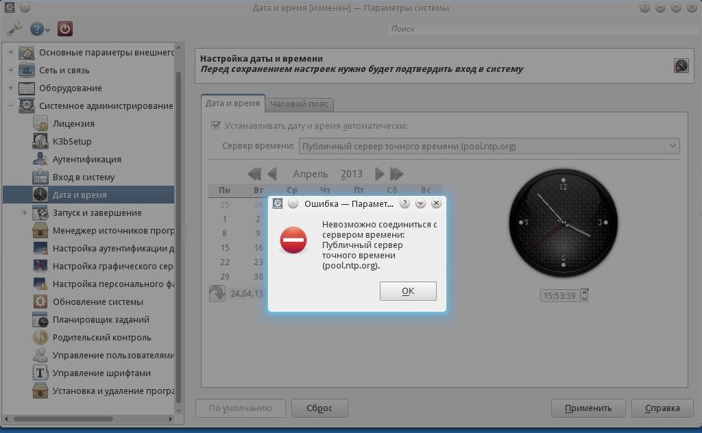

После последнего обновления. При нажатии "ОК" зависает:
ans писал(а):После последнего обновления. При нажатии "ОК" зависает:
Странно. У меня не воспроизводится. А после перезагрузки повторяется проблема? И влияет ли на неё включение/выключение Network Time Protocol?
Потестируйте ещё кто-нибудь, как у вас обстоят дела с этим (надо обновиться). Переходим на darkclock для настройки времени, т.к. родная KDE-шная настройка дико глючная.
Сейчас на работе ещё проверил.
Да, включение Network Time Protocol приводит к зависанию.
ans писал(а):Да, включение Network Time Protocol приводит к зависанию.
Это хорошо, теперь понятно более менее, в чём дело. :) А если попробовать стартовать drakclock не из меню часов, а непосредственно из консоли?
Pulfer писал(а): А если попробовать стартовать drakclock не из меню часов, а непосредственно из консоли?
Из консоли не зависает.
Network Time Protocol включен:
$ drakclock
Note: This output shows SysV services only and does not include native
systemd services. SysV configuration data might be overriden by native
systemd configuration.
ntpd.service is not a native service, redirecting to /sbin/chkconfig.
Executing /sbin/chkconfig ntpd on
Stopping ntpd (via systemctl): [ ОК ]
24 Apr 09:39:46 ntpdate[6820]: adjust time server 116.193.170.24 offset 0.000894 sec
Starting ntpd (via systemctl): [ ОК ]
Network Time Protocol выключен:
$ drakclock
Ср. апр. 24 09:54:24 YEKT 2013
bash-4.2$
Похоже, ntpd слишком долго стартует, из-за этого сообщение о подвисшем окне вылазит. И меня машина очень быстрая и связь хорошая, поэтому окно тоже подвисает, но не настолько, чтобы система на него заругалась.
Попробуем ускорить запуск ntpd, что тут ещё остаётся. :oops:
Хотя нет, ntpd стартует не так уж медленно, это ntpdate может затуплять, что уже сложнее как-то изменить.
Попробуйте кто-нибудь ещё воспроизвести проблему?
ans писал(а):Сейчас на работе ещё проверил. Да, включение Network Time Protocol приводит к зависанию.
Было бы очень полезно проверить, будет ли возникать эта проблема, если открыть от рута файл /usr/sbin/drakclock и заменить там строку
if (!system("/usr/sbin/ntpdate", $choosed_serv)) {
на
gtkflush();
gtkflush();
Т.к. окружить её вызовами gtkflush(), чтобы интерфейс drakclock перерисовывался до и после вызова ntpdate.
Pulfer писал(а):Т.к. окружить её вызовами gtkflush(), чтобы интерфейс drakclock перерисовывался до и после вызова ntpdate.
При включении включении Network Time Protocol стрелки перескакивают примерно через 2, 11, 10 сек. окно закрывается.
Если настройку включить из параметров системы:
А, ну так и должно быть. Включаем NTP, нажимаем ОК, время синхронизируется какое-то время, окно закрывается. drakclock надо пропатчить в репах, получается.
ans писал(а):Если настройку включить из параметров системы:
Надо эту настройку тоже будет заменить на вызов drakclock, сейчас займёмся.

Заметил, при переключении рабочих столов вместо названия отображается такое:
Но если включить схематический обзор всех рабочих столов, а потом выключить, то отображается нормально:

ans писал(а):Заметил, при переключении рабочих столов вместо названия отображается такое:
Что-то у меня это тоже не воспроизвелось. Видимо, потому что настройки переключения столов были дефолтные, а по умолчанию имя рабочего стола вообще не отображается. После включения отображения имени оно сразу работало нормально. Так что будем считать минорным нюансом при обновлении :oops:
Всё, получилось воспроизвести, буду разбираться теперь.
Сейчас должно быть лучше.

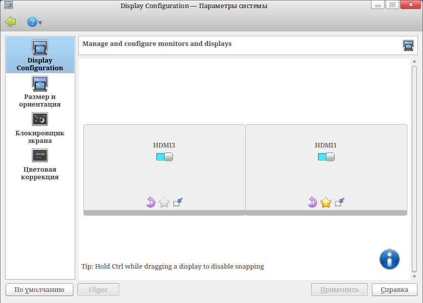

Собралась новая версия kscreen - модуля для управления мониторами. Если у кого есть возможность (2 монитора и т.п.), проверьте качество работы, пожалуйста? plasma-applet-kscreen проверять не надо, он ещё явно "сырой". А вот сам kscreen уже может можно будет включить в образ диска с RP1.
После установки kscreen в "Настройках рабочего стола" -> "Экран" появится ещё одна вкладка. К сожалению, сходу не помню, как она называется, но будет сразу понятно.
awl
Сообщения: 399
Сообщение awl »
У меня всё это работает:
Но при отключении одного из мониторов и последующем его включении почему-то не восстанавливаются обои. Вместо них - чёрный фон:
Помогает только [Ctrl]+[Alt]+[Backspace]
OMNE NIMIUM NOCET
awl писал(а):Но при отключении одного из мониторов и последующем его включении почему-то не восстанавливаются обои. Вместо них - чёрный фон. Помогает только [Ctrl]+[Alt]+[Backspace]
А, спасибо. :) Видимо, рано ещё по умолчанию в образ диска такое включать. Подождём финального релиза.

Во Фрэш (x86_64) есть глюк с этой версией из ABF-репозитория: после обновления ни в какую не меняются аватарки в стандартной теме KDE при смене аватарки в профиле для пользователей, чей UID отличен от 500 (короче, для всех остальных, кроме самого первого созданного пользователя). Так же не обновляется информация о последнем пользователе. (У меня все дополнительные пользователи созданы после обновления всей системы на 26 апреля.)
Не критично, и может даже не заметил бы, если бы это, если бы не поработал в системе со старыми кедами.
