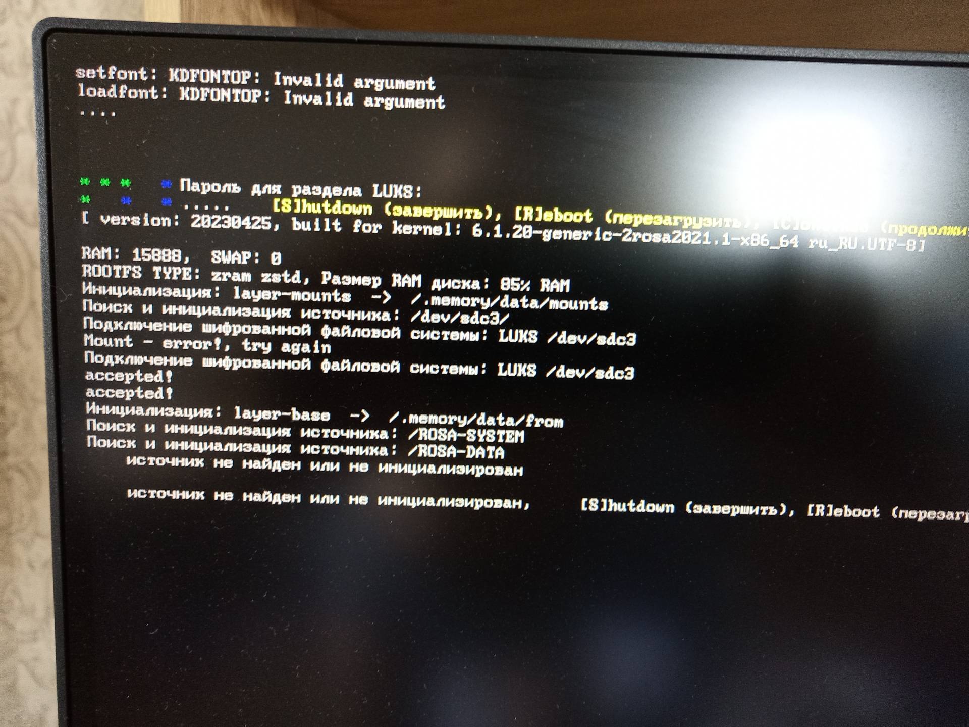

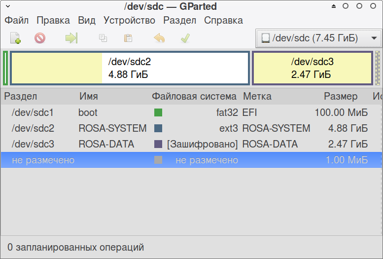

Добрый день, Алексей.
Поломался мой Barium.
В безопасном режиме грузится. В рабочем режиме принимает пароль от Luks раздела и ругается при инициализации Rosa-Data Можно как-нибудь починить без полной переустановки?
Barium OS
Грузите в безопасном, монтируйте люкс вручную, смотрите что с папкой ROSA-DATA. Может fsck поможет для ext4 внутри люкса. Если совсем швах, можно заново форматнуть в ext4 и распаковать туда архив с ROSA-DATA из ROSA-SYSTEM, но это примерно тоже, что и свежая установка, за исключением привязок люкса к машинам.

Правильно ли я понимаю, если форматнуть в ext4 и распаковать туда архив с ROSA-DATA из ROSA-SYSTEM, то Luks раздел останется не тронутым и сможет работать с новой системой как и со старой?
Barium OS
Если вы форматнете люкс раздел в ext4 и запишете туда ROSA-DATA то тоже будет работать, но уже без шифрования ). Надо будет еще удалить пустой файлик luks в корне раздела с загрузчиком, чтобы барий люкс искать не пытался.
Я вам предлагал другое. Загрузить в безопасном, подключить люкс ( с cryptsetup LuksOpen ), в /dev/mapper будет файл блочного устройства в который прозрачно шифруется люкс раздел. Вот этот файл и нужно форматировать в ext4, затем монтировать его и копировать туда новую папку ROSA-DATA.
Если выглядит сложным, то проще переустановить. Минутное дело же, а данные при форматировании вы так и так теряете.
Но. Прежде попробуйте монтировать люкс и посмотреть, что с ним.

Barium OS
Это я вопрос не правильно сформировал. У меня задача, сделать так, чтобы система заработала (сохранность данных не важна), но Luks остался не тронутым. Я бы легко все переустановил, но брюсь потери Luks раздела.
Сам Luks цел и монтируется. Буду делать как вы написали:
Благодарюbetcher писал(а): 07 авг 2023, 10:46 Загрузить в безопасном, подключить люкс ( с cryptsetup LuksOpen ), в /dev/mapper будет файл блочного устройства в который прозрачно шифруется люкс раздел. Вот этот файл и нужно форматировать в ext4, затем монтировать его и копировать туда новую папку ROSA-DATA.

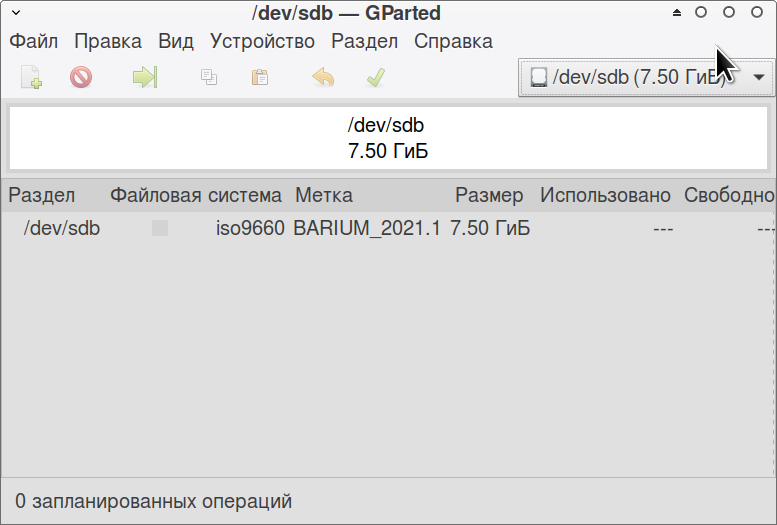

Загружаюсь со второй флешки и ПОТОМ вставляю первую. Проверяю gparted, что вторая - sdd

После этого gparted выдает про первую (обработанную) такую картинку: "gparted-flashdrive-after-install.png"
(там sdc - не обращайте внимания - это я другую тоже так сделал)
А до обработки это iso-флешка выглядела так: "gparted-flashdrive-barium-from-ISO-before-simple-install.png"
От полноты чувств теперь загружаюсь с обработанной, и обрабатываю ту, которая была сделана из iso - результат абсолютно идентичный - успех!
