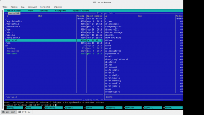

Посмотрите в каталоге /etc/X11, нет ли там файла xorg.conf.
Если есть, нужно его удалить и перезапустить иксы.
Это починит проблему.
Для Intel не настраивают видео.
При загрузке автоматом подгружаются драйвера.

Увы, такого файла нет.
