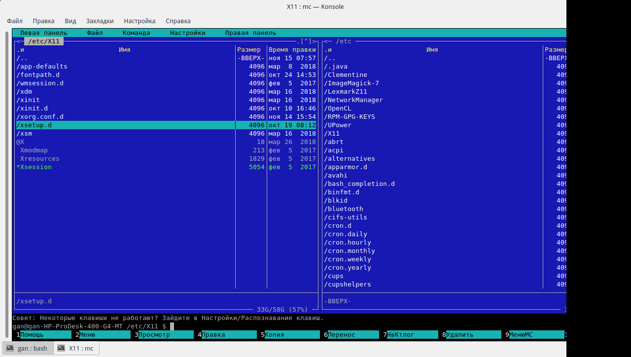

Я пробовал запустить XFdrake, выбирал разные варианты драйвера, после перезагрузки всё осталось на прежнем месте.
Стоит отметить, что экран перемаргивает в конце загрузки, как будто пытается установить графический режим или другое разрешение. В то же время, как я писал в первом сообщении, вручную (startx /usr/bin/startkde )графическая подсистема запускается.
В качестве бреда: может быть из-за того,что я запускаю XFdrake от своего пользователя, а при автозапуске графика пытается инициализироваться под каким-то системным?

Посмотрите в каталоге /etc/X11, нет ли там файла xorg.conf.
Если есть, нужно его удалить и перезапустить иксы.
Это починит проблему.

Увы, такого файла нет.
