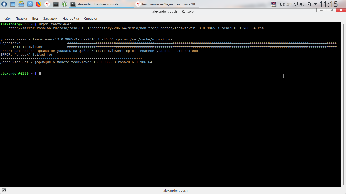

Хотел установить тимвьювер из официальных репов. при установке через терминал пишет что распаковка неудалась.
Подскажите что не так

https://forum.rosalinux.ru/viewtopic.php?f=56&t=9003
И в дополнение имейте ввиду, что теперь для x86_64 нужно устанавливать пакет такой же архитектуры.
Пакет i586 теперь не работает правильно на x86_64.

на сайте тимвьювер присутствует версия 13 для i386, Из репозитория она у меня не обновилась осталась 12 версия.
это пояснение выскочило у меня тоже, тут все понятно ставь только для своей архитектуры. но получается что в i586 репозитория воткнули пакет x86_64, так как версия 13 не установилась и матюкнулась на архитектуру. Ха-ха ошибочка вышла что ли?

так вроде и ставил своей архитектуры.
А с офф. сайта поставить уже не прлучается нехватает зависимостей.

Все равно не ставится

Так что, не читали по ссылке.
Там же писал, что нужно удалить /etc/teamviewer.

извиняюсь. туплю
